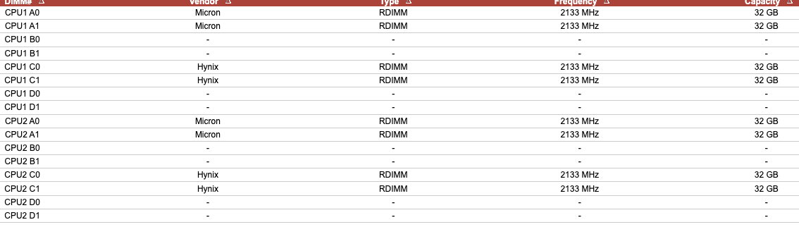

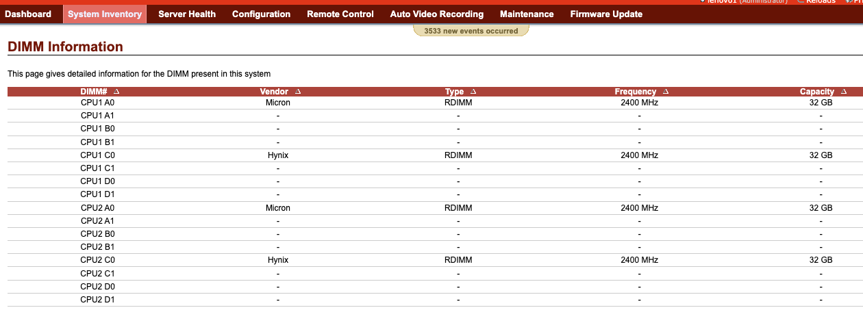

Регистрация: 25.10.2024
Bormut писал(а):
я не понимаю, почему возникает вопрос про память у многих. я покупал даже не задумываясь.
вот (foto прикрепил), то что стоит непосредственно у меня, обычная RDIMM, есть и брендированная 4х32 и обычная 4х32. есть еще 8 gb модуль памяти там вообще 4 или 6 чипов на плашке, тоже воркает.
Я купил 4 планки Hynix 32gb HMA84GR7MFR4N-UH PC4-2400T-RB1-11 и 4 планки Micron 32gb MTA36ASF4G72PZ-2G3B1MG PC4-2400T-RB1-11 Т.е. суммарно 256Гб. Пришлось брать разную, потому что у продавца не было в наличии одного типа. Сначала проверил 4 планки Hynix, так как они приехали первые, все ок, заработали.Потом когда пришли micron, вставил все вместе по схеме как в мануале - 1CPU A0,B0,C0,D0 2CPU A0,B0,C0,D0 Т.е. вставил планки во все синие слоты. ПК не стартует, потом попробовал только вставить micron, запустился, память точно рабочая, а вот вместе с hynix не хочет стартовать.
Screenshot 2024-12-11 at 15.31.52.png [ 121.24 КБ | Просмотров: 1594 ]
upd. Микс 4 планок micron и hynix стартует, но 8 никак.
Screenshot 2024-12-11 at 16.54.09.png [ 68.27 КБ | Просмотров: 1584 ]
uppd
Завелись все 8 в таком положении, но скорость только 2133, выставил в bios 2400, но все равно планки запустились на 2133
Screenshot 2024-12-11 at 18.32.40.png [ 46.89 КБ | Просмотров: 1577 ]
Регистрация: 11.04.2024
Feels писал(а):
uppd
я наверно оказался не правильно понятым. я не миксовал всю перечисленную мной память, все стоит в разных матерях.
честно говоря, в принципе ни когда не втыкал разномастную память в сервера, дабы исключить любые подозрения на глюки и возможные проблемы.

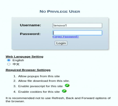

Регистрация: 26.09.2021
Ядрён батон!!!
Народ, требуется помощь по входу в BMC.
Всё работет. Всё зелёное, зелёное в браузере.
Ввожу логин/пароль - проглатывает. А потом пишет "No Privilege User".
Что этой гадине не хватает?
Помощью батника и KCS уже воспользовался.
Заранее благодарю за помощь.
Saboteur-2 писал(а):
Ядрён батон!!!
я же писал, что в данном случае, потребуется смена BMC. читать 1-3 страницу и с 19 страницы форума.
Neiznih & Bormut, можно помедленнее.
Для того чтобы поменять нужно шить, а шить погромматором пока не хочу.
Neiznih писал(а):

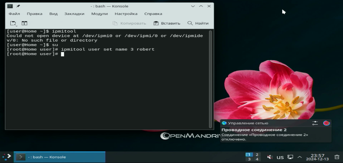

А если через ipmitool добавить пользователя и дать ему права?
Установил мандриву (юбунта не взлетела с пакетами и упала). Установил ipmitool (вроде как или нет).
Screenshot_150.png [ 353.32 КБ | Просмотров: 1282 ]
Делаю что-то не то...
Господа, можно с первой цифры - ip ipmi и т.д.
Заранее благодарю.
Что-то я совсем ничего не понимаю...
Точнее понял, но не совсем.
Что понял.

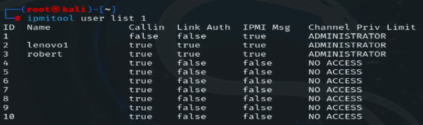

1. от 1 до 10 это не уровень доступа или привелегий, а список пользователей.
2. В Мандриве ipmitool встал и работает. Пользователь "роберт" был сделан.
3. В Кали попробовал создать пользователя "1111" на 3 место, где ранее был поселен роберт и ничего не вышло и ошибки не написал.
Screenshot_154.png [ 42.94 КБ | Просмотров: 1220 ]
4. Пароли меняются.
Screenshot_153.png [ 109.92 КБ | Просмотров: 1220 ]
Но чего не понял, так это того, каких привелегий ему ещё не хватает...
Screenshot_152.png [ 73.49 КБ | Просмотров: 1220 ]

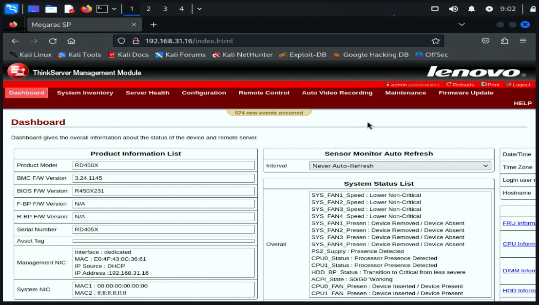

Я разгадал ребус.
И смог зайти.
Screenshot_157.png [ 476.74 КБ | Просмотров: 1192 ]
Тот ещё квест был...

Еще тебе предстоит квест по восстановлению мак адресов, судя по скрину.
Ну и отписался бы как права получил.
tg:@rd450x
Neiznih, всё опишу и картинками приправлю (в основном для себя - вдруг придётся повторять потом).
Добавлено спустя 29 минут 38 секунд:

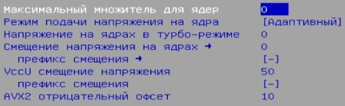

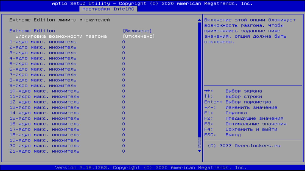

Screenshot_161.png [ 25.53 КБ | Просмотров: 1157 ]
Screenshot_163.png [ 407.55 КБ | Просмотров: 1157 ]
Screenshot_164.png [ 30.9 КБ | Просмотров: 1157 ]
Screenshot_165.png [ 68.78 КБ | Просмотров: 1157 ]
Screenshot_166.png [ 85.82 КБ | Просмотров: 1157 ]

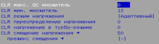

Быстрый старт.
Тайминги меняются. Напряжение регулируется. Ребар и всё прочее в наличие.
IPMI работает (но в биосе нет доступа. Матрас не работает - только дискретка.
Проблема: если загрузка не пошла, то клава висит (usb контроллер не дышит).
PS: сейчас попробую аналогичный биос с IPMI.
X10X99-16D + 2xE5-2697Av4 + 8x32=256Gb DDR4-2400 + RTX3060 12Gb
X99-F8D-plus + 2xE5-2696v3 + 8х16=128Gb DDR4-2133 + RTX 2060S 8Gb
(и не только...)
Регистрация: 15.11.2024
А как ты его русскоязычным сделал???

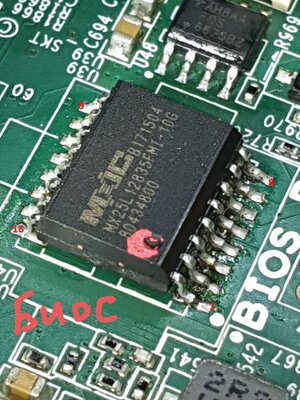

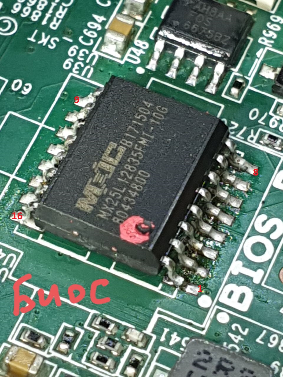

Bslv471 писал(а):
Где находится чип биоса и как он выглядит?
Может лучше не стоит лезть туда, куда не знаете? Потом дороже выйдет восстанавливать. Чип надо выпаивать, при прошивке прищепкой без выпайки есть довольно большой шанс на то, что запишется мусор в дамп. Если же плата куплена для того, чтобы учиться и не боитесь эксперементировать, то вооружитесь лупой и найдите 16-и ногую микросхему и возле нее надпись на плате bios.
photo_2024-11-18_07-56-28.jpg [ 346.68 КБ | Просмотров: 1109 ]
tg:@rd450x
