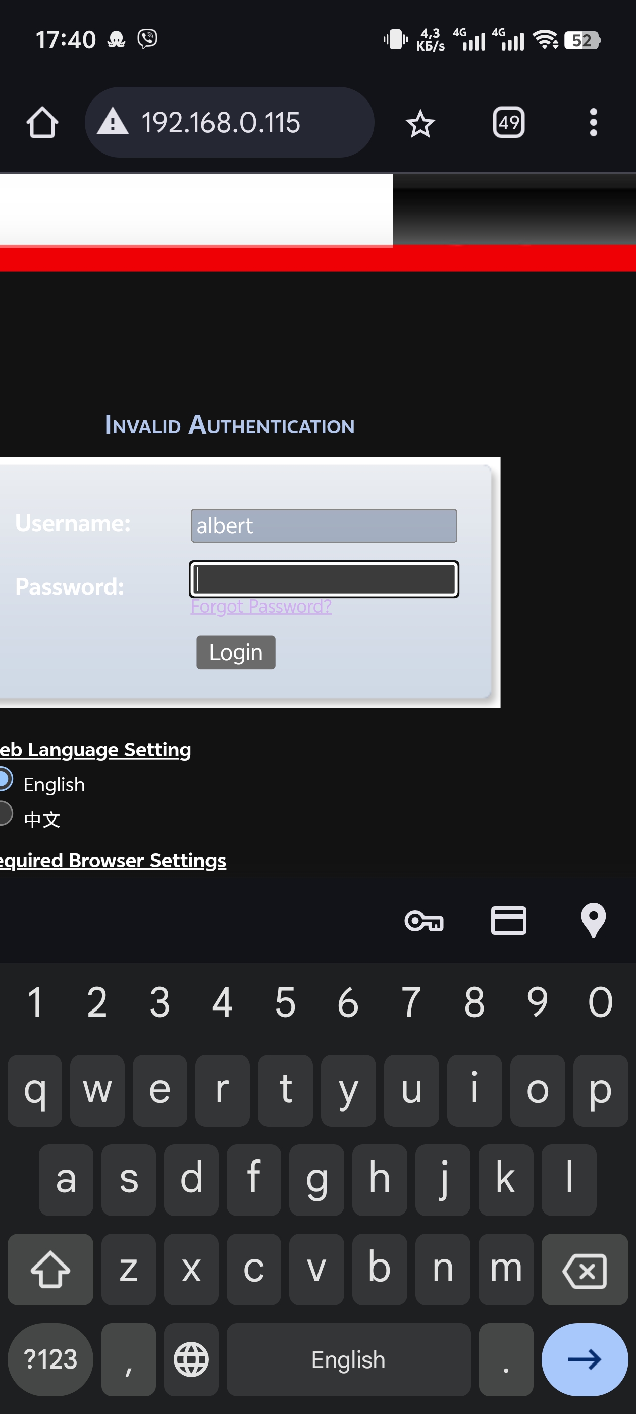

Через web интерфейс (через браузер) захожу с помощью ip . Но там не подходит ни один пароль
Регистрация: 26.09.2021
Bslv471, что пишет?

Bslv471, что пишет?
Такое
Screenshot_20241214_173728.jpg [ 379.41 КБ | Просмотров: 914 ]
Screenshot_20241214_174011.jpg [ 368.05 КБ | Просмотров: 914 ]

Пробуй такие пароли:
ADMIN:ADMIN
admin:admin
albert:albert
albert:admin
albert:12345678
lenovo1:Lenovo123 (логин с маленькой л, пароль с большой л)
Если не примет не один в теме есть архив и инфа как скинуть пароль.

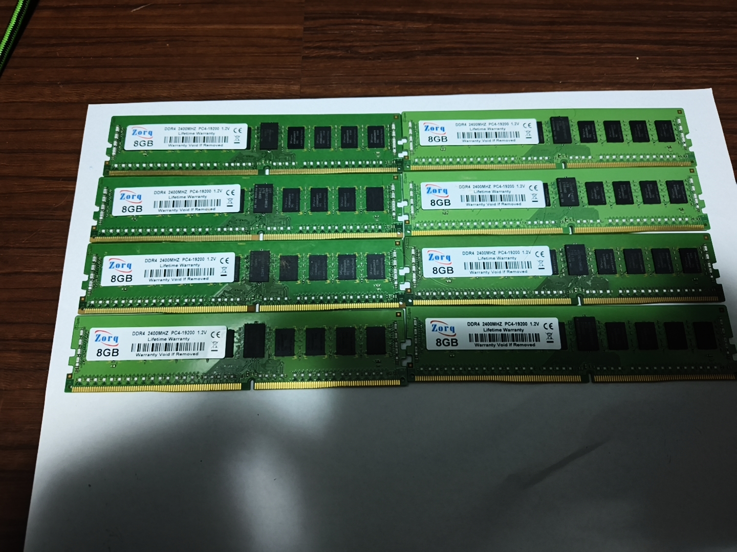

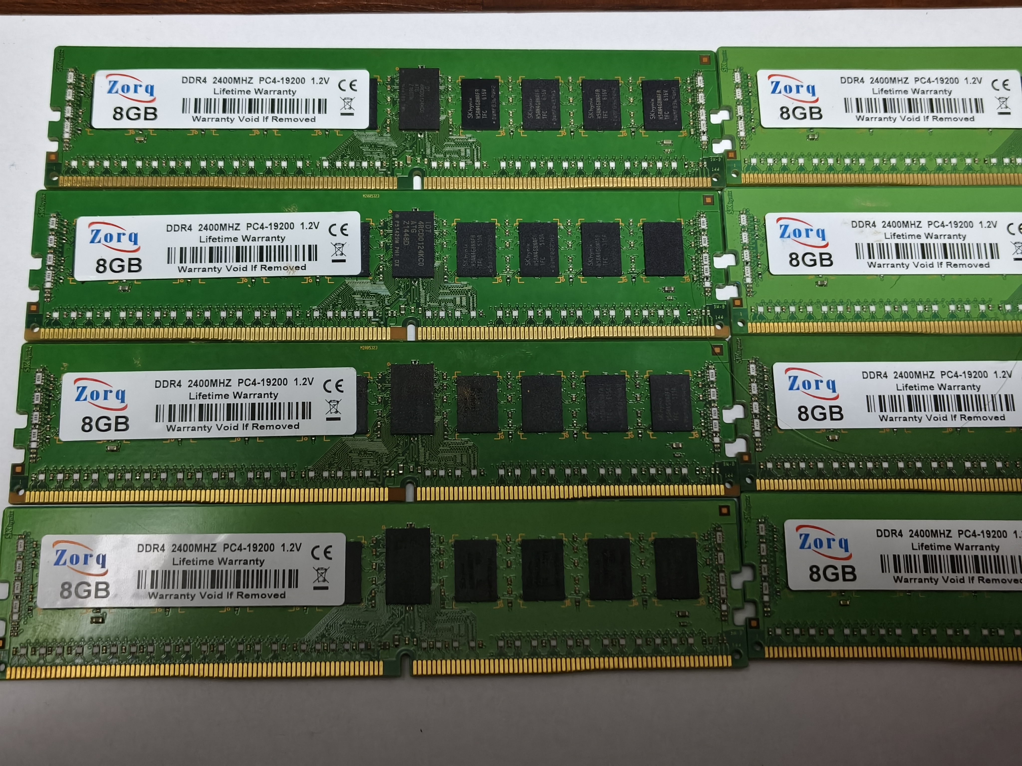

Xeon e5 2699 v4(qhup) две штуки
Оперативная память zorq ddr4 8 планок на 8 гб
А память точно серверная?

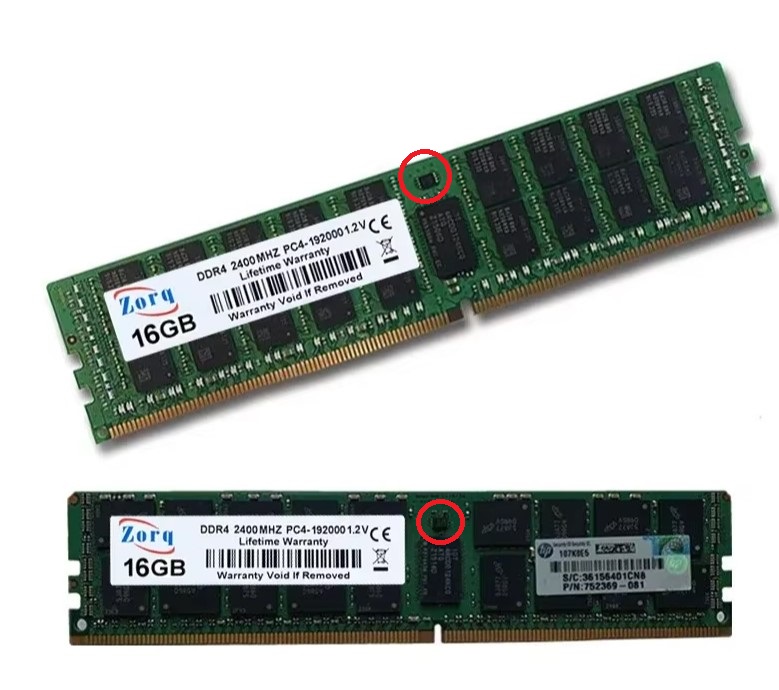

Регистрация: 15.11.2024
Bslv471 писал(а):
На Али написано "серверная"
Я почему спросил, обычно на серверных планках есть вот такой мелкий чип как на фотке ниже. А у тебя же, на фотке в твоем посте я не увидел его. Может конечно я чего-то не знаю, но я пока не встречал серверных планок без этого чипа. Повторюсь, это не точно, могу ошибаться.
210542.jpg [ 117.04 КБ | Просмотров: 878 ]

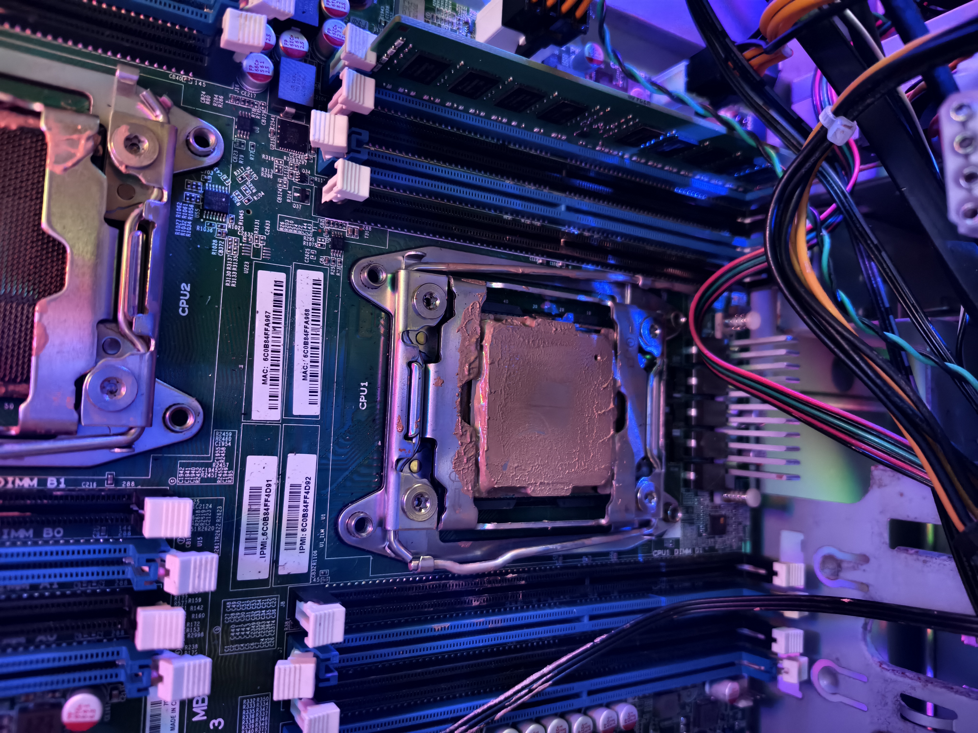

Правильно?
IMG_20241214_201459.jpg [ 4.9 МБ | Просмотров: 876 ]
Bslv471 писал(а):
Правильно?
Отключи питание с CPU2.
И сделай фотку штекера правого разъема питания проца cpu1. Вставлен правильный разъем? снизу все желтые провода и вверху все черные?
tg:@rd450x
Bslv471, от винта! Только ведро с землёй принеси.
Neiznih , не взлетит без второго. С него идёт питание ещё куда-то (столкнулся с этим, но в память не отложилось).
