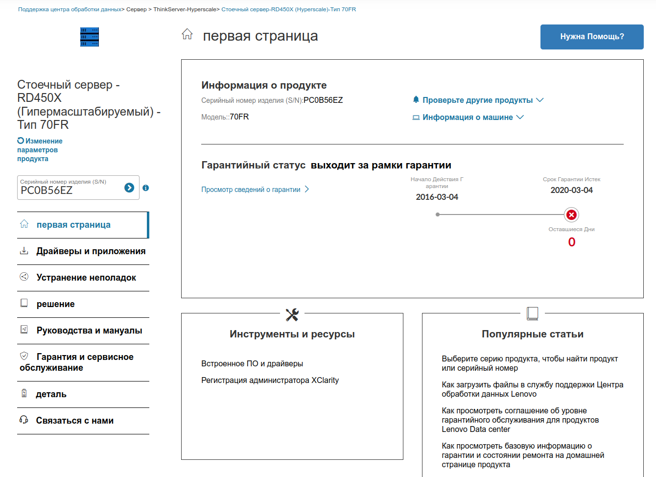

На сайте Lenovo тех. поддержка не доступна. Гарантийный срок на эти платы закончился.

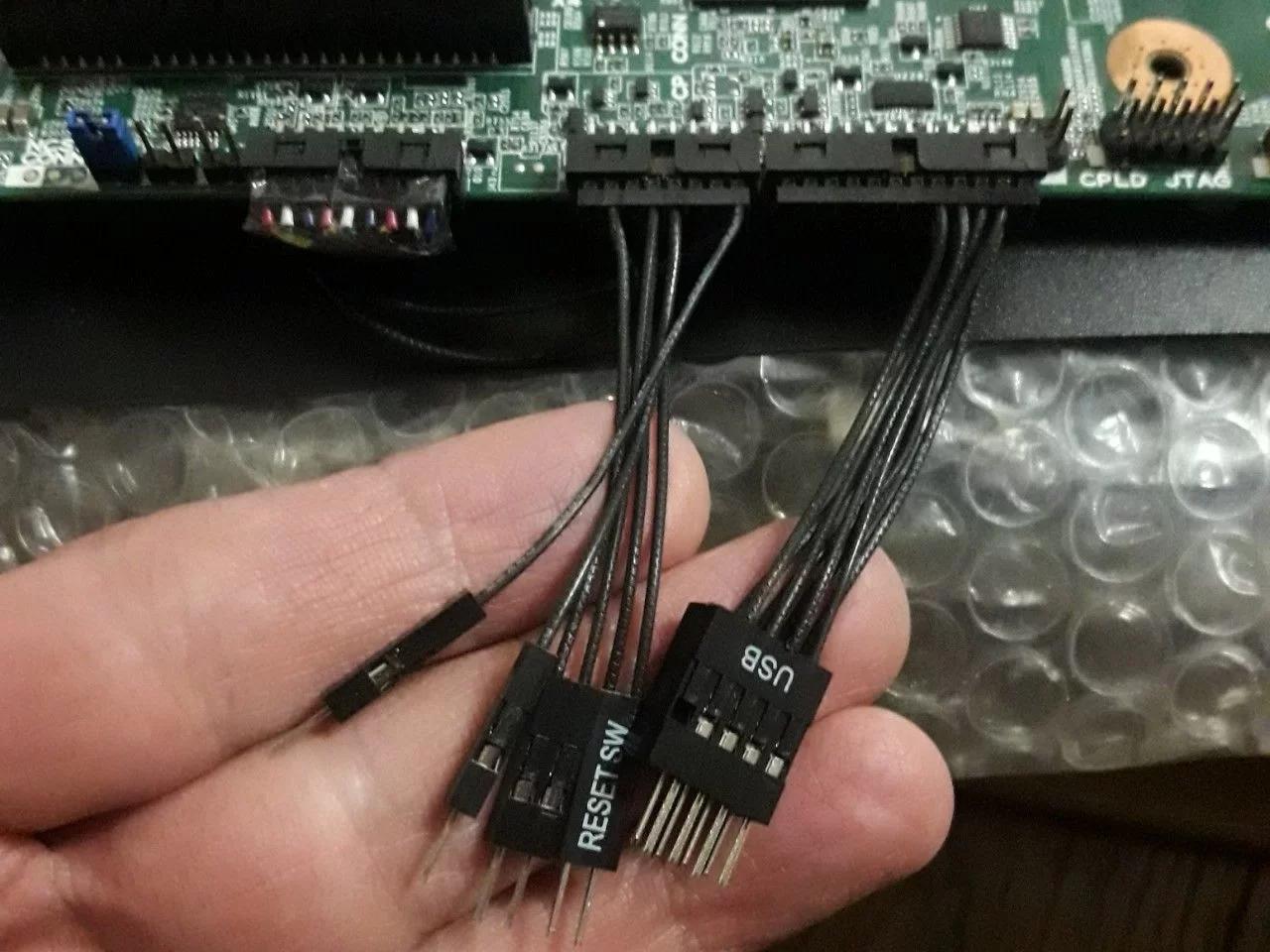

Для работы не в комплектом корпусе lenovo необходимы колхозные переходники(которые, как правило, поставляются вместе с платой)
perehod .jpg [ 142.6 КБ | Просмотров: 244660 ]
Схема переходников:
lenovo_led.jpg [ 36.67 КБ | Просмотров: 244653 ]
pwr sw - кнопка включения
reset sw - кнопка reset
pwr led - светодиод питания
hdd led - светодиод активности дисковой системы
D450X1.jpg [ 121.03 КБ | Просмотров: 244653 ]
Наличие этого переходника обязательно!
Иначе материнка не стартует

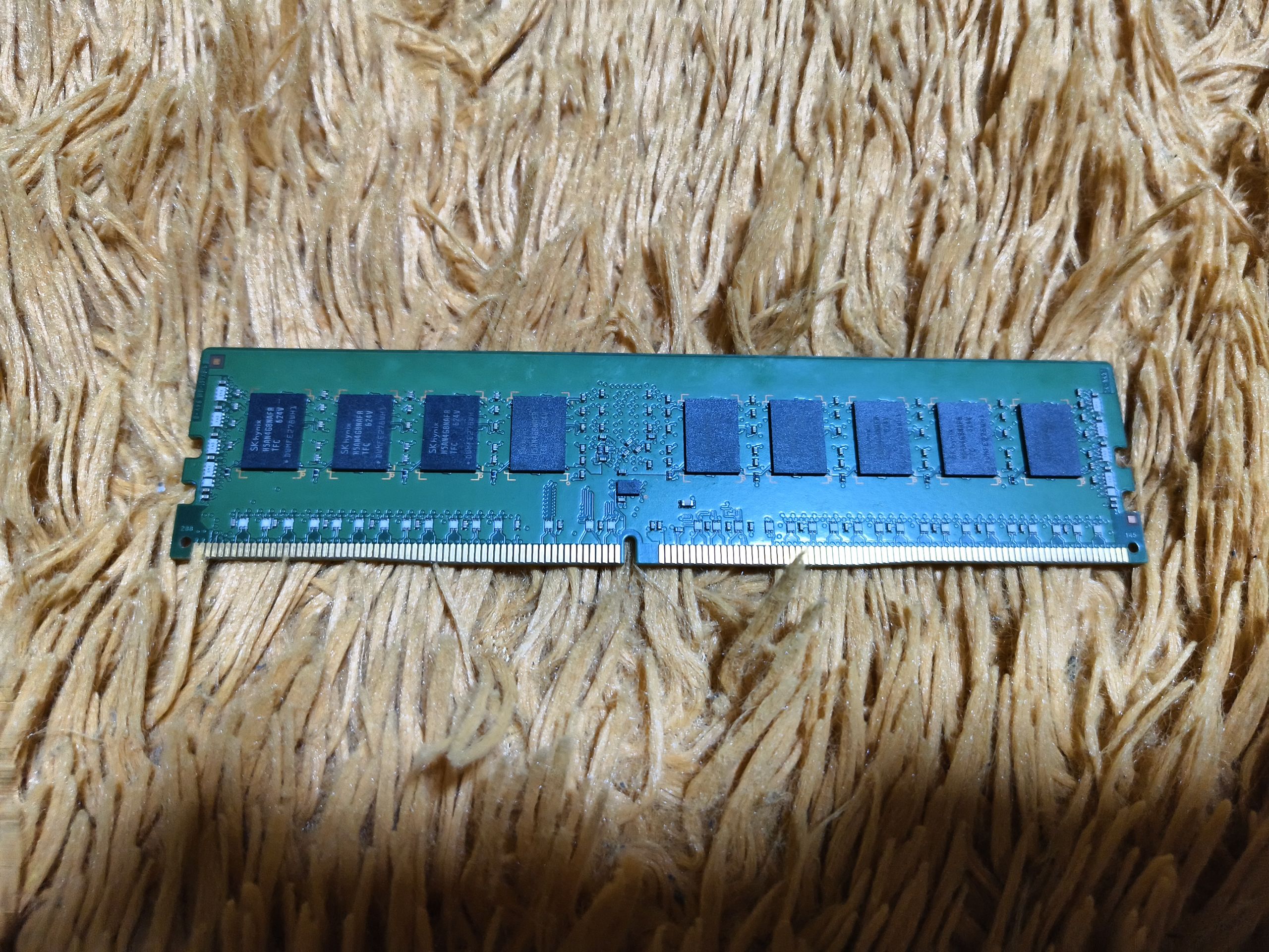

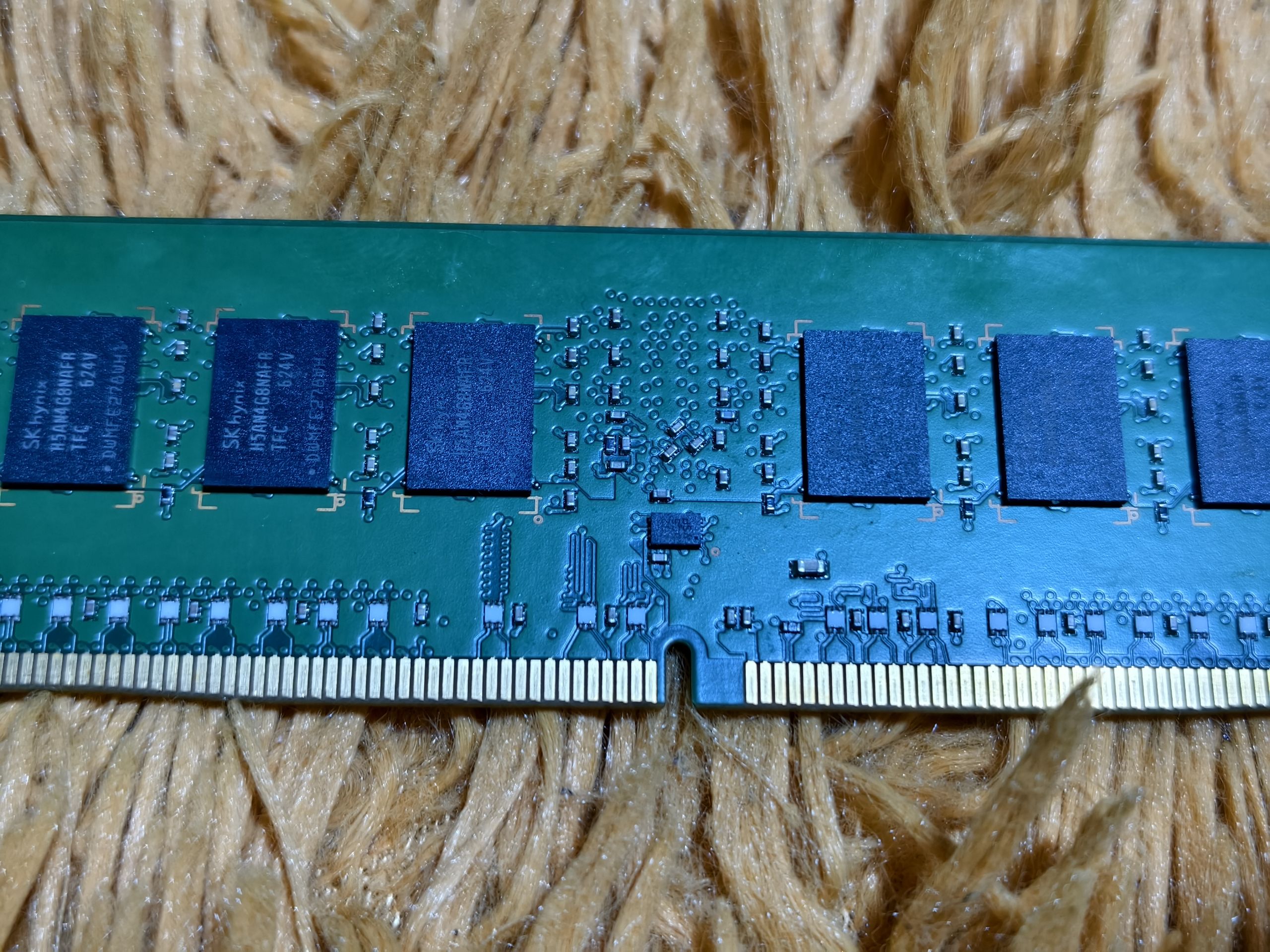

Я почему спросил, обычно на серверных планках есть вот такой мелкий чип как на фотке ниже. А у тебя же, на фотке в твоем посте я не увидел его. Может конечно я чего-то не знаю, но я пока не встречал серверных планок без этого чипа. Повторюсь, это не точно, могу ошибаться.
Вложение 210542.jpg больше недоступно
Сзади есть такой чип

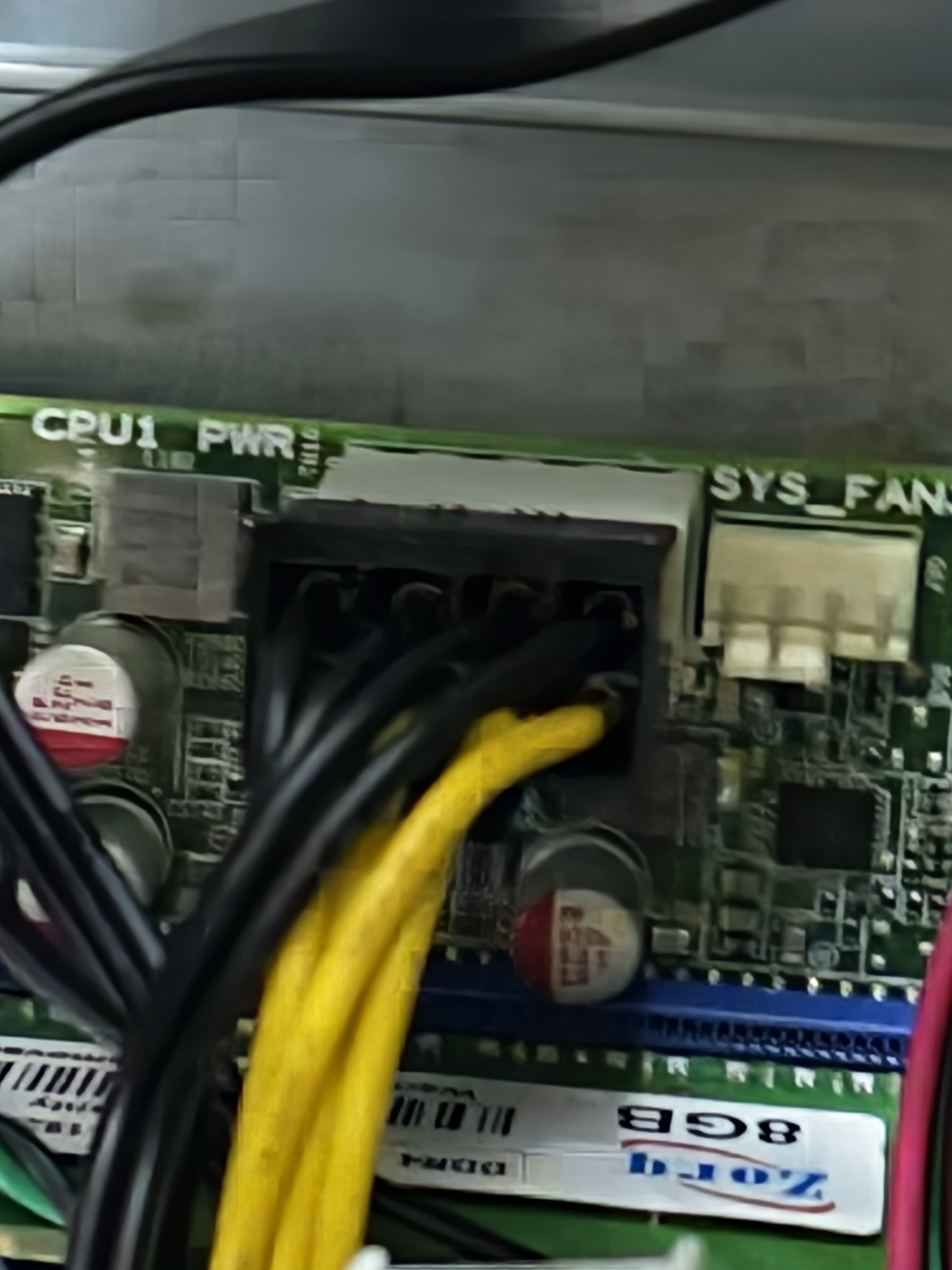

Правильно?

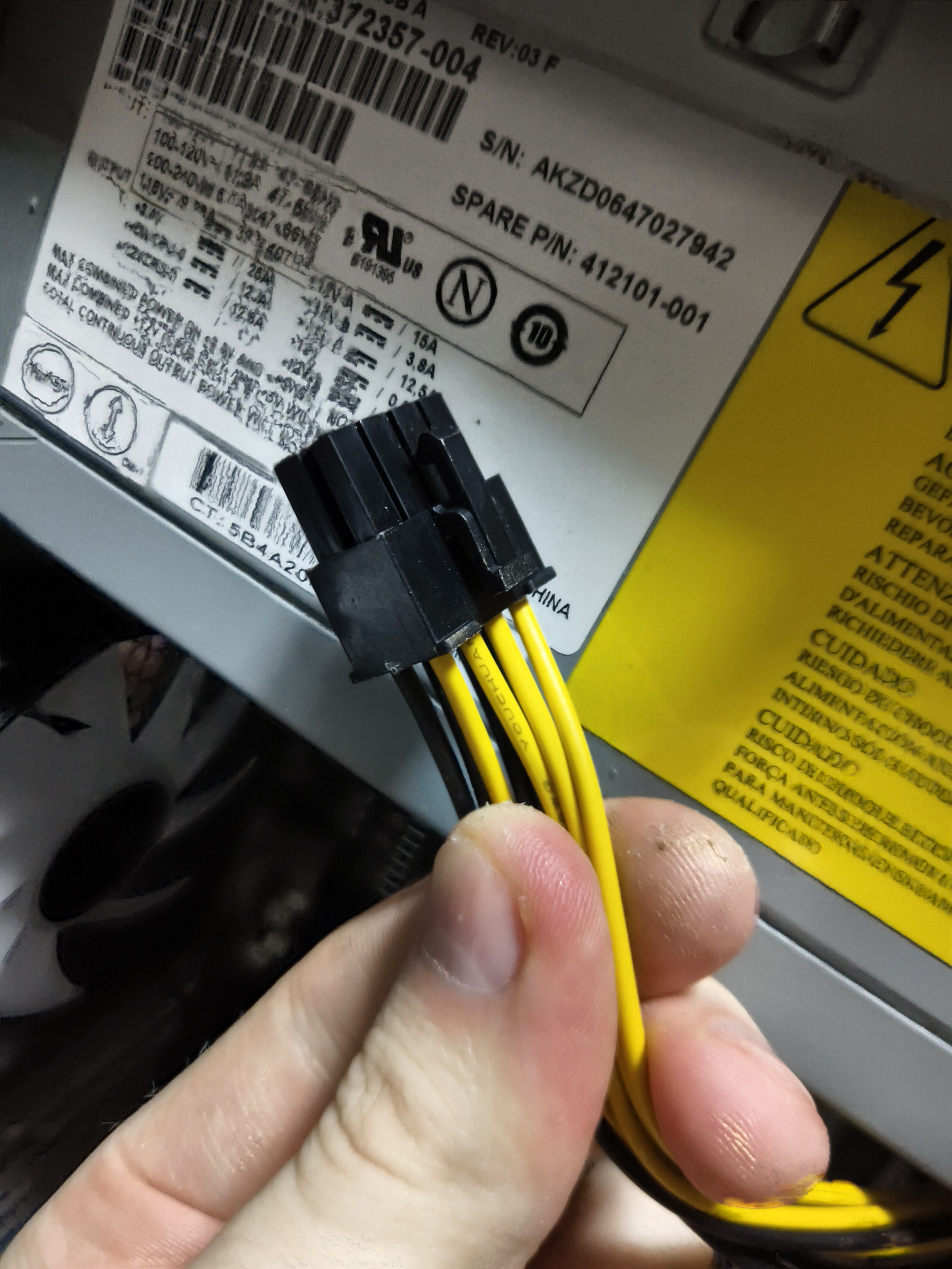

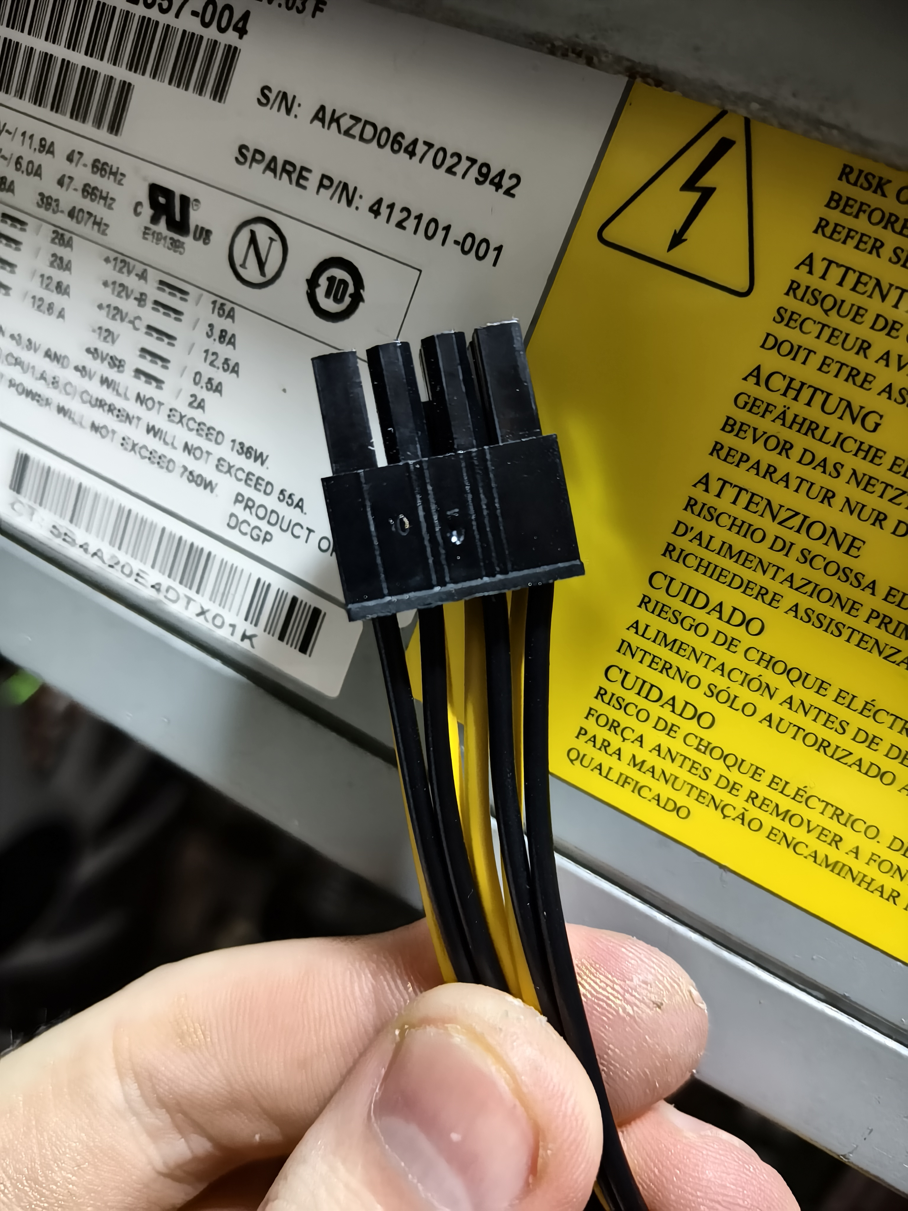

Отключи питание с CPU2.
И сделай фотку штекера правого разъема питания проца cpu1. Вставлен правильный разъем? снизу все желтые провода и вверху все черные?
IMG_20241214_203327.jpg [ 3.53 МБ | Просмотров: 2603 ]
Ты ошибся.
Это условно прошивка памяти.
9 модуль это микросхема контроля чёиности. Она как раз по середине стот сдоровая.
Т.е. серверная память имеет нечётное количество чипов, т.е как у обычной памяти и плюс контроль.

Регистрация: 01.12.2024
Neiznih писал(а):
Bslv471 писал(а):
Правильно?
Cpu 1
IMG_20241214_203930.jpg [ 3.89 МБ | Просмотров: 2601 ]
Регистрация: 15.11.2024
Тогда все должно работать.
Короче, делай следуещее.
1. Оставь один проц и сверху как у тебя на фотке одну планку памяти в верхнем синем разъеме.
2. Отключи все питание, прям выдерни из розетки.
3. Выдерни сетевой кабель и монитор
4. Вынь батарейку.
5. Замкни на пару секунд контакты на площадке под батарейкой пинцетом или скрепкой или подходящей железной хренью, чтобы разрядились конденсаторы.
6. Поставь вентилятор и подключи к плате к контактам cpu1_fan.
7. Подключи монитор.
7. Вставь сетевуху.
8. Подключи в розетку.
9. Должен быть старт вентилятора, потом остановка, потом опять старт. Ждешь 3 минуты и должна появиться картинка. Как появилась - вставь батарейку.
10. Эти шаги сначала пробуй с питанием только на CPU1, если ничего не заработает, то дай питание на оба проца. Я хз, может на разных ревизиях плат что-то поменялось, но у меня работает с одним процом и с одним питанием.
Если ничего не произошло, значит проблемы с железом или bios. Пробуй шить через BCM.

Bslv471 писал(а):
Cpu 1
Тут все правильно

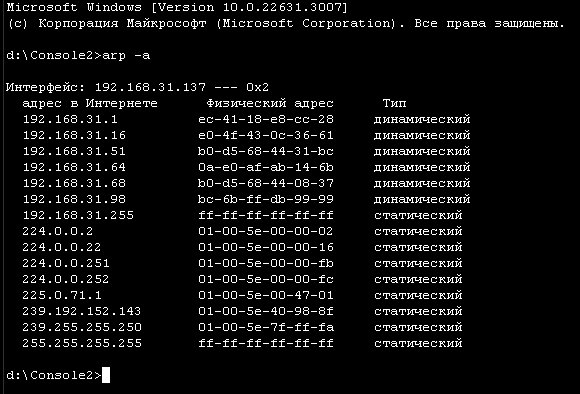

Начало

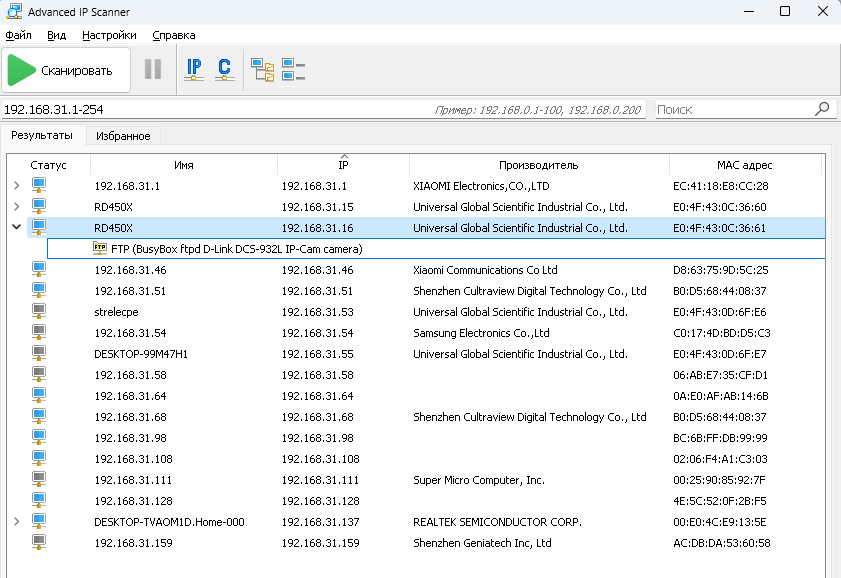

Заходим в консоль и набираем arp -a,
Screenshot_167.png [ 16.1 КБ | Просмотров: 2590 ]
или качаем Advanced IP Scanner, а после запускаем его.
Screenshot_168.png [ 30.45 КБ | Просмотров: 2590 ]
Находим.
У меня это 192.168.31.16.
192.168.31.15 - LAN порт.

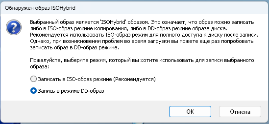

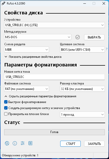

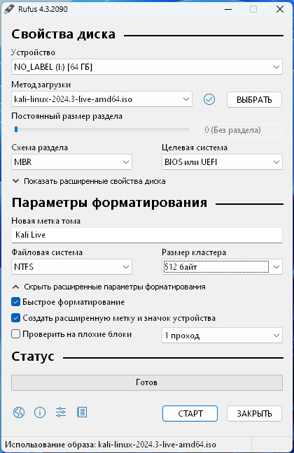

Теперь собственно качаем образ Kali и записываем его на флешку с помощью программы Rufus.
Screenshot_169.png [ 35.98 КБ | Просмотров: 2590 ]
Записываем не iso образом, a DD.
Screenshot_170.png [ 16.72 КБ | Просмотров: 2590 ]

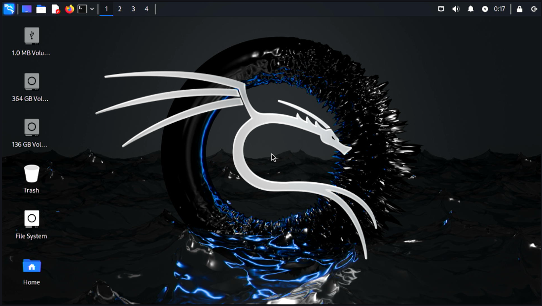

Запускаем Kali-linux.
Загружаемся.

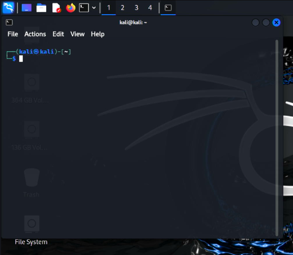

Открываем окно терминала.
Screenshot_172.png [ 128.49 КБ | Просмотров: 2586 ]
Вон он, сверху, в левом углу, чуть левее единички, квадратик такой чёрненький,
Screenshot_171.png [ 617.88 КБ | Просмотров: 2586 ]

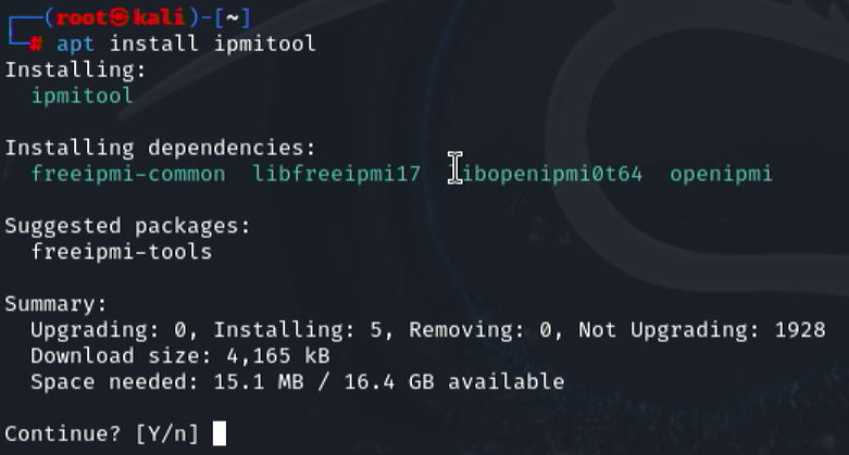

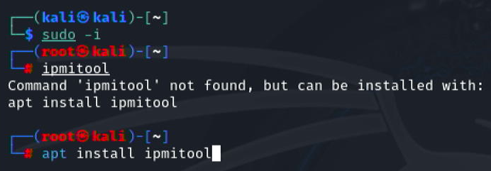

Теперь вводим команду "ipmitool".
Читаем, что там написали.

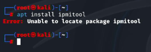

Вводим "apt install ipmitool".
Screenshot_175.png [ 134.57 КБ | Просмотров: 2586 ]
И получили,..
Screenshot_176.png [ 32.69 КБ | Просмотров: 2586 ]

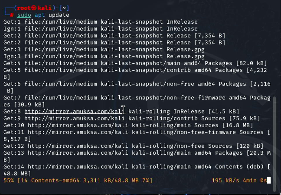

Набираем "sudo apt update". Во! Побежало. Ждём.
Screenshot_178.png [ 731.85 КБ | Просмотров: 2586 ]

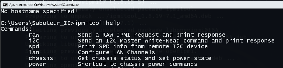

И тут виндузятников осенит и они будут кричать, что под винду тоже есть ipmitool и им можно пользоваться.
Можно,
Screenshot_180.png [ 125.81 КБ | Просмотров: 2586 ]
Но не можно.

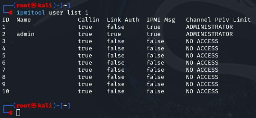

Вводим команду "ipmitool user list 1".
И тут мы поняли, что цифровая клавиатура не клавитура...
Screenshot_181.png [ 259.97 КБ | Просмотров: 2586 ]

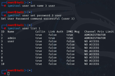

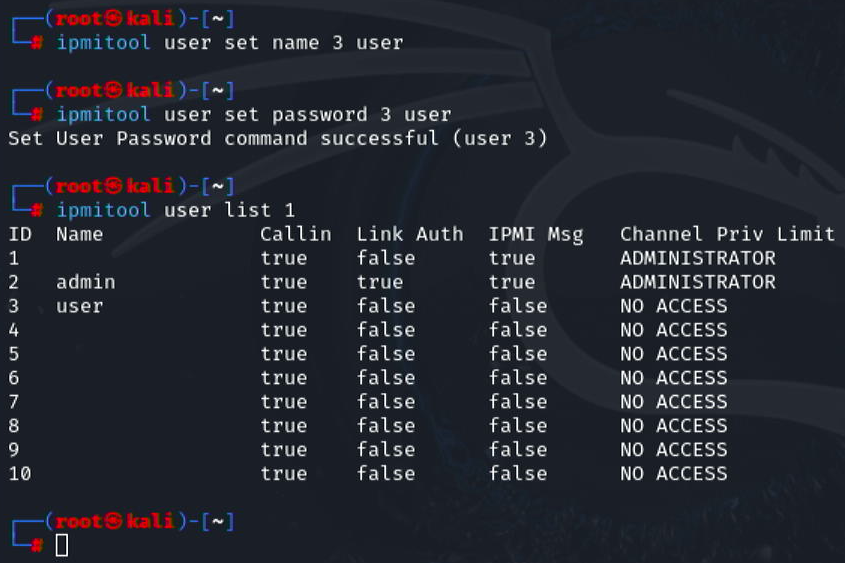

Создаём нового перса: "ipmitool user set name 3 user".
Пароль: "ipmitool user set password 3 user".

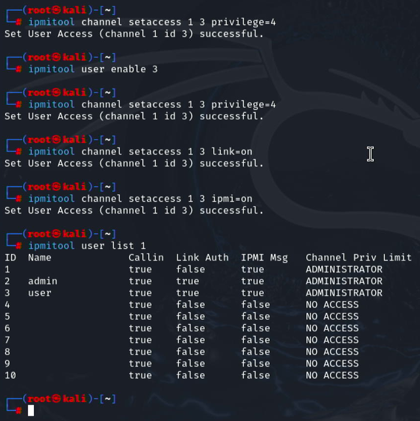

Вновь вводим "ipmitool user list 1" и проверяем.
Screenshot_182.png [ 378.4 КБ | Просмотров: 2586 ]

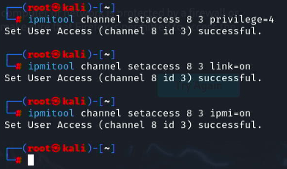

Теперь мы его делаем активным гражданином и поочерёдно вводим,
"ipmitool user enable 3".
"ipmitool channel setaccess 1 3 privilege=4".
"ipmitool channel setaccess 1 3 link=on".
"ipmitool channel setaccess 1 3 ipmi=on".
Screenshot_183.png [ 614.06 КБ | Просмотров: 2586 ]

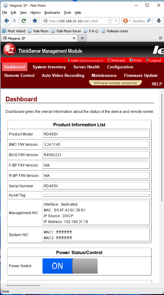

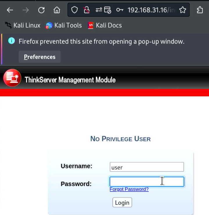

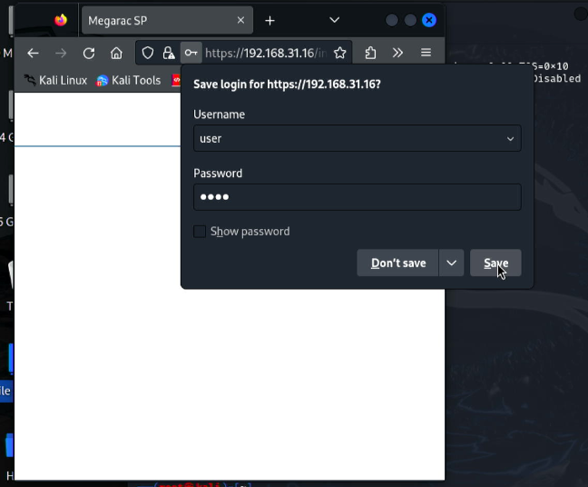

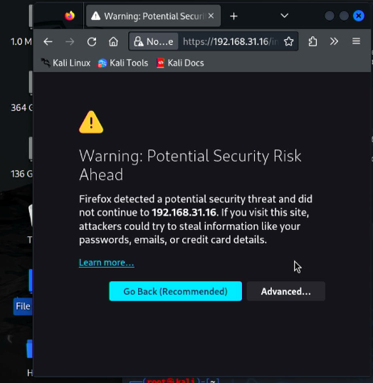

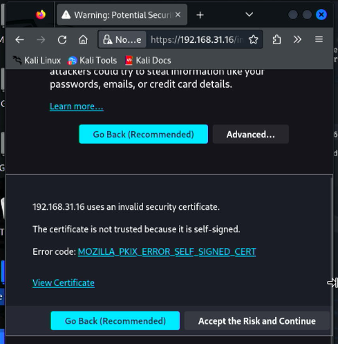

Открываем браузер. Вводим наш IP и пробуем зайти...
И он нам пишет, что не хватает привилегий.
Screenshot_184.png [ 180.26 КБ | Просмотров: 2586 ]

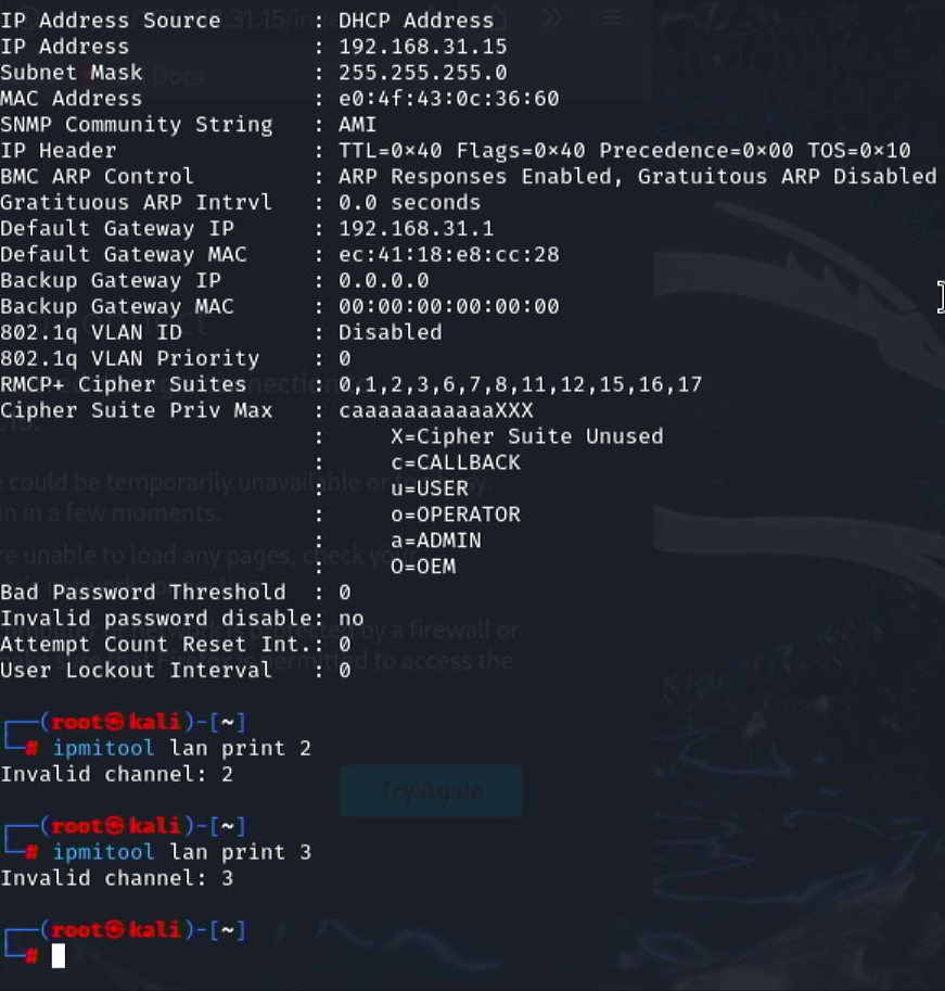

Чёрт! Что такое? Правильно... Вы же вспомнили про второй IP (у меня: 192.168.31.15).
Пробуем. Коннект не коннект. Что делать?

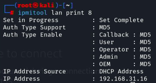

Идём назад в консоль и вводим "ipmitool lan print 1".
Что-то написано на экране.
Смотрим есть ли наш IP. Нет - продолжаем искать, "ipmitool lan print 2".
Screenshot_185.png [ 574.14 КБ | Просмотров: 2586 ]

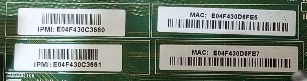

И вот, набрав, "ipmitool lan print 8" - мы нашли нашу сетевуху, а точнее порт IPMI.
Screenshot_186.png [ 122.17 КБ | Просмотров: 2586 ]
Вводим,
"ipmitool channel setaccess 8 3 privilege=4".
"ipmitool channel setaccess 8 3 link=on".
"ipmitool channel setaccess 8 3 ipmi=on".
Screenshot_187.png [ 213.42 КБ | Просмотров: 2585 ]
Опять в браузер. И пробуем войти.
Что-то новое...
Screenshot_188.png [ 139.58 КБ | Просмотров: 2585 ]
Жмём кнопку "Расширенные", принимаем весь риск на себя и жмём "пресс анукей то контьюне".
Screenshot_189.png [ 137.37 КБ | Просмотров: 2585 ]
Вот заветные юзернейм и пароль.
Предлагают сохранить пароль...
Screenshot_190.png [ 120.39 КБ | Просмотров: 2585 ]
И у нас белая простыня...
Ищем подходящую винду и браузер.
Можно загрузиться с флешки Win-PE Sergey Strelec.
В нативной 8 и там работать.
Можно поставить чистую, последнюю версию 7.
Ну а можно использовать браузер Pale Moon.
Но нужно чтобы была рабочая 7 ява и отключена блокировка всплывающих окон.

Удаление пользователя.
Я смог удалить только в биосе (может что-то не дочитал про ipmitool и не понял).
Но не зная пароля удалить нельзя т.к. его просят ввести, а поэтому есть выход,
В ipmitool используем команду "user set password".
Для всех пользователей, которых желаем удалить вводим последовательно вводим ipmitool user set password х y, где "х" - номер перса, а "y" - желаемый пароль. После проделанного идём в биос и удаляем персов с используемым паролем выше.
Если вам что-то нужно будет поменять в биосе для IPMI - шьём родной биос. Изменяем. И заливаем тот, который нам нужен.

Регистрация: 26.09.2021
MAC адреса восстановил. И это было дело 1 минуты.
А вот с MAC-ами для IPMI то тут сейчас кумекать нужно...
Как сделаю - отпишусь.

Замена МАС адресов.
Если вы просто обновили биос или прошили на что-то непонятное и потом пропали MAC-адреса, то просто загружаемся в DOS и запускаем батник.
Всё будет сделано за вас и за несколько секунд.
Начинаем.
Выбираем флешку, лучше что-то старое, метров на 250. Запускаем программу Rufus и выставляем нужные настройки.
Почему старая флешка и FAT-16? Просто есть такие проги которые умеют только в этой файловой системе работать. Ну а так всё равно что и сколько.
Screenshot_198.png [ 33.87 КБ | Просмотров: 2382 ]
Скачиваем архив с программой Volkov Commander.
В корне флешки создаём директорию VC и распаковываем архив в эту директорию.

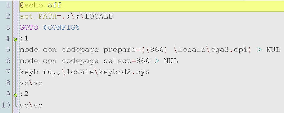

В корне флешки открываем в текстовом редакторе файл AUTOEXEC.BAT и редактируем его,
Сверху двойки и снизу добавляем сточку "vc/vc".
Screenshot_199.png [ 11.36 КБ | Просмотров: 2382 ]
Теперь скачиваем прикреплённый архив и распаковываем его также в корень флешки.
Теперь у нас два пути,
1. Вернуть так как было - Lenovo,
2. Прикинуться Supermicro.
Первые три пары в МАС-адресе это код производителя.
Для Lenovo это E0:4F:43, а для Supermicro это 00:25:90.
Как узнать какие были МАС-адреса?
Смотрим на мать и узнаём.
photo_2024-12-15_16-32-00.jpg [ 125.88 КБ | Просмотров: 2382 ]
Нужные адреса обозначены как МАС.
Открываем в текстовом редакторе файл MAC-LAN\MAC.BAT и приступаем к редактированию.
Выбираем код производителя материнки и нему добавляем последние три пары (копируем МАС-адрес полностью).
Сохраняем и грузимся в DOS (да, не забудьте переключиться в биосе на Legasy загрузку).
Всё.
МАС-адреса слетают после ковыряния с прошивками биоса и МАС-IPMI здесь не рассматривались.
