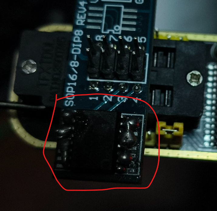

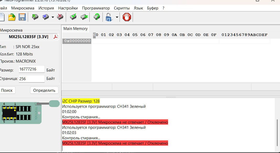

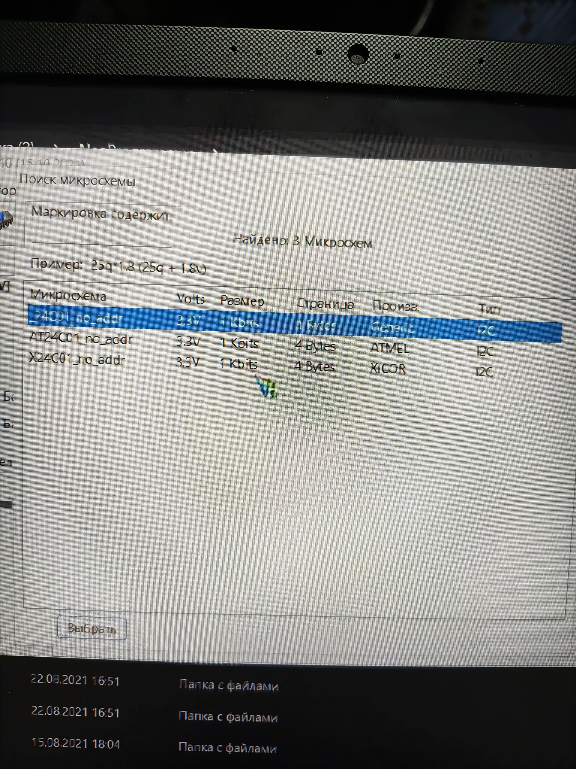

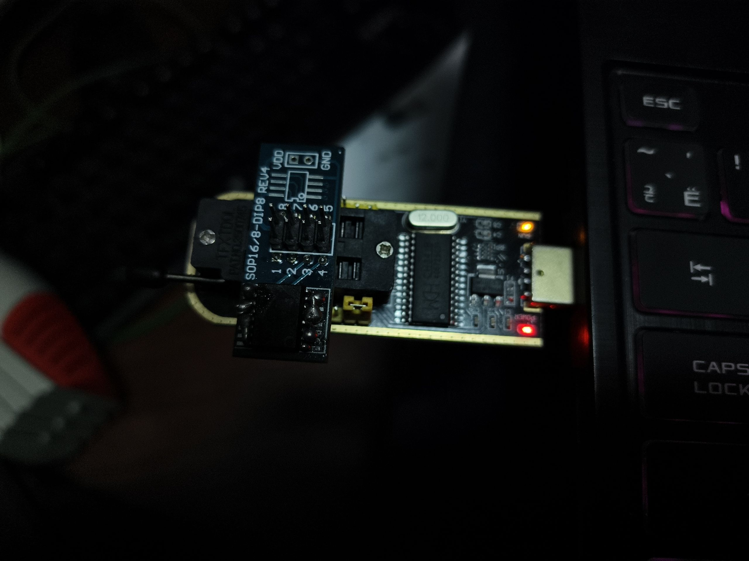

Выпаял чип,но почему-то так
IMG_20241219_010509_074.jpg [ 81.18 КБ | Просмотров: 3747 ]
IMG_20241219_002310_031.jpg [ 1.19 МБ | Просмотров: 3755 ]
IMG_20241219_002310_086.jpg [ 331.61 КБ | Просмотров: 3755 ]

090458.png [ 667.2 КБ | Просмотров: 3702 ]
Вас ничего не смущает в пайке?
И да, на первом скрине в вашем посте есть рисунок программатора с обозначением нумерации контактов. Обратите внимание с какой стороны рычажок.
p.s. Что то мне подсказывает, что уже нужен новый чип и сервисмен, у которого есть паяльная станция.

Neiznih, можно я поржу?..
И шить лучше вот этой прогой: SiberiaProg CH341A.

Neiznih писал(а):
xen_on Тогда остается железная проблема. Внимательно через лупу или под микроскопом посмотри на контакты сокета. Может дело даже не в контактах, а в питании проца.
Попробуй другой блок питания как вариант, может питалова не хватает.
700W не хватает?.. Я даже корпусные вертушки отключил, чтобы не жрали, на всякий...
