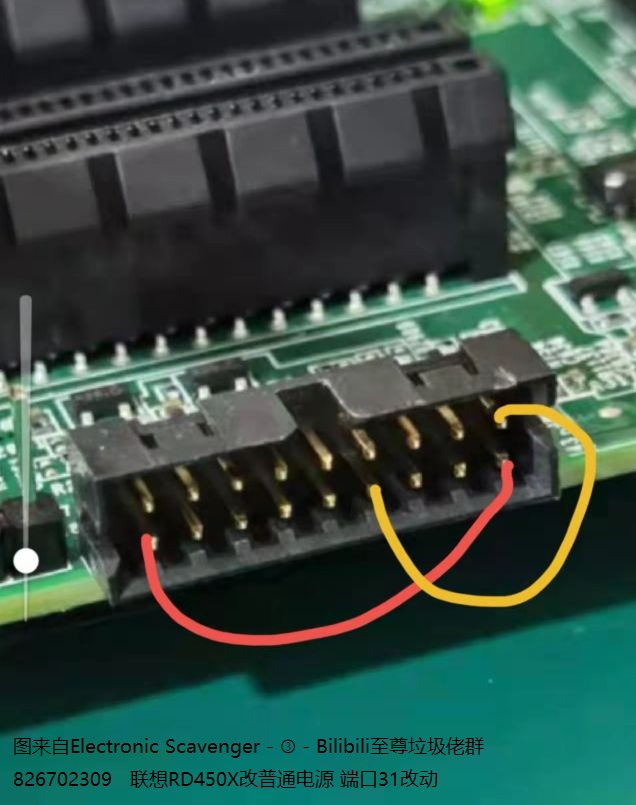

Для работы не в комплектом корпусе lenovo необходимы колхозные переходники(которые, как правило, поставляются вместе с платой)
perehod .jpg [ 142.6 КБ | Просмотров: 299008 ]
Схема переходников:
lenovo_led.jpg [ 36.67 КБ | Просмотров: 299001 ]
pwr sw - кнопка включения
reset sw - кнопка reset
pwr led - светодиод питания
hdd led - светодиод активности дисковой системы
D450X1.jpg [ 121.03 КБ | Просмотров: 299001 ]
Наличие этого переходника обязательно!
Иначе материнка не стартует

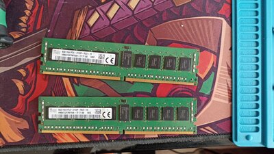

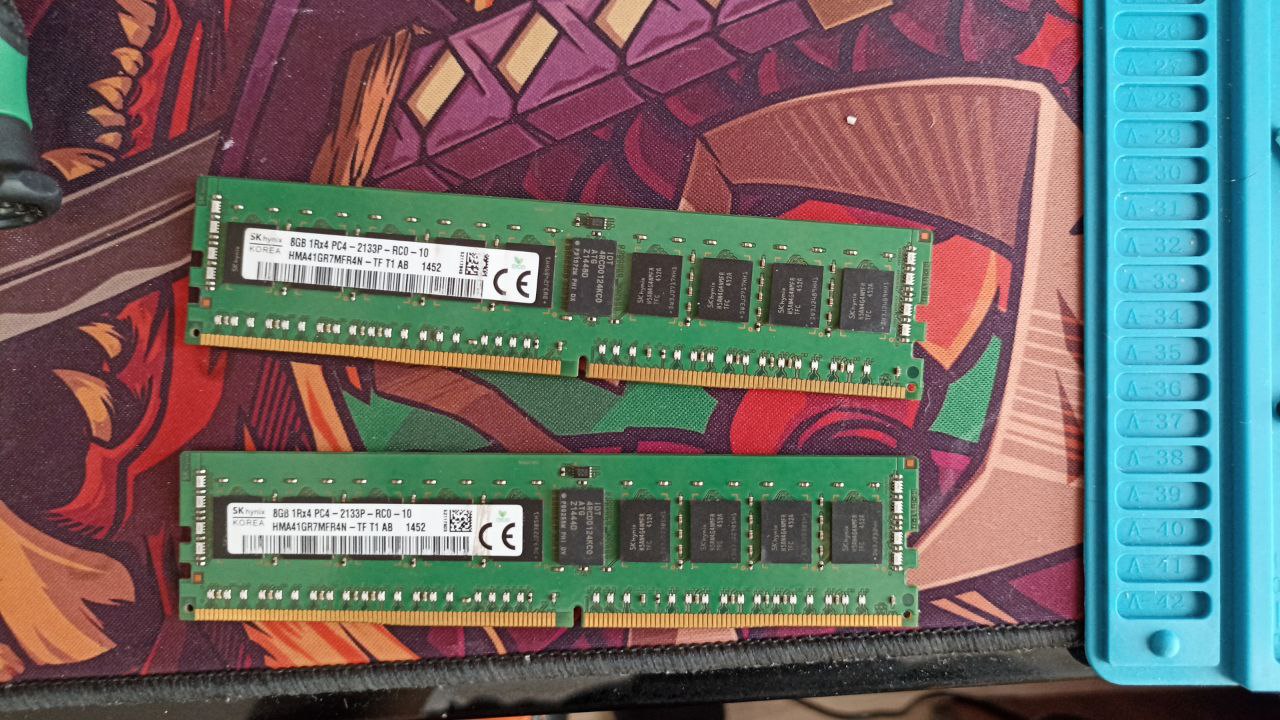

xen_on, память одинаковая? Серверная? Или опять десктопную суёте?
X10X99-16D + 2xE5-2697Av4 + 8x32=256Gb DDR4-2400 + RTX3060 12Gb
X99-F8D-plus + 2xE5-2696v3 + 8х16=128Gb DDR4-2133 + RTX 2060S 8Gb
(и не только...)
Регистрация: 23.12.2024
Не понял, что значит "опять", но по железу я был осведомлен и взял одинаковые процессоры и одинаковые серверные плашки hynix 2133 8Gb. Я так же после запуска на одном процессоре с двумя плашками потом одну плашку ставил в нужный слот для второго процессора и пытался запуститься с двумя камнями. Безуспешно, естественно
Регистрация: 26.09.2021
xen_on, мне ваша демагогия уже надоедает.
Вам сказали что сделать. Сделайте - сфотографируйте всю память и фото сюда.
И попробуй пару процов с 1 одной палкой включить (совсем с одной).
PS: все палки памяти хоть с одним процом, все вместе, работают - скрин из ipmi?

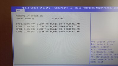

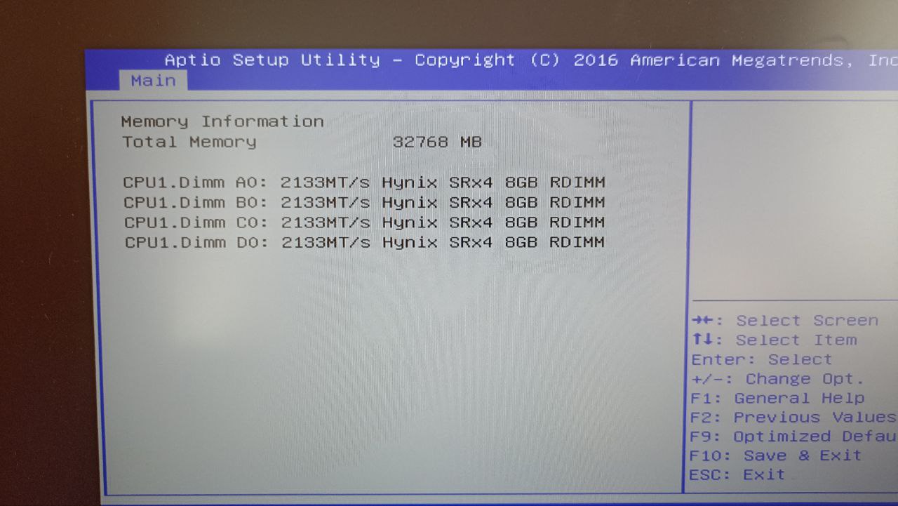

Все палки вместе с одним процессором работают.
ipmi sensor list | grep 'CPU1 DIMM'
Код:
CPU1 DIMM A0     | 33.000     | degrees C  | ok    | na        | na        | na        | 100.000   | 105.000   | 110.000
CPU1 DIMM A1     | 0.000      | degrees C  | ok    | na        | na        | na        | 100.000   | 105.000   | 110.000
CPU1 DIMM B0     | 33.000     | degrees C  | ok    | na        | na        | na        | 100.000   | 105.000   | 110.000
CPU1 DIMM B1     | 0.000      | degrees C  | ok    | na        | na        | na        | 100.000   | 105.000   | 110.000
CPU1 DIMM C0     | 33.000     | degrees C  | ok    | na        | na        | na        | 100.000   | 105.000   | 110.000
CPU1 DIMM C1     | 0.000      | degrees C  | ok    | na        | na        | na        | 100.000   | 105.000   | 110.000
CPU1 DIMM D0     | 32.000     | degrees C  | ok    | na        | na        | na        | 100.000   | 105.000   | 110.000
CPU1 DIMM D1     | 0.000      | degrees C  | ok    | na        | na        | na        | 100.000   | 105.000   | 110.000
Два проца с одной плашкой до биоса не дошли.

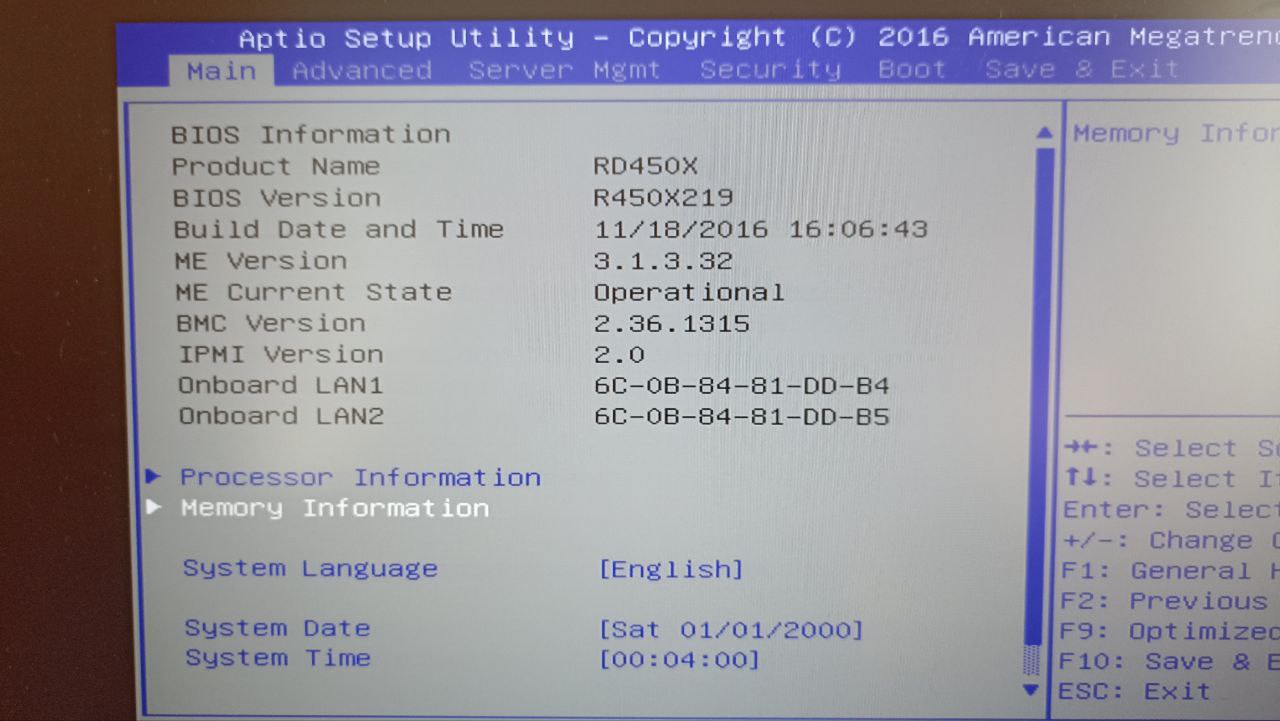

Фото приложил, на всякий случай еще фото версий BMC, ME, IPMI.
photo_2024-12-24_14-41-23.jpg [ 104.78 КБ | Просмотров: 1987 ]
photo_2024-12-24_14-41-20.jpg [ 105.1 КБ | Просмотров: 1987 ]
photo_2024-12-24_14-41-16.jpg [ 228.56 КБ | Просмотров: 1987 ]

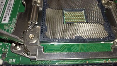

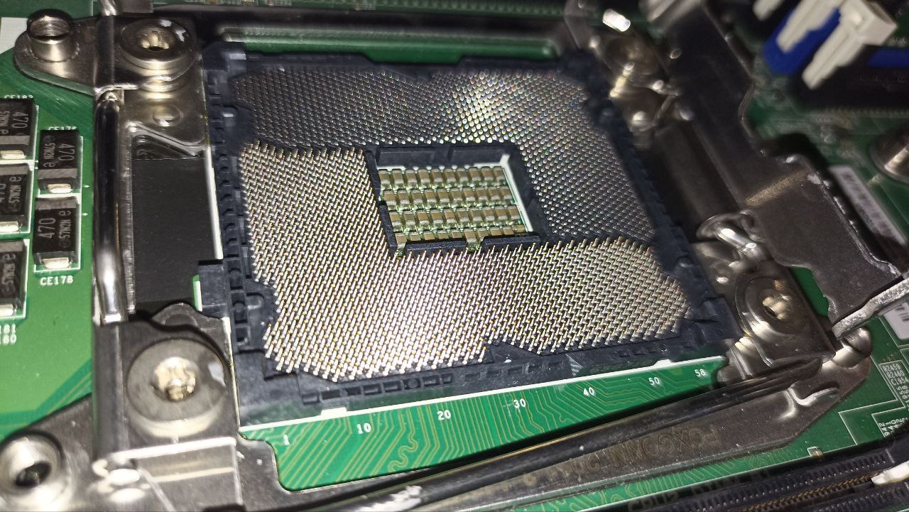

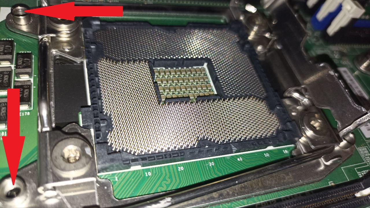

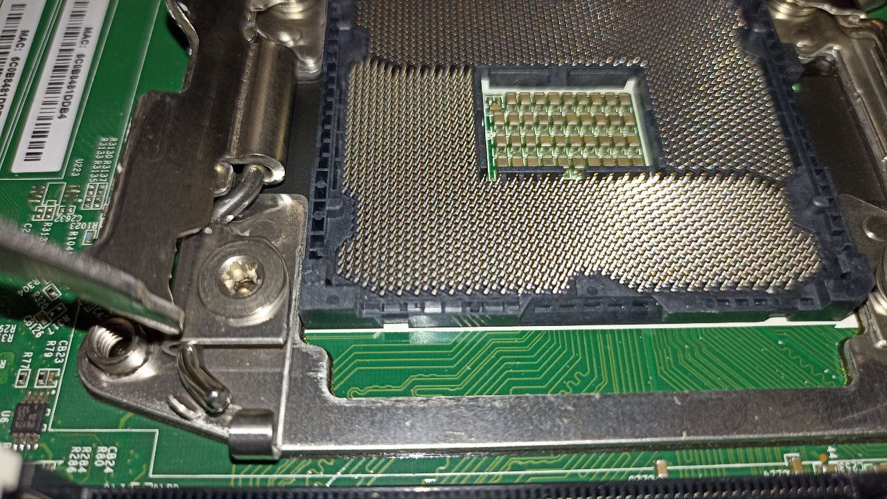

Будьте любезны, сфотайте второй сокет проца с двух разных сторон по "начОсу" ламелей контактов в очень хорошем качестве , с нормальным светом. Полагаю, у вас беда по сокету.
Постарался, как могу фокусился. Если очень плохо то уже завтра нормальные пришлю.
photo_2024-12-24_20-40-07.jpg [ 275.78 КБ | Просмотров: 1923 ]
photo_2024-12-24_20-40-04.jpg [ 239.44 КБ | Просмотров: 1923 ]
Регистрация: 11.04.2024
xen_on писал(а):
вооружайтесь очками\лупой и начинайте искать сбитые элементы на плате.
второй момент . кто питает и как второй проц?! уверены что все ок?
мать разуть из корпуса и стартануть да хоть на ковре.

xen_on, Я на картинке отметил красными стрелками места вворачивания болтиков для крепления кулера и в остальные два тоже загляни. Посвети фонариком, нет повреждений на плате от болтов? В теме читал, что человек колхозил крепление и болты слишком сильно вернул, что они повредили дорожки на плате и не определялась память или что-то в этом роде. Обрати внимание на эти места, все ли у тебя там хорошо.
Вот ссылка Lenovo RD450X hyperscale #18297863
photo_2024-12-24_20-40-04.jpg [ 365.74 КБ | Просмотров: 1890 ]
