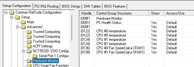

goodw982, меня вот эти два раздела интересуют,
Screenshot_206.png [ 14.11 КБ | Просмотров: 2112 ]
Screenshot_207.png [ 43.53 КБ | Просмотров: 2112 ]
Датчики совпали или нет.
И нумерация слотов pci-e.

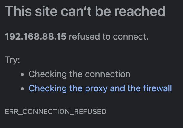

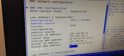

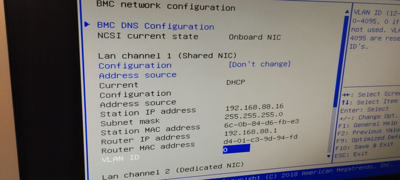

Регистрация: 16.12.2024
Bormut писал(а):
проверяем и отключаем vlan
Исправляем получение адреса по DHCP, может вы статику врубили .
вряд ли еще что то можно было сломать
Что-то есть на 1 и 4 каналах
На остальных пусто
"ipmitool -I lanplus lan print 1"
Set in Progress : Set Complete
Auth Type Support : MD5
Auth Type Enable : Callback : MD5
: User : MD5
: Operator : MD5
: Admin : MD5
: OEM : MD5
IP Address Source : DHCP Address
IP Address : 192.168.88.16
Subnet Mask : 255.255.255.0
MAC Address : 6c:0b:84:d6:fb:e3
SNMP Community String : AMI
IP Header : TTL=0x40 Flags=0x40 Precedence=0x00 TOS=0x10
BMC ARP Control : ARP Responses Enabled, Gratuitous ARP Disabled
Gratituous ARP Intrvl : 0.0 seconds
Default Gateway IP : 192.168.88.1
Default Gateway MAC : d4:01:c3:9d:94:fd
Backup Gateway IP : 0.0.0.0
Backup Gateway MAC : 00:00:00:00:00:00
802.1q VLAN ID : Disabled
802.1q VLAN Priority : 0
RMCP+ Cipher Suites : 0,1,2,3,6,7,8,11,12,15,16,17
Cipher Suite Priv Max : caaaaaaaaaaaXXX
: X=Cipher Suite Unused
: c=CALLBACK
: u=USER
: o=OPERATOR
: a=ADMIN
: O=OEM
Bad Password Threshold : 0
Invalid password disable: no
Attempt Count Reset Int.: 0
User Lockout Interval : 0
"ipmitool -I lanplus lan print 4"
: User : MD5
: Operator : MD5
: Admin : MD5
: OEM : MD5
IP Address : 192.168.88.15
MAC Address : 6c:0b:84:d6:fb:e4
: c=CALLBACK
: u=USER
: o=OPERATOR
: a=ADMIN
: O=OEM
Bormut писал(а):
разрешение на вход пользователя по Lan и само включение BMC на всяк случай.
"ipmitool -I lanplus user list 1"
ID Name Callin Link Auth IPMI Msg Channel Priv Limit
1 false false true ADMINISTRATOR
2 albert true true true ADMINISTRATOR
3 true false false NO ACCESS
4 true false false NO ACCESS
5 true false false NO ACCESS
6 true false false NO ACCESS
7 true false false NO ACCESS
8 true false false NO ACCESS
9 true false false NO ACCESS
10 true false false NO ACCESS
Тут как-будто все ок, но connection refused.
Комментарий к файлу: Refused
refused.jpg [ 20.42 КБ | Просмотров: 1662 ]
Регистрация: 11.04.2024
bankinobi писал(а):
да вроде как да, все красиво.

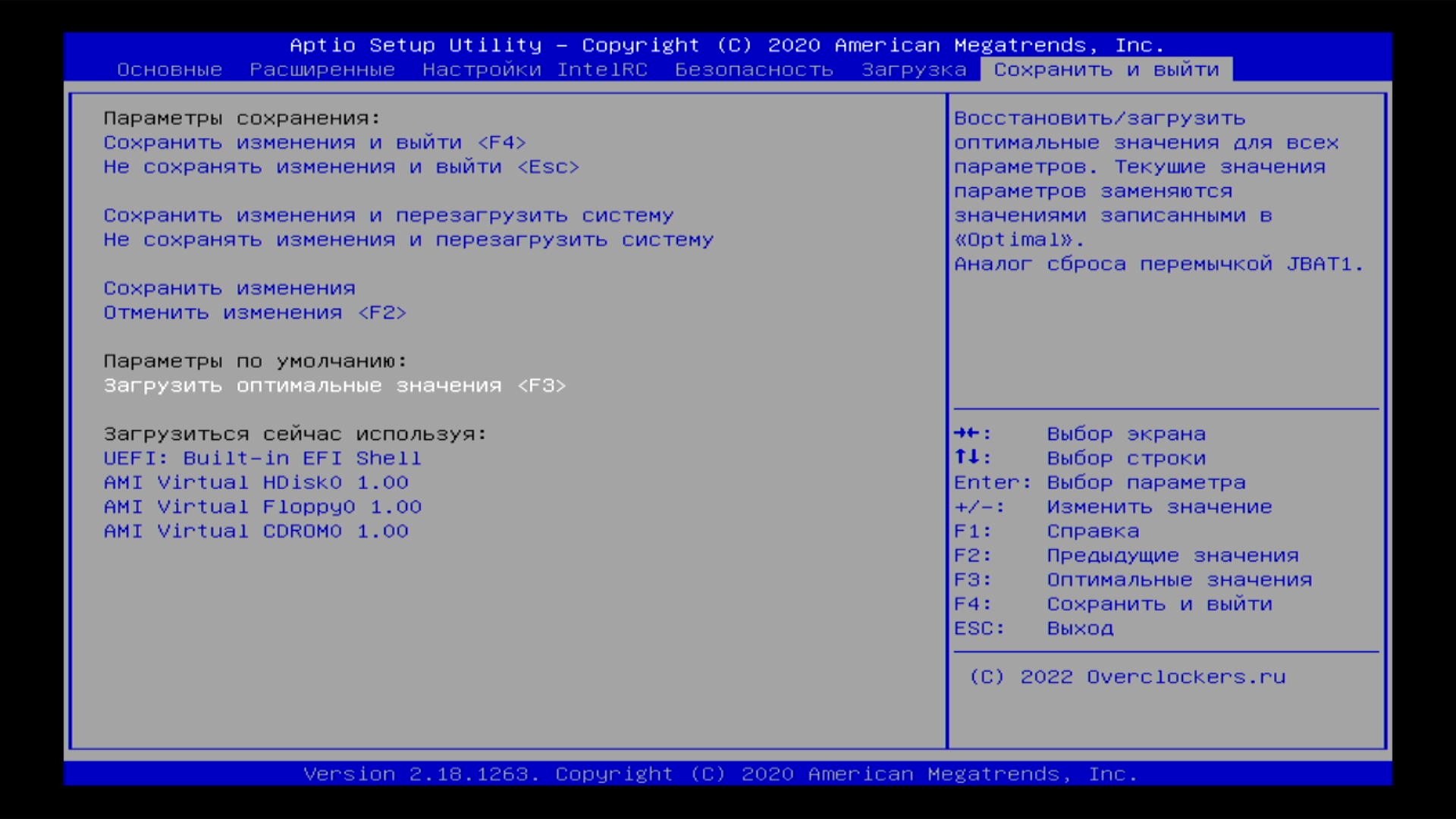

тогда так.
Зайти в биос. сбросить все по умолчанию. Далее идем в настройки BMC. проверяем на всяк случай VLan должно стоять оба по 0 -ям. Добавляем нового пользователя "User" - например, пароль ему такой же и указываем канал 1 , = привилегии админа . сохраняем перезагружаемся.
НЕ помогает ? смотрим колдку сброса, все флажки влево включаемся , ждем до 15 минут . --> по часам сверились и выключили машину . Включаем, ждем какое то время пока сконфигурируется все и проверяем Биос и бмс, пытаемся попасть в вэбморду.

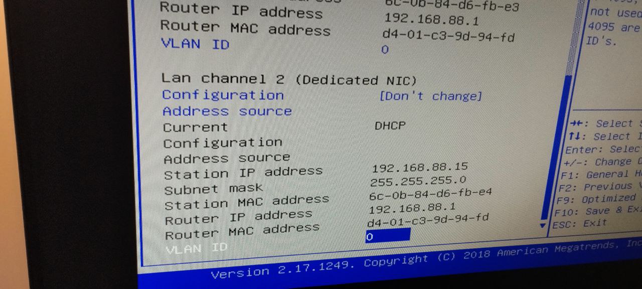

Не помогло к сожалению. Вэбморда не доступна по адресам IPMI. При чем не первом ethernet порту и линуксовый адрес и один из ipmi
Все пингуется. ipmitool работает, не совсем понятно куда там именно копать
Регистрация: 26.09.2021
bankinobi, блин, для вас мануал запилили, а вы всё равно глупые вопросы задаёте.
х.х.х.16 - ipmi
x.x.x.15 - LAN1.

Saboteur-2 писал(а):
goodw982, да, ёк, макарёк! Выкинь свой nvme пока. Он тебе не нужен пока кина не начали показывать. А видео в последний слот поставь!
PS: видюха в слоте от второго проца не заведётся - инит будет, мать будет загружаться, а кина не будет.
Добавлено спустя 15 минут 27 секунд:
PРS: Попробуй вот этот вариант биоса. Я уефи в легаси переключил.
Здравствуйте, я правильно понимаю, что это мод с включенным lagacy и драйверами для nvme и есть ли в нём обфускация ? Не могли бы вы написать с какой версии оригинального биоса шились и имеет ли это значение.
ps: жду 2 платы, на днях придут, хотелось бы впихнуть плату на 4 nvme.
х.х.х.16 - ipmi
x.x.x.15 - LAN1.
не совсем так. если в биосе в настройках BMC включен режим shared на Lan портах, Web морда будет работать на любом интерфейсе канала. тут весь вопрос, что человек делает не так..
Мать крайне живучая. окирпичить мне ее не удалось. наоборот поднял уже 2 штуки.
В биосе тоже все выглядит адекватно
bios1.jpg [ 149.57 КБ | Просмотров: 1437 ]
bios2.jpg [ 89.73 КБ | Просмотров: 1437 ]
bankinobi, для ВАС я специально написал мануал, и с возможными ошибками которые могут быть допущены и которые ВЫ допустили.
Я не хочу расжёвывать всё с начала.
Скажите на какой адрес вы пробуете достучасться? Что за винда? Какой браузер? Ява не ява?
Перечитайте ещё раз всё.
Добавлено спустя 14 минут 32 секунды:
shpinog, я шил на биос от супермикро. Супермикро был накатан на 321. И туда и обратно.
Там всё есть. Но возможно будет проблема с процессорами v4 (и возможно у меня её из-за этого и приглючило - видюха взбрыкнула, а возможно тупо угорела).
Screenshot_227.png [ 41.62 КБ | Просмотров: 1357 ]
