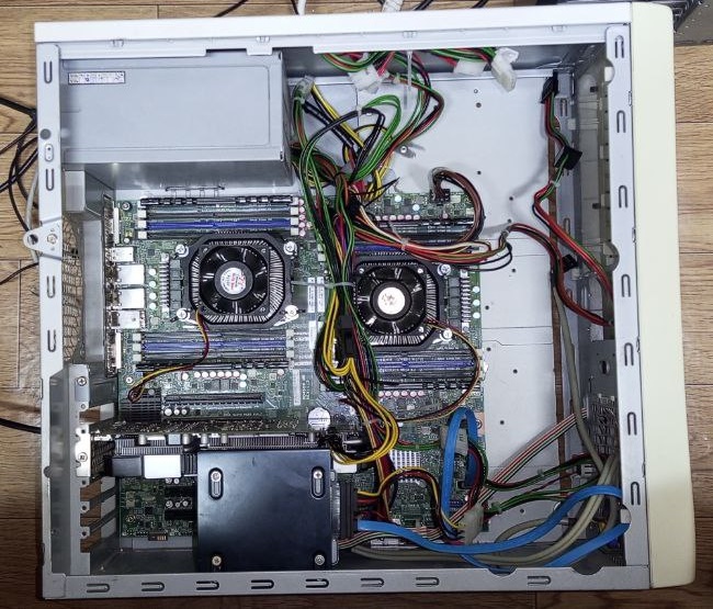

Я её впихнул...
photo_2024-12-30_01-27-05.jpg [ 177.99 КБ | Просмотров: 1701 ]
Но БП явно маловат и даже с 2650v4 всё греется и 2060S уже не вывозит. А ещё говорили, что они холодные...
Пока поставлю 2620v3.

PS (про перегрев): заменил БП и вместо серверного в 600 ватт поставил Чифтек в 820 - всё заработало и было холодно. ХЗ по какой причине.

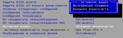

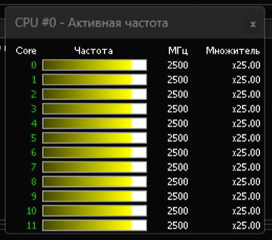

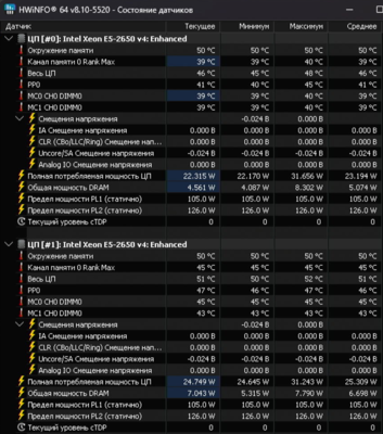

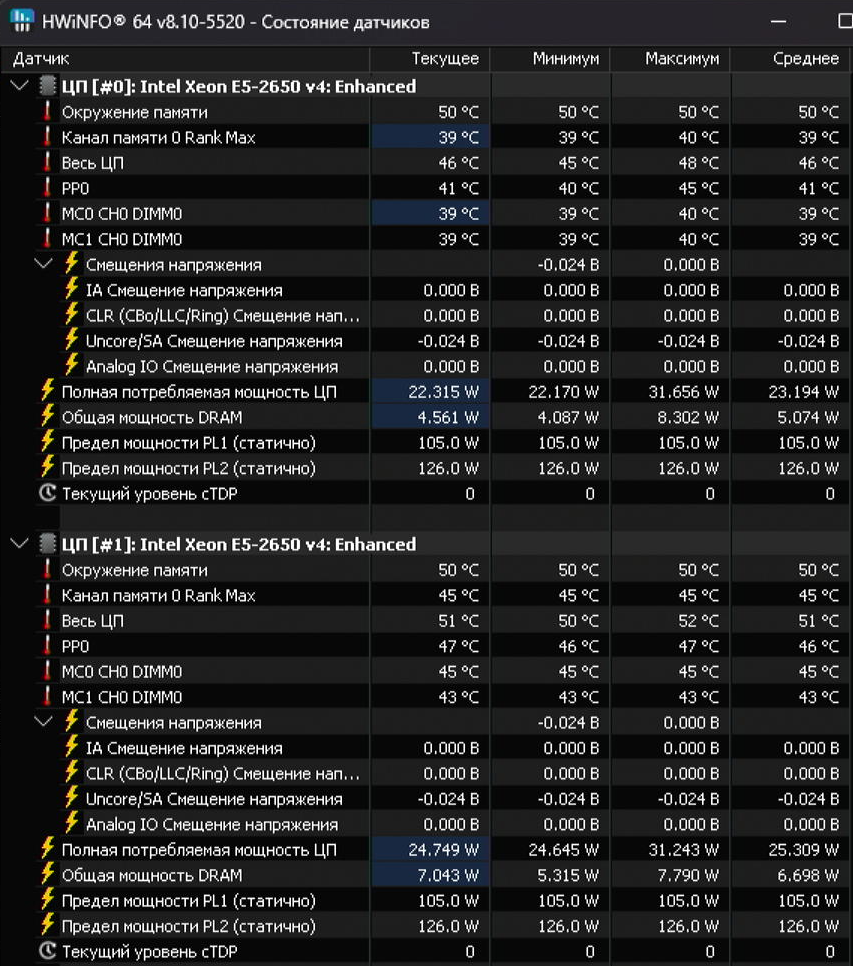

Регистрация: 26.09.2021

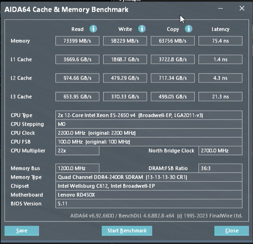

Биос от Хуананджи мне нравится.
Тайминги накрутил. Память держит такие, которые держит на частоте 2166 (правда на F8 и с 2696v3).

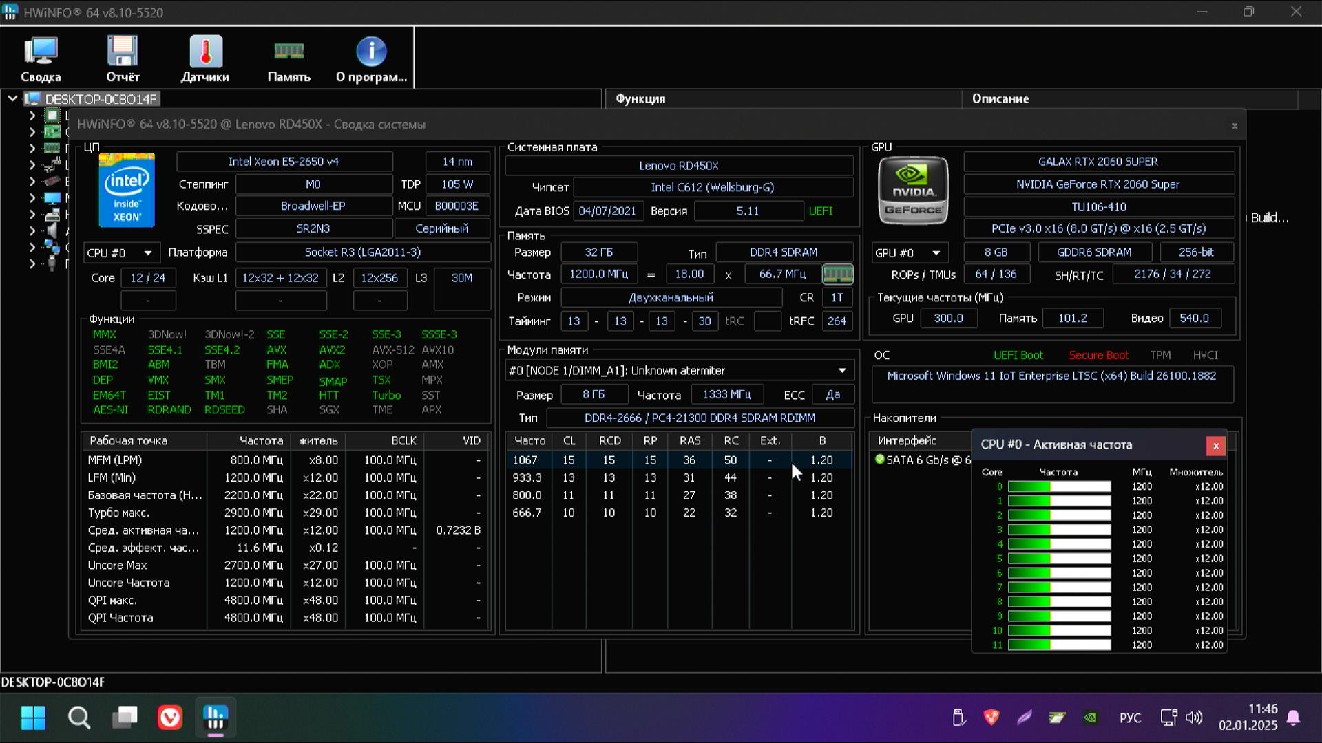

Напряжения занизил. Всё просто прекрасно.
Screenshot 2025-01-02 11-46-48.png [ 1.01 МБ | Просмотров: 1218 ]
Screenshot_246.png [ 572.93 КБ | Просмотров: 1218 ]
Screenshot_244.png [ 486.41 КБ | Просмотров: 1218 ]
Screenshot_243.png [ 126.6 КБ | Просмотров: 1218 ]

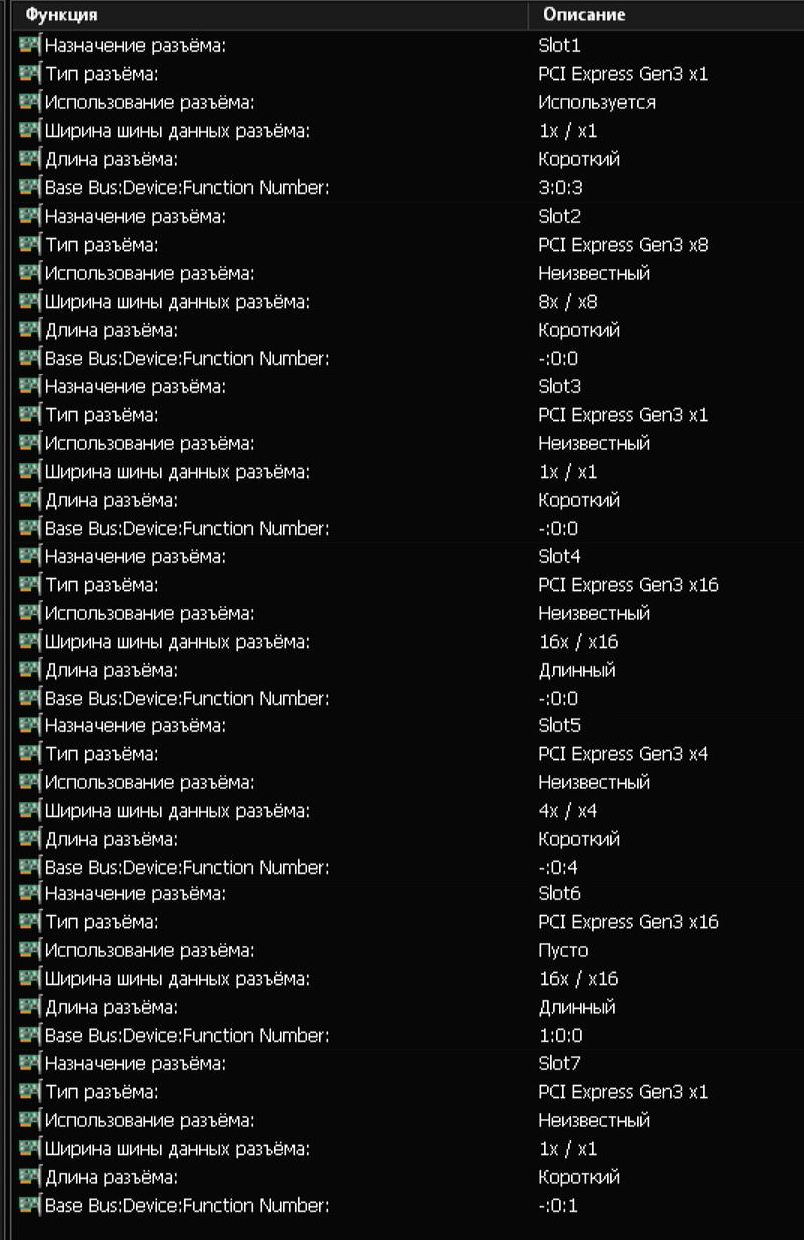

По pci-e слотам,
Screenshot_245.png [ 514.18 КБ | Просмотров: 1218 ]
Видеокарта в slot5 pci-e x16 работает нормально. Остальные слоты пока не проверял (звуковой карты нет).

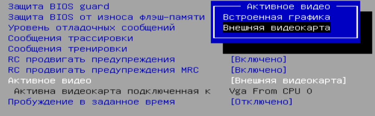

И про встройку.
Выбирается очень просто...
Screenshot_242.png [ 422.86 КБ | Просмотров: 1218 ]
Матрас заработал. Один раз.
Возможно без дискретки будет работать...

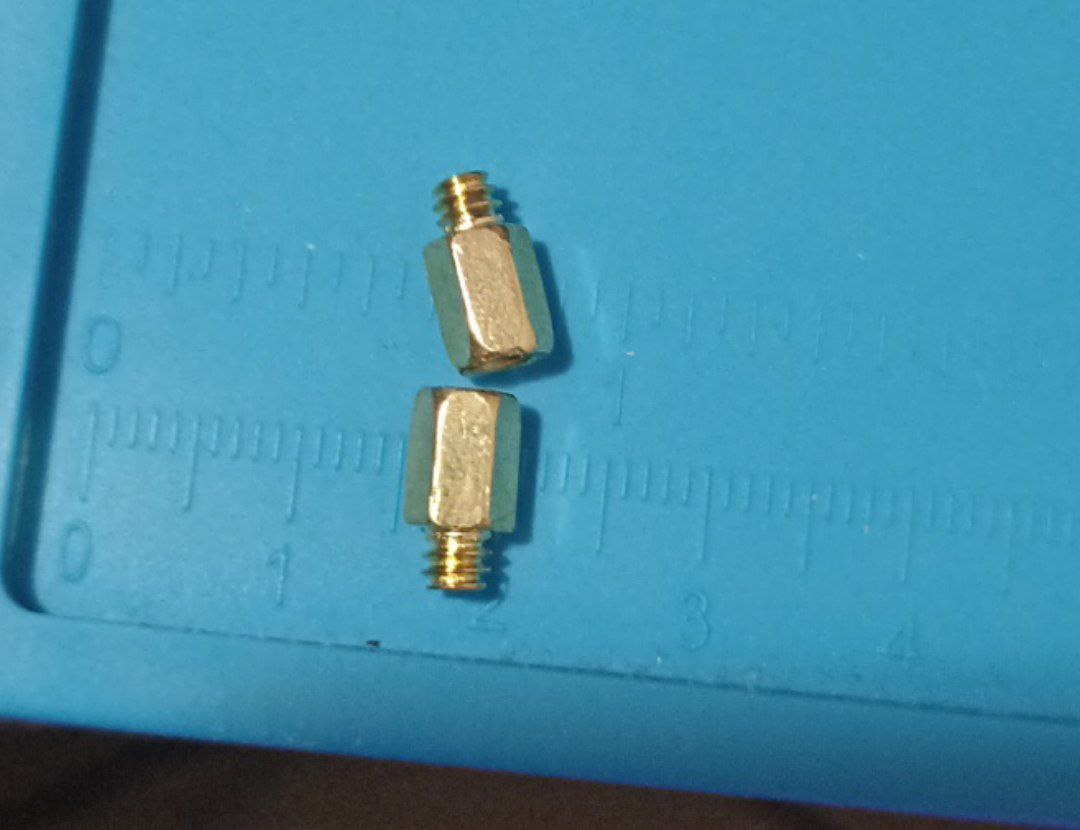

В общем, решил что есть необходимость поделиться результатами недельного мозговыноса этой прекрасной доской.
Заранее хочу поблагодарить всех тех, кто пытался помочь с решением моей проблемы (не фурычило с двумя камнями).
По итогу оказалось, что виноваты вот эти два мелких гаденыша. Они не совпадали с пазами на матери, цепляли кантакты по линии питания на задней стороне и по итогу мать пробивало на корпус. После их удаления мать спокойно запустилась с двумя камнями, распищалась во весь спикер и показала картинку.
Еще раз всем спасибо, это было увлекательно!

xen_on, а вот посчитать количество чопиков и ввёрнутых винтов и сопоставить, что количество не совпадает - не?
А прочитать, что крепление нестандартное для обычных корпусов (не совпадают как минимум 2 отверстия) - не?

Saboteur-2 писал(а):
И про встройку.
Это главный вопрос, на этот биосе работает встройка? Ты драйвера вшил ?
Регистрация: 29.12.2024
https://drive.google.com/file/d/19i-27K ... sp=sharing
Наборчик с китайского форума, не знаю есть ли там что-то новое.

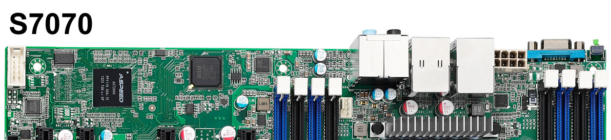

Подошел биос от https://www.mitaccomputing.com/Tyan/Mot ... ~downloads
Встройка работает, но не во время загрузки, т.е в биос не войти, но после лога в систему работает. BMC побоялся прошивать, хотя там довольно свежие версии. Так же у них ещё много плат с похожей топологией и такой встройкой.
shpinog, посмотри внимательно на фото плат.
Что ты видишь?
Я вот не вижу памяти у Aspeed-a и разъёма vga.
Вот поэтому и нет кина с Матраса до инита, т.к. либо только удалёнка или вообще нет никакого bmc. Но зачем тогда Aspeed поставили???
Screenshot_247.png [ 679.98 КБ | Просмотров: 995 ]
Что можно с тем биосом сделать?
PS: нужно выбрать более-менее нормальный и родной биос (рабочий и можно без свистелок и перделок) и на гитхабе попросить кота чтобы он открыл доступ ко всем разделам в биосе, ну и добавил того, чего нет, но то, что нужно.
