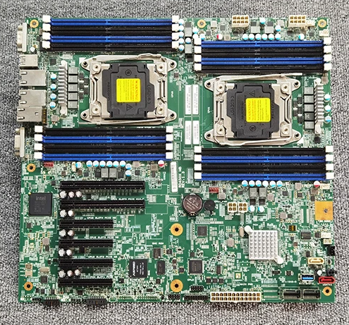

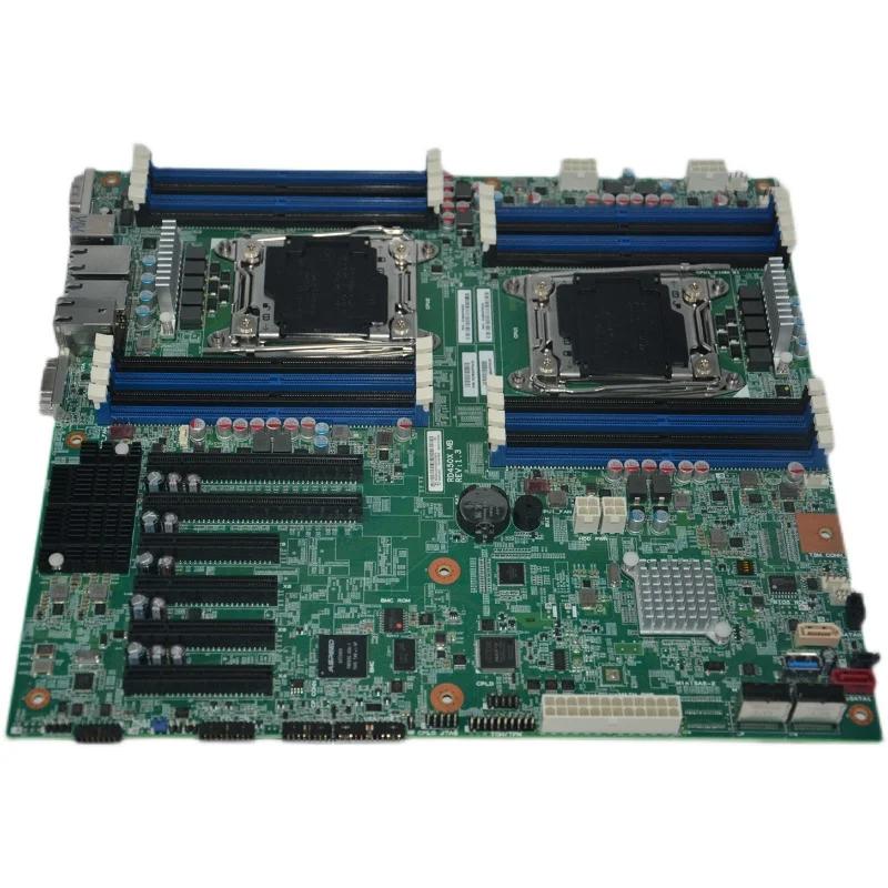

Фото и версии
2.png [ 627.51 КБ | Просмотров: 217179 ]
2023-12-29_11-10-33.png [ 219.33 КБ | Просмотров: 277516 ]
Комментарий к файлу: фото
foto_rd450x.jpg [ 89.28 КБ | Просмотров: 277516 ]
Известно как минимум о двух видах данной материнской платы c разными встроенными сетевыми картами:
1) 10Gbit*2 сетевой картой на Intel I540, визуально можно отличить по наличию радиатора возле PCI-E слотов

2) 1Gbit*2 сетевой картой на Intel I350
Комментарий к файлу: i350
i350.png [ 117.32 КБ | Просмотров: 277516 ]

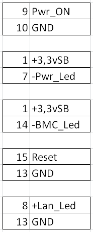

Для работы не в комплектом корпусе lenovo необходимы колхозные переходники(которые, как правило, поставляются вместе с платой)
perehod .jpg [ 142.6 КБ | Просмотров: 277516 ]
Схема переходников:
lenovo_led.jpg [ 36.67 КБ | Просмотров: 277509 ]
pwr sw - кнопка включения
reset sw - кнопка reset
pwr led - светодиод питания
hdd led - светодиод активности дисковой системы
D450X1.jpg [ 121.03 КБ | Просмотров: 277509 ]
Наличие этого переходника обязательно!
Иначе материнка не стартует

Разобрал разъём J52 CP CONN (подключение морды).
Осталось только пару контактов проверить (на всякий случай) и скину правильную распиновку разъёма.

Фронт-панель.
Screenshot_272.png [ 9.57 КБ | Просмотров: 1822 ]
Остальное пока не вызвонил.
Предупреждение: на втором контакте +5v. И случайно можно коротнуть между собой 1 и 2 контакты разъёма.
