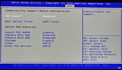

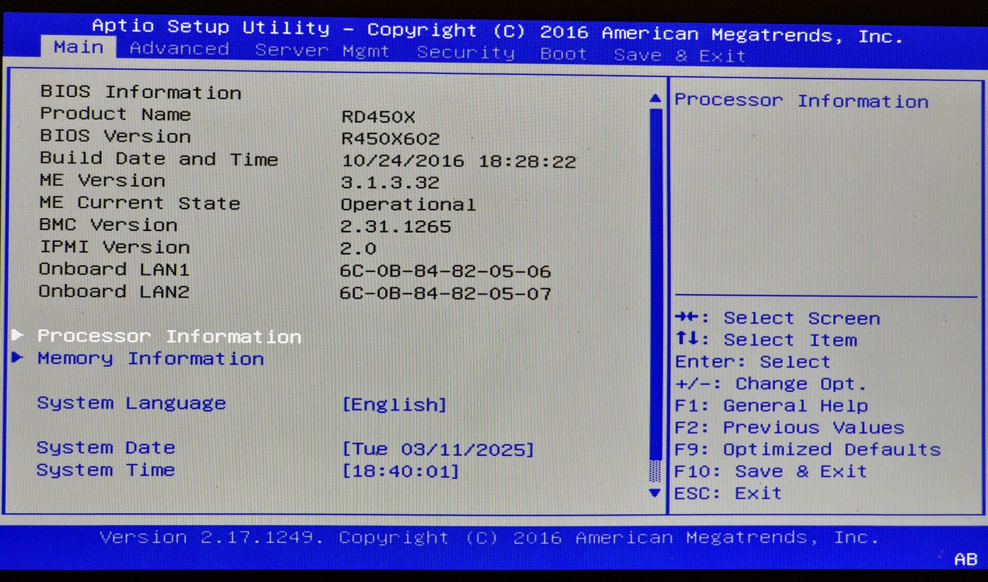

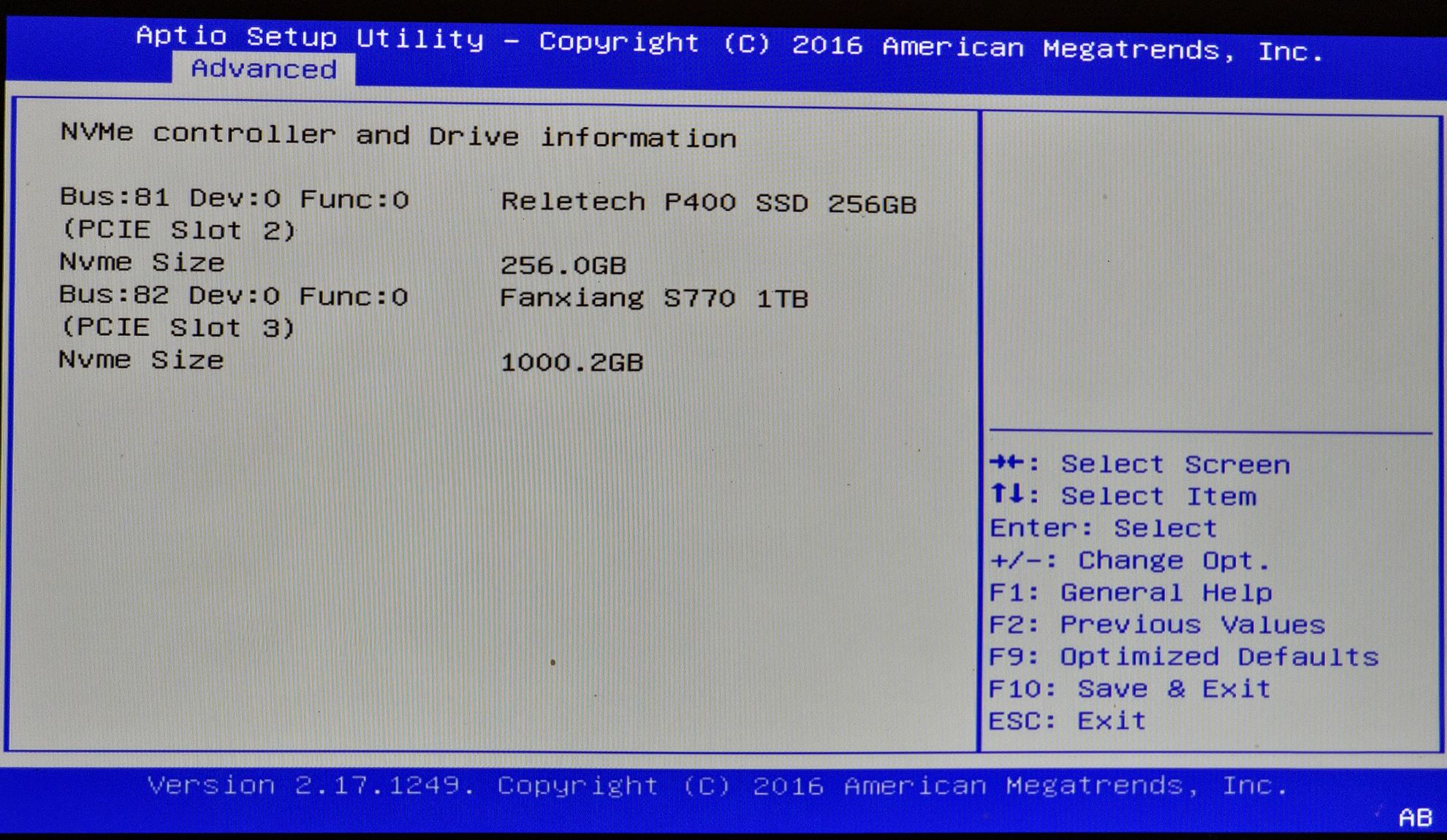

gswhfji34rfac писал(а):
Товарищи!
Подскажите, какой биус видит nvme ssd?

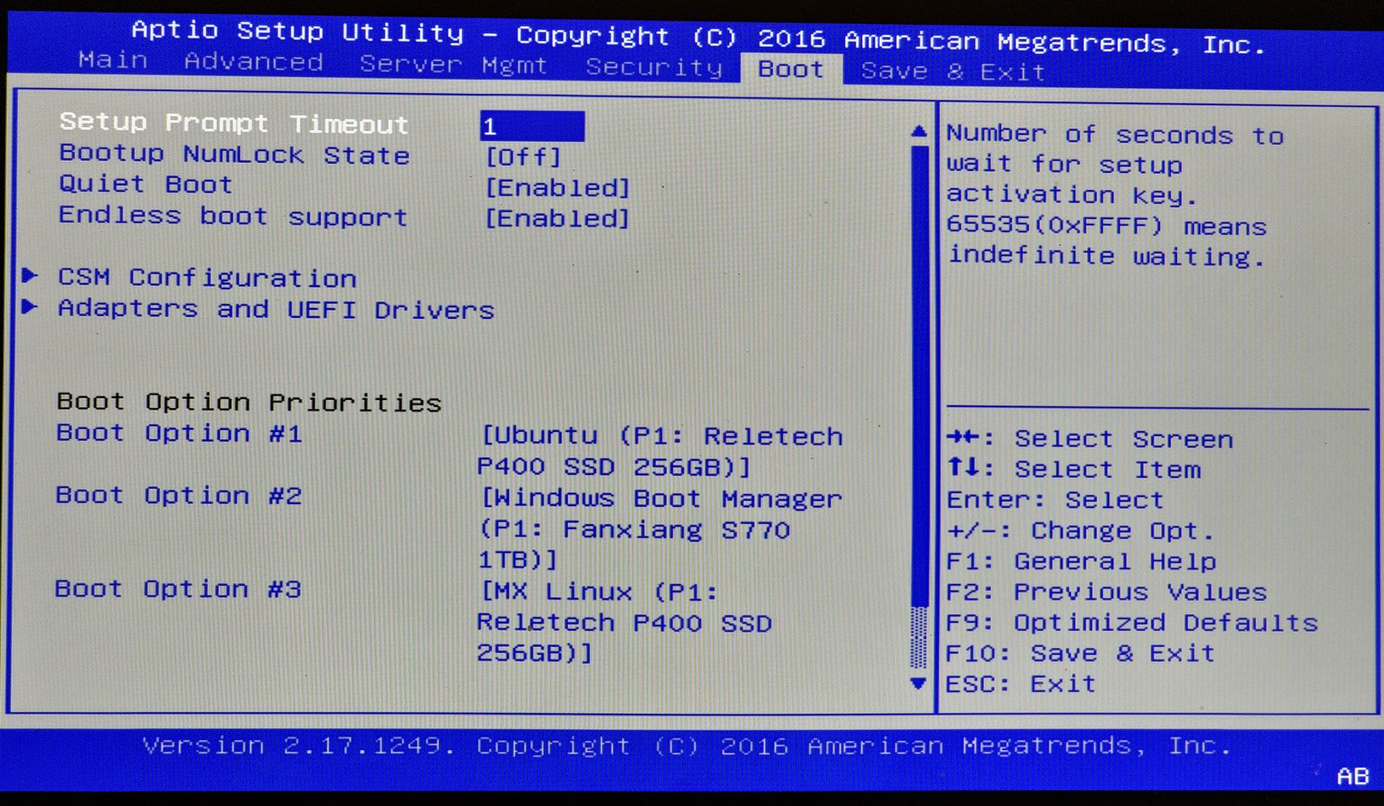

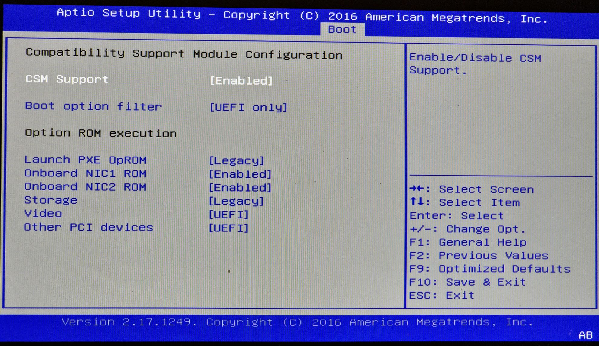

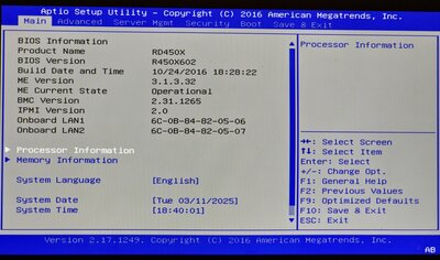

Купил переходник PCI-M2 и флешку 1Tb XPG S11 PRO.
Ставлю Windows 10, она видит SSD, но говорит, что не может быть установленна, так как комп не может с него грузиться. В биусе если полазить, nvme не выбирается как загрузочный.
Биус у меня R450X602. Может его как-то настроить надо?
Ранее я грузился под linux ssd sata.
У меня с такими настройками все работает.
4.jpg [ 398.58 КБ | Просмотров: 2922 ]

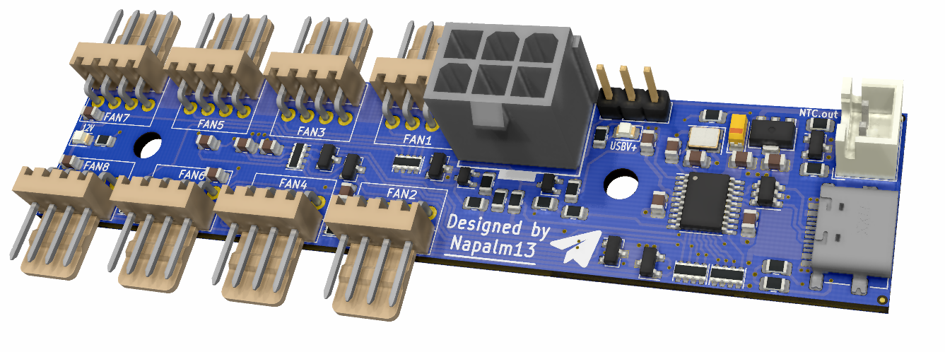

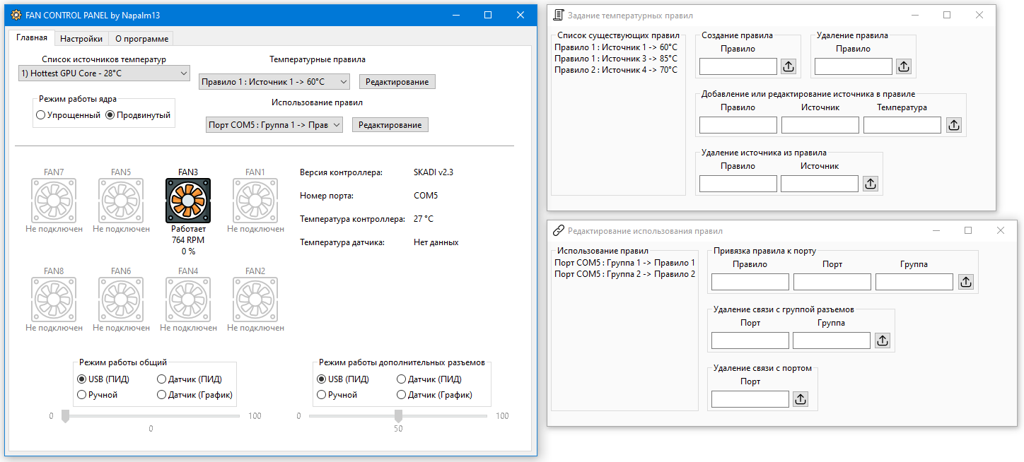

Я разработчик USB контроллера, о котором человек написал в посте выше
Два года назад уже общался с сообществом (ссылка на ветку), с тех пор много воды утекло, так что актуализирую информацию.
Сейчас контроллер "SKADI" выглядит вот так:
развернуть
Model Skadi rev.6 изометрия (инструкция).png [ 649.35 КБ | Просмотров: 2891 ]
Что имеет контроллер:
1) USB Type-C для подключения к материнской плате (кабель в комплекте)
2) 8 разъемов для 4-пин вентиляторов
3) 8 каналов для считывания скоростей вентиляторов
4) 2 канала управления по формуле 6+2
5) Возможность подключения внешнего датчика температуры (поставляется как опция)

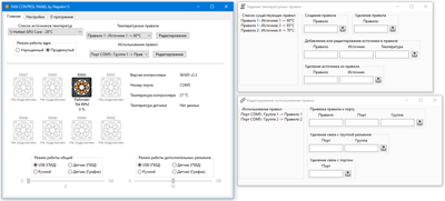

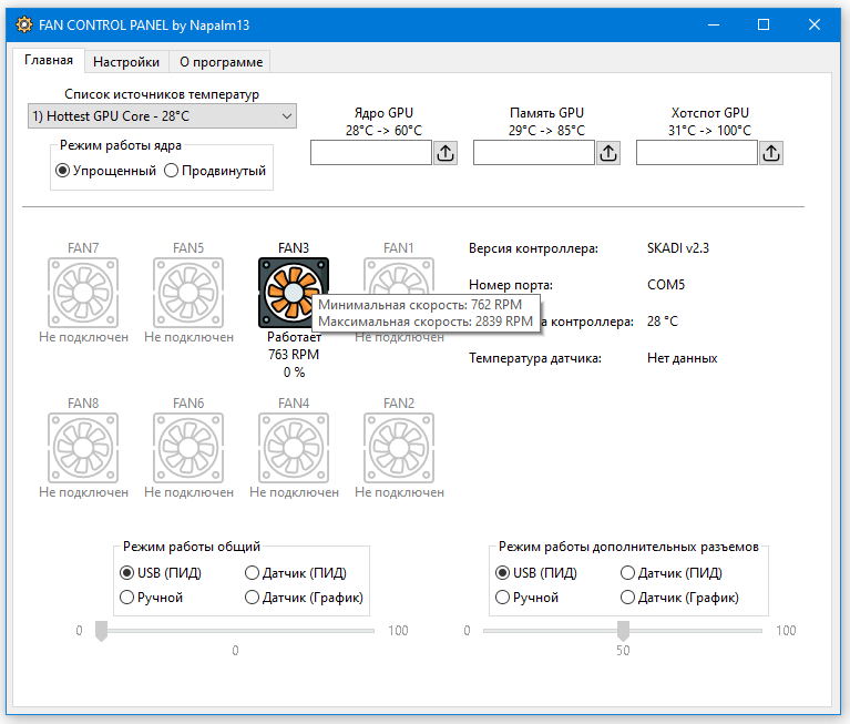

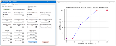

Контроллер работает в паре с управляющей программой, которая:
1) Считывает температуры железа (процессоров, видеокарт)
2) Умеет управлять контроллером от считанных температур
3) При желании каналы управления можно настроить независимо друг от друга от разных источников
4) Можно повесить на канал несколько источников температур с индивидуальными температурными настройками
5) Подключаемый внешний датчик температуры также может выступать в качестве источника для управления контроллером
6) Множество других тонких настроек контроллера (смотрите скрины в конце поста)
7) Программа имеет версии как для винды (10 и старше), так и для ос с ядром линукс (протестировано на убунту 20 и выше, дебиан 12 и выше)
8) Имеется интерфейс командной строки (доступен на всех платформах), и графическая оболочка (доступна только для винды)
9) Программа имеет автозапуск при загрузке ОС
10) Для любителей линукса и скриптов, у программы есть режим трансляции заданной скорости вентиляторов напрямую в контроллер
Если у кого возникнет интерес - задавайте вопросы, отвечу!

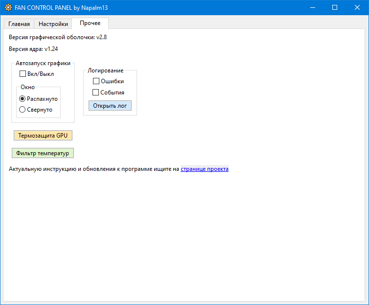

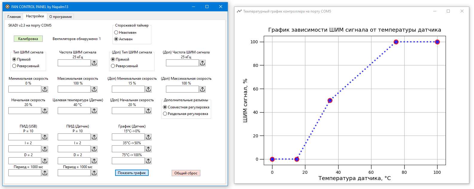

P.S. Несколько скринов как выглядит графическая оболочка управляющей программы на Windows:
развернуть
нов_ Главная упрощенный.png [ 37.04 КБ | Просмотров: 2891 ]
нов_ Главная.png [ 64.1 КБ | Просмотров: 2891 ]
нов_ Настройки.png [ 70.15 КБ | Просмотров: 2891 ]
нов_ О программе.png [ 13.7 КБ | Просмотров: 2891 ]
P.P.S. Также имеется подробная инструкция к контроллеру в pdf формате, а также небольшой видеообзор контроллера. Если есть интерес к этому, опять же, напишите, пришлю
