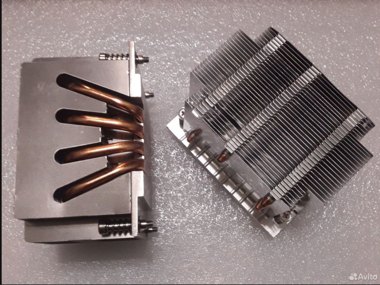

Кому то удалось найти версию BIOS / BMC которая умеет управлять кулерами?
Или удалось ли найти тихие кулера для Narrow ILM?
Регистрация: 06.02.2024
У меня платы пока нету.
Я думаю можно купить переходное кольцо с узкого 2011 на AMD.
После этого доступен любой современный куллер. Допустим китайский снеговик на 6 трубок.
Или 214 XT на 180Вт.
Нюанс. Если в китайском куллере заявлена поддержка 2011, скорее всего это квадратный 2011, востребованый в первую очередь для китйских мамок типа HUANANZHI.

на авито вот такие кулеры бывают: https://www.avito.ru/moskva/tovary_dlya ... 3615806773

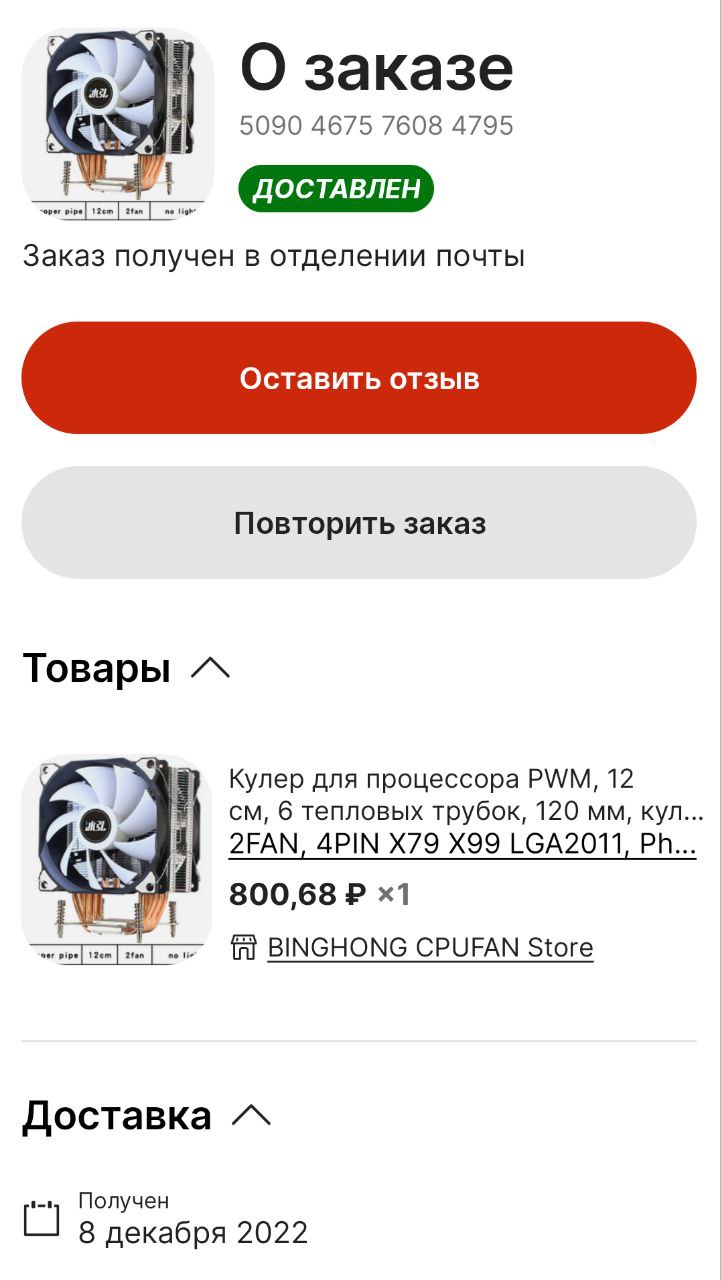

Нюанс. Если в китайском кулере заявлена поддержка 2011, скорее всего это квадратный 2011, востребованный в первую очередь для китайских мамок типа HUANANZHI.
Пользуюсь такими китайскими с 6 трубками без дополнительных переходников из коробки подходят: https://sl.aliexpress.ru/p?key=JEILO5o
По уровню шума и TDP более чем устраивают. С процессорами xeon e5 2696v3 и e5 2686v4 в летнюю южную жару температуры при полной нагрузке не поднимались больше 70.
Можно на 3д принтере любой переходник напечатать кому надо. Тоже такие использую с другими кулерами.
Крута. Значит брать надо именно этот BINGHONG. Он не снеговик, он BINGHONG.

Для Narrow ILM на просторах avito можно встретить такие переходники (https://www.avito.ru/sankt-peterburg/to ... 2770871369). Но я ими не пользовался, насколько они крепкие - не знаю. Я пошел чуть дальше и "приколхозил" be quiet Dark Rock Pro 4. Оказывается, если взять крепление от AMD, чутка подогнать напильником отверстия, а под прижимную штангу кулера подложить шайбочку 5мм, то все отлично прикручивается, прижимается и работает. Гонял тест в Aida несколько часов, процессор стабильно держал температуру 40 градусов. Набор надфилей брал такой (https://www.vseinstrumenti.ru/product/n ... tocomplete)

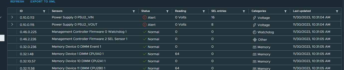

Коллеги , подскажите счастливому обладатель двух таких атеринок, есть ли способ убрать аларм PSU ? я использую один простой БП от HP так вот в IPMI и соответственно в ESXi висит что не работает второй БП. Вроде ничего но "глаз мозолит"
