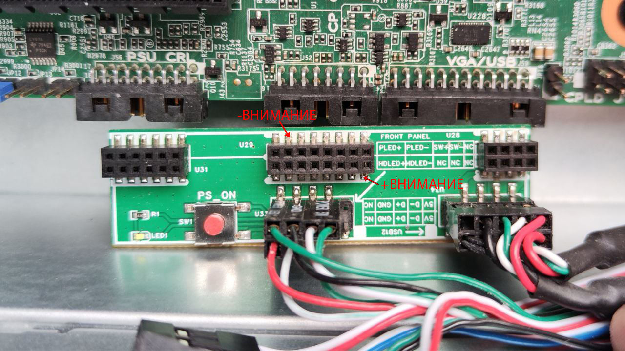

Вводные:
Product Model RD450X
BMC F/W Version 2.36.1315
BIOS F/W Version R450X231
Подключено 4 кулера, в разъёмы FAN1-4 (Корпус платформа 2U)
Ipmi обороты кулеров видит только FAN1-3 (алерты, есть только на 1-3 кулер по факту, на 4_ый пофигу, как и на CPU)
System Fan1 | 3608.000 | RPM | ok | na | 492.000 | 820.000 | na | na | na
System Fan2 | 3608.000 | RPM | ok | na | 492.000 | 820.000 | na | na | na
System Fan3 | 3280.000 | RPM | ok | na | 492.000 | 820.000 | na | na | na
System Fan4 | na | | na | na | 492.000 | 820.000 | na | na | na
CPU Fan1 | na | | na | na | na | na | na | na | na
Проблемы:
• CPU1 обороты, нету, но кулёк подключен тестовый
• CPU2 обороты, вообще нету датчика в ipmi
• FAN4 обороты, нету, но кулёк подключен
В какой версии BMC видятся все датчики?
Ошибки по датчикам:
• Inlet Amb Temp
• PSU2_VIN
• PSU2_VOUT
Из-за ошибок по датчикам, мамка уходит в ошибку, зажигает индикатор “ВНИМАНИЕ” (пины на колодке) и кулера включаются на полную. Это стандартное поведение всех серверов, он говорит “приди и почини меня”))
Да можно скриптом из ОС управлять кулерами, но это лютый костыль и весь смысл серверной MP теряется (OS глюкнула, сервер сгорел O_o).
Хочется видеть реальное состояние сервера, при осмотре и тот самый диод\алерт\ВНИМАНИЕ. Как отключить отсаживание этих датчиков, в какой версии прошивок пофиксили\поведение лучше?
P.S. шапка темы очень не обновляется, возможно ответы есть, но поиск не нашёл(

Регистрация: 19.10.2016
Забыл уточнить мамка v1.3 10Gbit
Saboteur-2 писал(а):
Которые из них?
Зарисовал, так понятнее будет)
rd450x v1.3 10Gbit.png [ 1.2 МБ | Просмотров: 2522 ]
(PS Нет, это не HDD LED)
Вентили управляются только по ШИМ (4-й провод).
Верно управление по ШИМ 4pin, а отслеживание оборотов по 3pin. Как и у всех материнок. Проблема, не видит обороты на разъёмах CPU1 и FAN4, управление работает.
sanya191, это не оно. Это ВМС.
Вы спросили на каких пинах, я ответил.
Что не оно?))
да, это состояние BMC:
* моргает = не готов
* не горит = состояние ок
* горит = АХТУНГ\ВНИМАНИЕ иди чини меня, в журнале ошибки.
Об этом я писал ранее
В моём посте было два вопроса:
1. В какой версии BMC видятся все датчики? Обороты FAN4 CPU1 CPU2
2. Как отключить отслеживание не подключенных датчиков, в какой версии прошивок пофиксили\поведение лучше? ipmitool raw команды?
Других вопросов не было. :bandhead: На вопрос, про пины индикатора и утверждение PWM, ответил\прокомментировал. Если есть решение по моим вопросом, буду рад выслушать?)
qxov писал(а):
Цитата:
Это BMC LED и его стоит подключать, чтобы на морде отмыргивалось при включении
Как и писал ранее:
Находится на пинах 1 и 14
Зарисовка:
rd450x v1.3 10Gbit.png [ 1.2 МБ | Просмотров: 2290 ]
У меня по прежнему два вопроса из сообщения ранее:

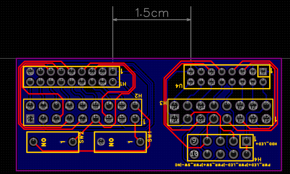

Регистрация: 26.09.2021
sanya191, xjam, в гербере есть готовая плата.
Screenshot_266.png [ 177.86 КБ | Просмотров: 1651 ]
Но она мне не понравилась и я сделал свой макет платы. Где все концы выведены. Но вот пока на изготовление не стал отправлять т.к. комплектуху не подобрал.

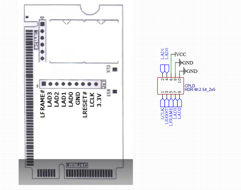

Подключил дешманский пост кодер c али, к нашей мамке(напрягало отсутствие)
Распиловка разъёма CPLD (находится внизу, чуть выше TPM)
Комментарий к файлу: DEBUG-CARD
Pins.PNG [ 216.26 КБ | Просмотров: 1574 ]
