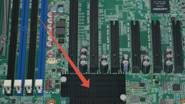

Известно как минимум о двух видах данной материнской платы c разными встроенными сетевыми картами:
1) 10Gbit*2 сетевой картой на Intel I540, визуально можно отличить по наличию радиатора возле PCI-E слотов

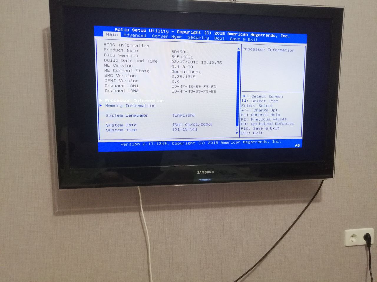

Всем доброго времени суток! Нужен совет. Обзавелся сабжем, версия биоса 2.31. В принципе все доволен, но есть одно но - не нашел в биосе настроек отвечающих за автоматическое включение после потери питания. Это особенность данной версии биоса, или в принципе на этой матери такого ожидать не стоит?
Advanced - Wakeup Settings - Restore on AC Power Loss
Значение: Power On*Last State*Power Off*don't change

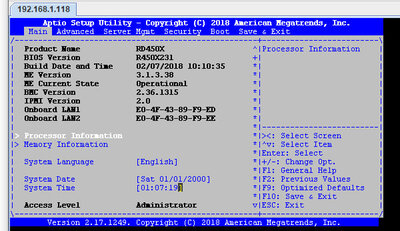

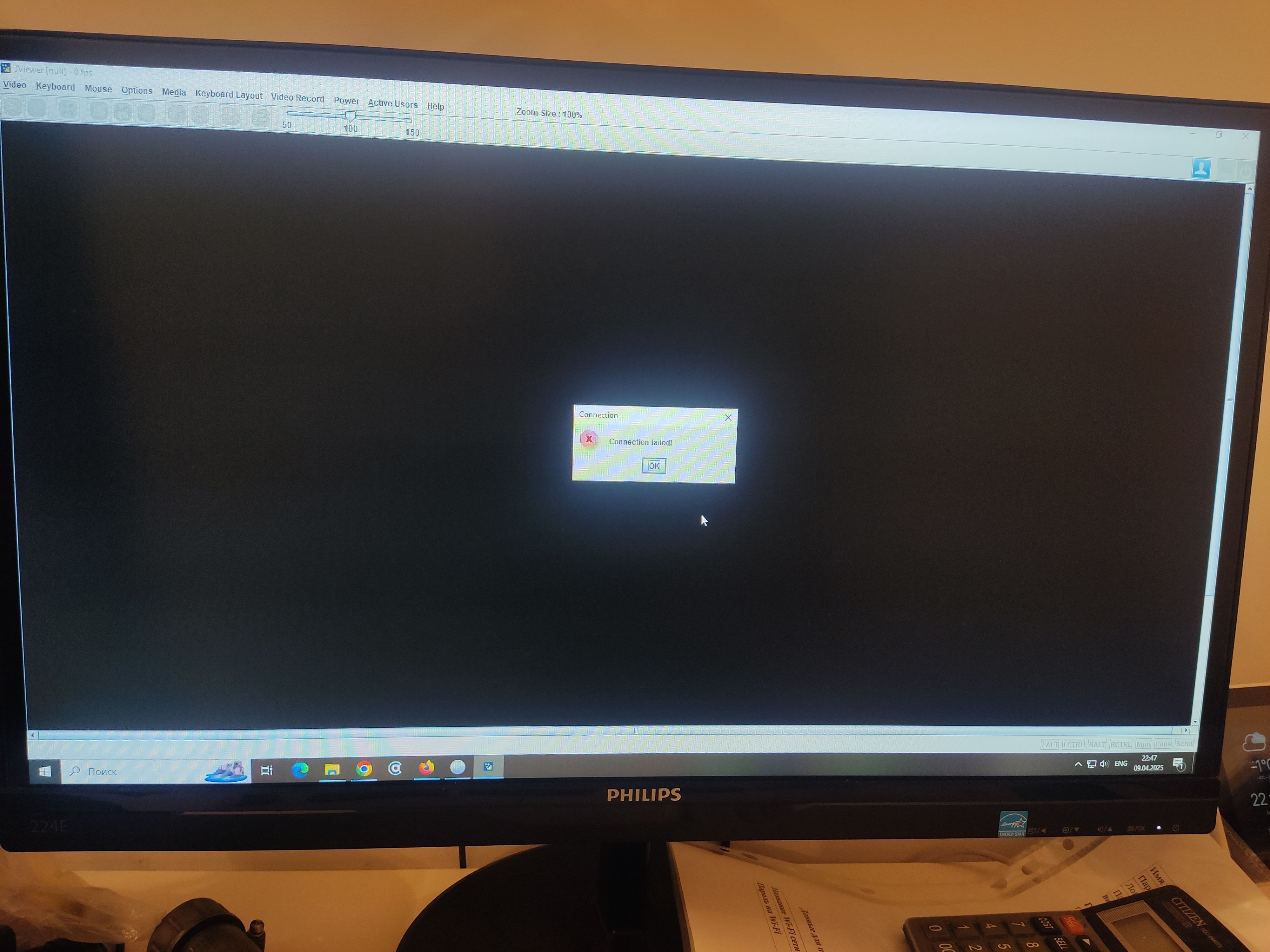

Пытаюсь войти в консоль для настройки удаленно BIOS, но ява выдает ошибку. Какая возможная причина?
4000-3000-max.jpg [ 1 МБ | Просмотров: 2298 ]
Регистрация: 15.03.2025
Не охото на грабли наступать подскажите BIOS с бифуркацией нормально работающий.
У Меня Щас:
BIOS RD450X218
BMC 2.36.1315
IPMI 2.0

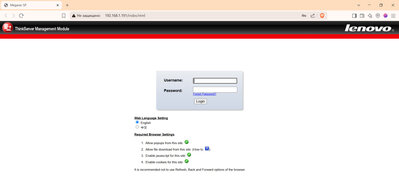

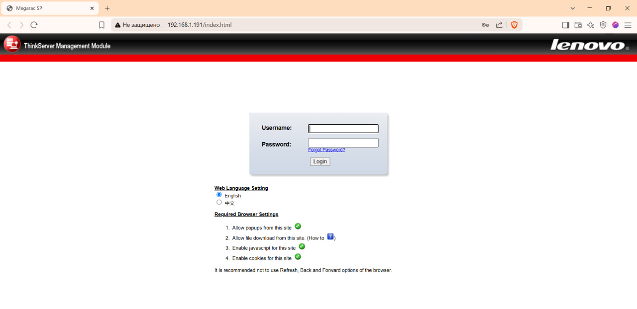

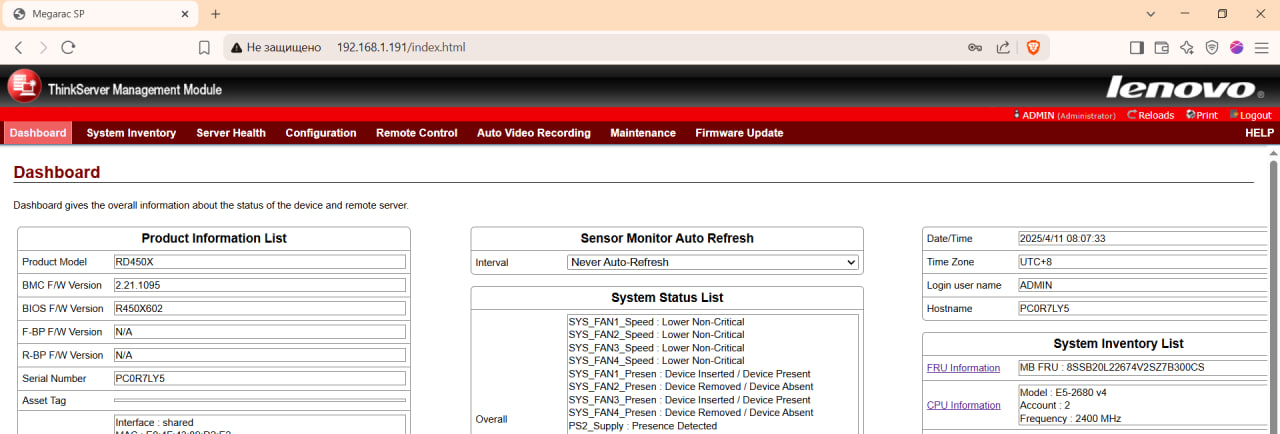

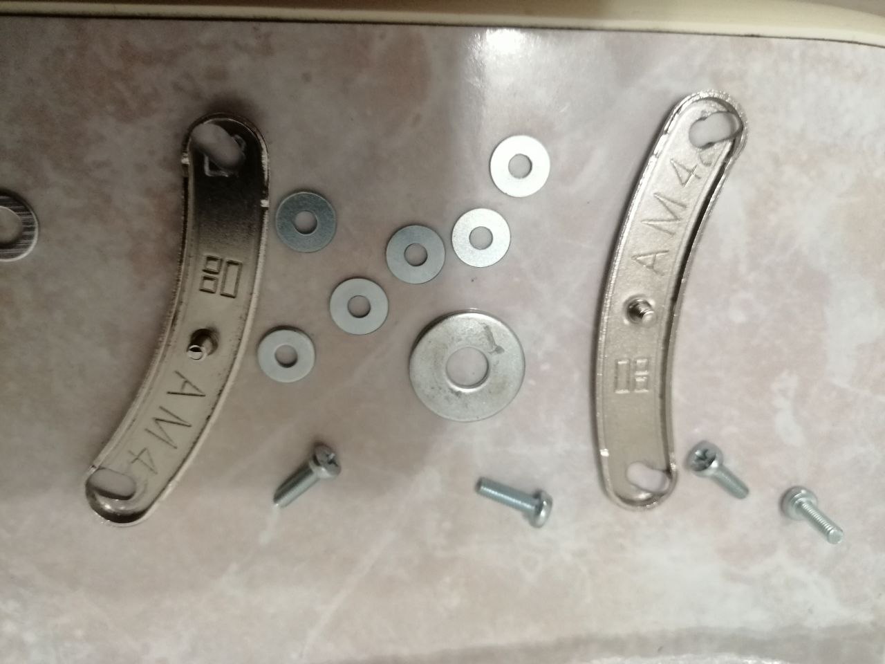

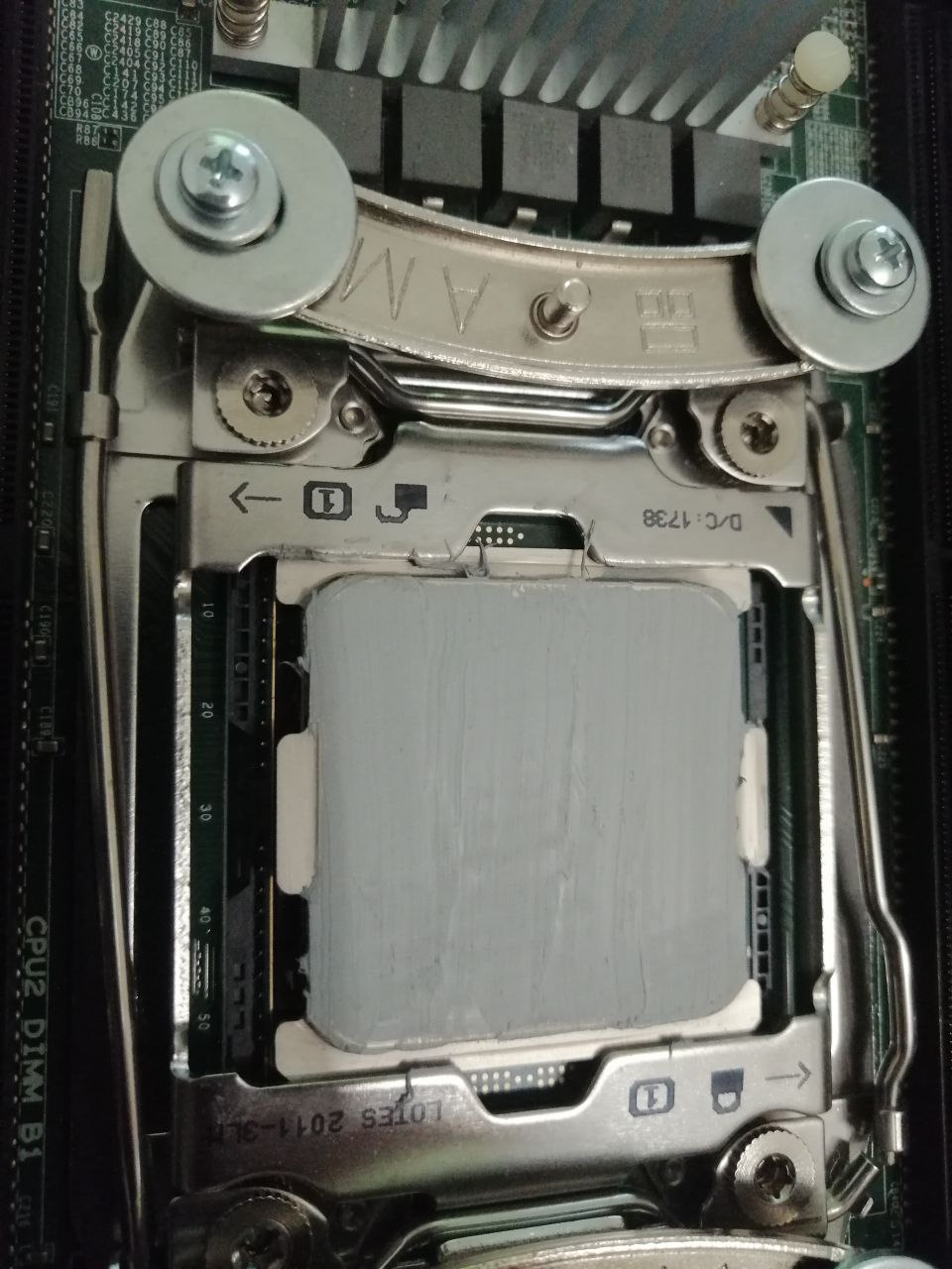

Всем доброго времени суток! Я вляюсь обладателем rd450x уже как месяц, купил плату на озоне, все с ней было здорово, и началось, сразу загнул пин на сокете (моя первая сборка пк), потом визит к ювелиру, благо все обошлось, долго не мог завести, но читая форум понял что делать, ну и методом перебора таки завелась материнка, бмс работал, биос работал, все рабтало.
Доработал корпус убаром молотка в районе угловых разъемов, пересверлил несколько стоек, подогнул плоскогубцами корпус чтобы сместилась ниже задняя планка на материнке.
кулеры выбрал побольше, потому что было место, пришлось колхозить амд "рамки" но очень не хотелось пластмассовые "прямоугольные" рамки ставить и на них кулеры.
Собственно прошу помощи, ткните уважаемые носом, где взять бмс 2.36.1315 и дружен ли он с 602 биос? BMC на плате что приобрел был установлен в связке с биос rd450х231, сейчас остановился на биос 602 как наиболее подходящий под мои нужды (запуск ос с нвме).
находил в данной ветке ISO нужного мне BMC но не понял как его накатить на материнку через веб форму....
В первый рад java заработала после определенных танцев, но факт она работала, а после череду сбросов биоса и BMC ни под каким предлогом не дает, уже чаты (гпт и дипсик) шарахаются от меня.. Думаю дело все же в BMC не той версии.
Комментарий к файлу: Фото когда Java давала доступ к удаленному управлению
photo_2025-03-17_02-08-28.jpg [ 85.87 КБ | Просмотров: 2129 ]
Комментарий к файлу: Запустилось на этом конфиге и даже работал java удаленный стол. Но после череды поисков и экспериментов, несколько раз терял доступ к бмс, сбрасывал его через raw переустанавливал, и в общем сейчас на версии 2.21.1095, в которой не кажет по мимо 4 кулера еще и второй, а так же напроч не могу приконнектится через Яву, бьюсь долгое время с ней, нет разрешения на открытие и все, притом при первом запуске все работало как надо.
photo_2025-03-17_02-17-08.jpg [ 155.5 КБ | Просмотров: 2129 ]
photo_2025-03-16_16-04-57.jpg [ 107.6 КБ | Просмотров: 2129 ]
photo_2025-04-10_23-18-13.jpg [ 168.78 КБ | Просмотров: 2129 ]
photo_2025-04-10_23-17-22.jpg [ 147.37 КБ | Просмотров: 2129 ]

Зачем Вам именно Java? Даже на прочих бордах с BMC работать можно также по KVM (обычный браузер), либо поднять любой VNC-сервер и коннектиться по VNC. Да даже Anydesk подходит....
Все с Java порешал(есть еще нюанс в работе как обойти сертификат, который в запрете oracle. есть видео индуса какого то, и там правит он файл конфига в Java). На машине пока нет ни одного диска и флешек не делал. Собрал, запустил, удаленно машину оставил и пытался удаленно разбираться, так как не на опыте.

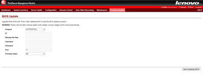

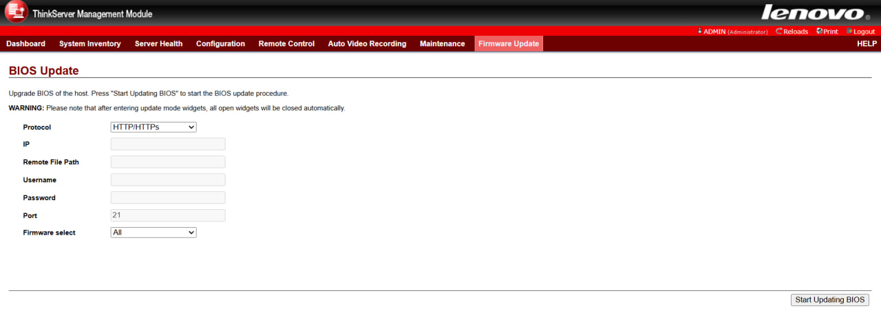

Я пошел следующим путем - начал просто тупо перебирать все биосы что есть в этой ветке, загружал через веб форму (web) по адресу BMC, т.е. просто на запущенном либо на не запущенном (но включенном питании бп) вбивал в браузере (что отображает веб форму, и это не гугл хром, brave еще это хавает) айпи BMC и во вкладке firmwares загружал разные биос, и проверял после какого будут отображаться nvme в самом биосе.Мне приглянулся 602 биос потому что кажет nvme и дает с него делать boot. Сейчас в системе 3 nvme каждый в своем pci слоте, бисфуркация (или обфуркацияю или как это правильно) не делал да и не нужна она мне, видяху не планирую использовать в сборке и портов pci хватает для nvme ссд через переходники x4.
По простому методика обновления биоса через web такая - узнаешь айпи bmc - вводишь его в браузере, перехрдишь в firmwares выбираешь со своего пк (с которого зашел в веб) прошивку в формате *.BIN и загружаешь, далее идет проверка на соответствие, после чего установка биоса и перезагрузка автоматическая, после чего биос уже поменян, туда-сюда позволяет ими жонглировать, даже от супермикро с этой ветки какойто один из первых загрузил, в принципе нормальный, но со встройкой запустился 1 раз, после чего биос со встрйоки пролетает, встройка (или видяха в слоте PCI? не помню уже.. кстати не в верхнем слоте на мониторе были артефакты не позволяющие видеть что либо с экрана) "очухивается" только когда ОС загружается, мне не подошел такой биос.
Комментарий к файлу: тут жмем далее и выбираем файл, галки надо будет везде проставить, не показываю потому что сервер перезагружать мне сейчас не надо, а такая вероятность есть врое даже если не устанавливаешь биос
photo_2025-04-11_12-08-35.jpg [ 56.19 КБ | Просмотров: 1969 ]
photo_2025-04-11_12-08-09.jpg [ 119.86 КБ | Просмотров: 1969 ]
photo_2025-04-11_12-07-22.jpg [ 50.83 КБ | Просмотров: 1969 ]

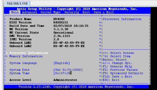

Регистрация: 16.09.2016
В этой версии работает бифуркация, но не работает встроенное видео (имхо, так даже лучше):
Lenovo RD450X hyperscale #18392064
Ограничения:
Включать в настройках BIOS встроенную видеокарту нельзя, т.к. потом в BIOS не попадёшь.
Переключатель Clear BIOS не работает - сброс настроек - через перепрошивку.
Распределение слотов на плате и в BIOS не совпадает:
Slot 6 (x16) - Socket 0 Port 2
Slot 5 (x16) - Socket 0 Port 3
Slot 4 (x8) - Socket 1 Port 2 - для использования одновременно слотов 3 и 4 обязательно правильно настроить бифуркацию
Slot 3 (x8) - Socket 1 Port 2
Slot 2 (x8) - Socket 1 Port 1
Табличка - соответствие между физическим слотом (нумерация от края платы) и обозначением слота в BIOS.
BIOS от другой материнки, потому нумерация и не совпадает.
Про RAID пока не в курсе.
У меня в слоте 6 стоит 4 NVME, соответственно, в BIOS для Socket 0 Port 2 включен режим x4x4x4x4

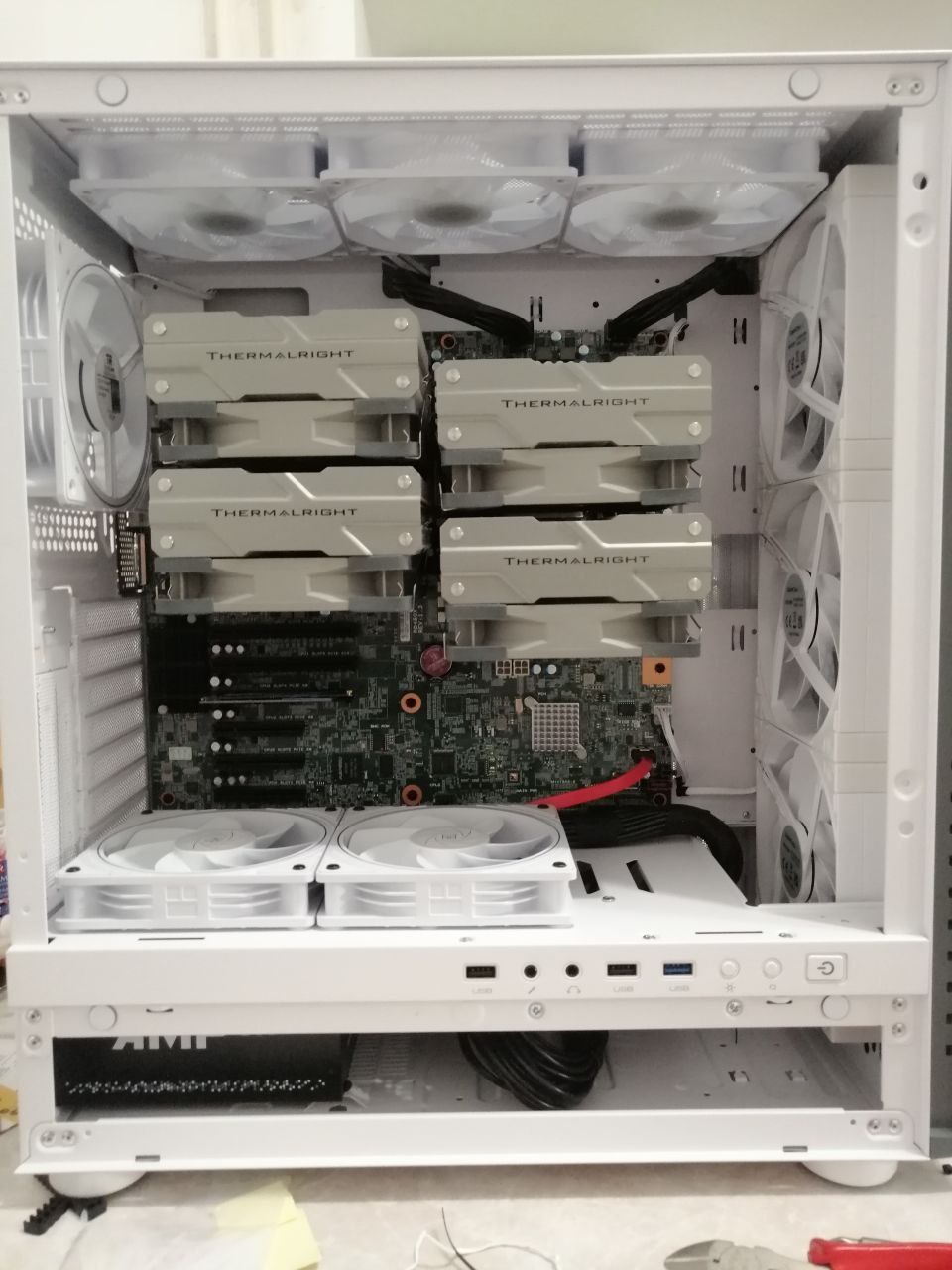

Регистрация: 17.09.2007
Откуда: Moscow
plehar писал(а):
1. Какой модели ставить куллер (про покупку промежуточной рамки знаю, и закажу на алиэкспресс или на озоне). Процессор рассматриваю ставить до 135 Вт (2680v4, 2673v4).
Есть пара мат плат сабж. на одной пара 2680v4, на другой - пара 2673v4
Cooler Master Hyper 212 c одним вентилятором справляется в обоих случаях. работают 2 года.
ставить сюда двухсекционные башни типа thermalright'ов, что в фотках выше ИМХО перебор и имеет смысл, если башни уже есть. у этих зионов кристал большой и съем тепла этим упрощен. поэтому тут хорошая односекционная башня на 4 трубки это более чем достаточно. это не только из моего опыта. 2680v4 охлаждались и более дешевыми китайскими кульками, где нет гемора с креплением.
hardstep писал(а):
Есть пара мат плат сабж. на одной 2680v4, на другой - 2673v4
ставить сюда двухсекционные башни типа thermalright'ов, что в фотках выше ИМХО перебор и имеет смысл, если башни уже есть. у этих зионов кристал большой съем тепла этим упрощен. поэтому тут хорошая односекционная башня на 4 трубки это более чем достаточно. это не только из моего опыта. 2680v4 охлаждались и более дешевыми китайскими кульками, где нет гемора с креплением.
plehar писал(а):
БП думал 700Вт хватит(но это не точно)
Deepcool PF750 тащил два этих проца и пару RX470 неделями. получается, что 200-250Вт видеокарты брали в пике. но мне кажется, что это прям на тоненького
Все уже порешал. Кулеры Залман, БП на 1000. Все уже собрано и в тестовом работает. Не знаю что делать бифуркацией и биосом. Щас на miniSata накопители sata, но есть мысль контроллер ставить и sas hdd.

4. По какой причине в разделе "User Management" IPMI через браузер нет возможности редактирования, добавления пользователей? Сам вхожу под пользователем с правами Administrator
Регистрация: 11.04.2024
всех приветствую.
Есть 2 вопроса.
1. кто то перепрошивал сетевухи? заметил, что есть разные версии прошивки одинаковых матерей. могут быть расхождения по управлению по IPMI . хочется унифицировать , по рабочим вариантам и сделать рабочий мануал самой прошивки. Ищется прошивка 5.0.12 для intel 10gbe 540x (это можно увидеть в биосе в разделе boot, если на сети выставлен режим UEFI)
2. ищу BMC F/W Version 2.31.1265 , желательно с возможностью прошивки через Вэбморду, т.е это версия img. но, если у кого считан дамп то и bin подойдет для коллекции.
Последний раз редактировалось Bormut 13.04.2025 17:11, всего редактировалось 2 раз(а).

Задам свой вопрос еще раз, может кто подскажет где взять BMC версии 2.36.1315 (был сразу в материнке и с ним запускался java и удаленный доступ в биос) либо как установить этот BMC формата *.IMG, веб форма его не принимает, менял расширение в BIN - так же не принимает. Очень хочу настроить java удаленный экран, из "коробки" то он работал на BMC что хчу установить.
