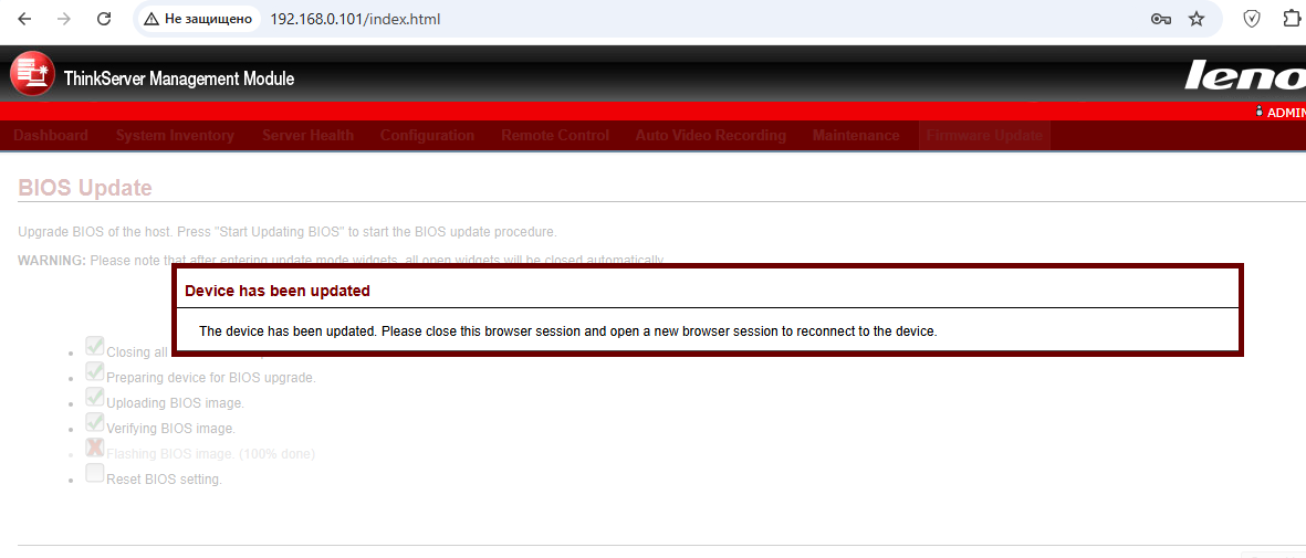

Добрый день!
Подскажите, пожалуйста: у меня BIOS откатился до заводских настроек, ничего про RD450X там не написано.
Это произошло после того, как я извлёк батарейку ночью и забыл её поставить обратно.
Каким способом можно обновить BIOS и BMC? Пробовал загрузить через FreeDOS, но сервер не определяет флешку с freedos.
Windows есть, Ubuntu тоже есть, только прошивку не даёт поставить
photo_2025-04-23_16-30-45.jpg [ 70.49 КБ | Просмотров: 1206 ]

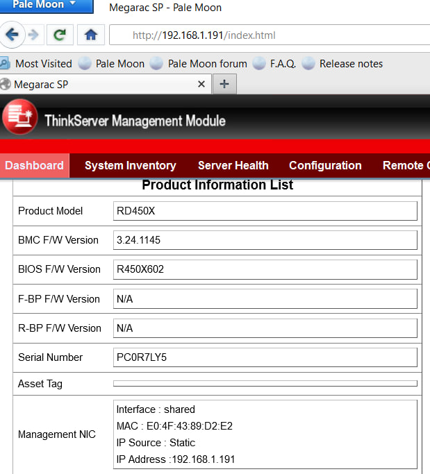

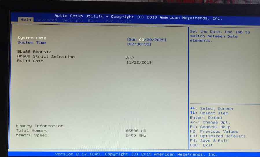

Всем доброго дня, подскажите, пожалуйста, новичку. Изначально материнка не стартовала с двумя CPU(картинка не выводилась т.е.), процы оба рабочие и перетасовка памяти результат не дала. Запустил на одном CPU и попробовал обновить BIOS через web BMC. После первой же попытки получил то, что на скрине и после этого перестала выводиться картинка на монитор. Попробовал другие версии BIOS, но результат всё тот же(как и на скрине). Что это означает, что bios не прошился? В web BMC версия bios при этом не меняется.
Product Model RD450X
BMC F/W Version 3.28.1167
BIOS F/W Version R450X602
Снимок экрана (76).png [ 55.43 КБ | Просмотров: 1072 ]

Archihaki, у вас с русским проблемы или что? Вам русским по белому написали, что всё обновлено и закройте и откройте окно в браузере или перезапустите браузер.
Картинка на минитор перестала выводиться с бортовой видюхи, с дискретной, или BMC послал вас в лес?
X10X99-16D + 2xE5-2697Av4 + 8x32=256Gb DDR4-2400 + RTX3060 12Gb
X99-F8D-plus + 2xE5-2696v3 + 8х16=128Gb DDR4-2133 + RTX 2060S 8Gb
(и не только...)
Регистрация: 24.04.2025
Если всё обновлено почему в BMC не меняется версия BIOS(я пробовал 4 разных версии)? И Вас не смущает что на заднем фоне у чекбокса Flashing Bios стоит красный крест?
Видюха бортовая, в BMC доступ сохраняется.

Archihaki, ну читайте, что там Вам написали!
Там слово какое-то странное - верифинг...
В биосе самом, что пишет?
PS: у людей всё шьётся и, на что хочешь шьётся...
PPS: браузер какой?
PPPS: много раз уже писано, что с некоторыми биосами перестаёт работать Матрас, и нужна только дискретка.
Дискретка работает в предпоследнем слоте х16.
