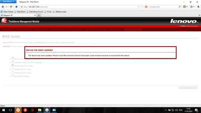

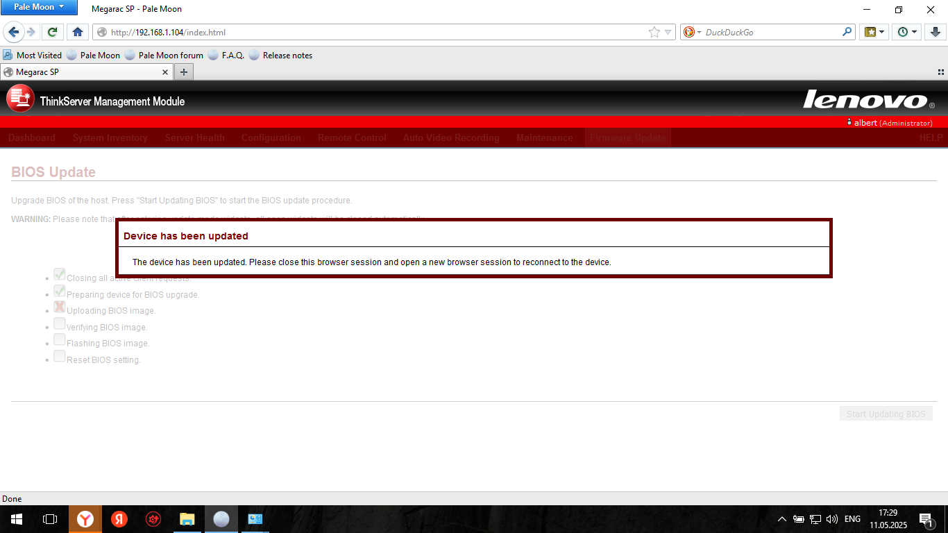

Доброго дня. Мать rd450x 1Gbit. Проблема - мать не видит проц и память (видит старые процы).В ВМС пробую прошить на другой биос, пишет, что все ок, но версия в БМС не меняется (ни чего не меняется). Направьте на путь истинный
Регистрация: 08.05.2025

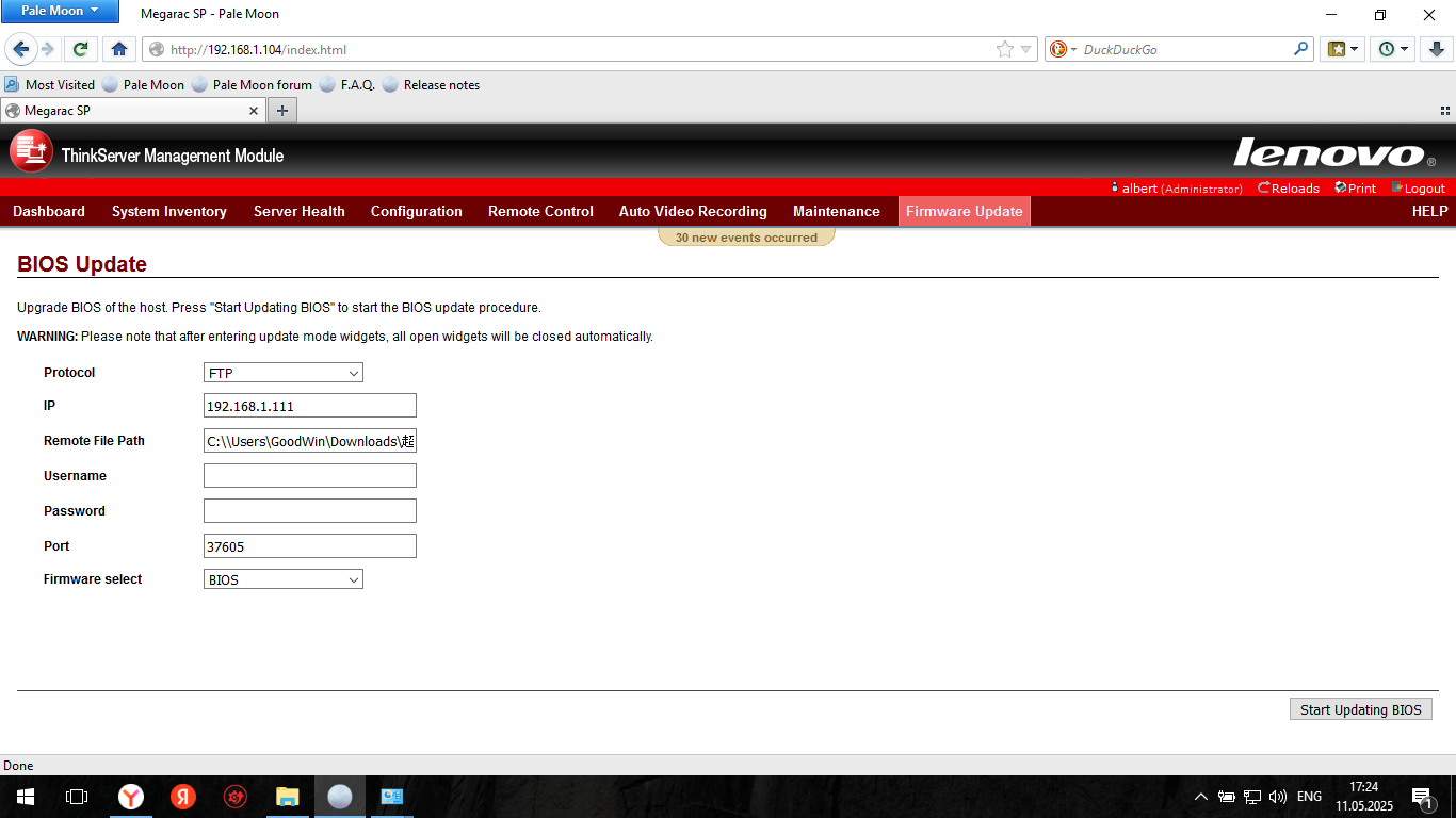

у меня тоже проблема, хочет запускается, хочет нет, вроде бы прошил биос, а вроде нет, порядок действий: включил блок питания, дождался индикации на материнке, зашел на ip адрес сервера, зашел в раздел firmware update/bios
update - заполнил поля:
protocol - ftp
ip - ip компа с которого отправляю файлы биоса
Remote File Path - путь к файлу с биосом
Username - пустой, так как на компе нет
Password - пустой, так как на компе нет
Port - заполняется автоматом
Firmware select - bios
нажимаю кнопку - start updating bios
через несколько минут вижу уведомление, что биос обновился и нужно перезагрузить страницу, но на фоне во время установки был список действий типа: подготовка устройства, загрузка прошивки, проверка образа биос и еще что то и на моменте - uploading bios image - красный крестик и дальше галочек нет, мне кажется что не смотря на всплывающее окно о том что все обновилось, оно не обновилось, может я что то делаю не так?
Комментарий к файлу: уведомление что все ок, но на фоне видно что не ок
upgrade success.png [ 130.26 КБ | Просмотров: 2745 ]
Комментарий к файлу: страница обновления bios
upgrade bios.png [ 127.62 КБ | Просмотров: 2745 ]
переименуй файлик rom в bin и через http тоже можно обновлять - там предлагает передать файлик

Регистрация: 06.05.2025
Только что нашел ответ на этот вопрос и это решило мои четырехдневные потуги.
Пункт Firmware select - ставь в all и тогда прошивается Биос.
У меня две матери, одна по приезде на давала изображение, перелопатил что можно и понял - надо шить Биос. И вот шил,шил, пока где-то не прочёл, что нужно поставить параметр в all при прошивке.

Про галку ALL писалось и не раз в этой ветке.

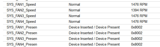

Вентиляторы с родным BMC 2.36.1315 видны 3 из 4 (плюс процессорные). Меня устраивает, у меня пропеллеры соединены попарно, это не Ан-22 :)
