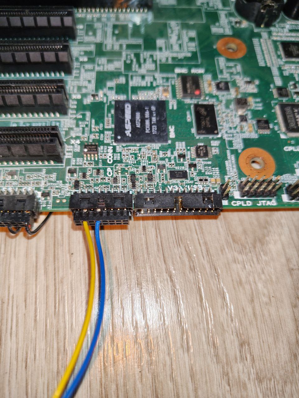

Для работы не в комплектом корпусе lenovo необходимы колхозные переходники(которые, как правило, поставляются вместе с платой)
perehod .jpg [ 142.6 КБ | Просмотров: 245211 ]
Схема переходников:
lenovo_led.jpg [ 36.67 КБ | Просмотров: 245204 ]
pwr sw - кнопка включения
reset sw - кнопка reset
pwr led - светодиод питания
hdd led - светодиод активности дисковой системы
D450X1.jpg [ 121.03 КБ | Просмотров: 245204 ]
Наличие этого переходника обязательно!
Иначе материнка не стартует

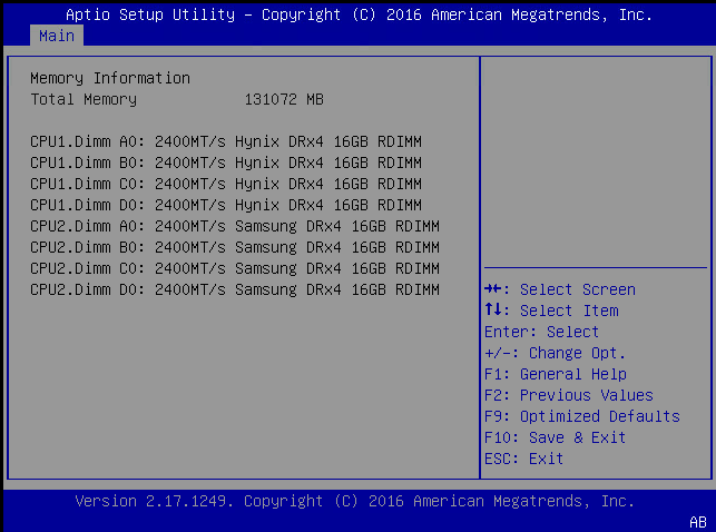

Регистрация: 18.04.2024
olegsplus писал(а):
В основном Самсунг и Ск-Хайникс
а как плата относится к памяти разных производителей?
Регистрация: 21.06.2024
ReadMeh писал(а):
Ставить на один процессор не пробовал.
Но на разных явных проблем нет

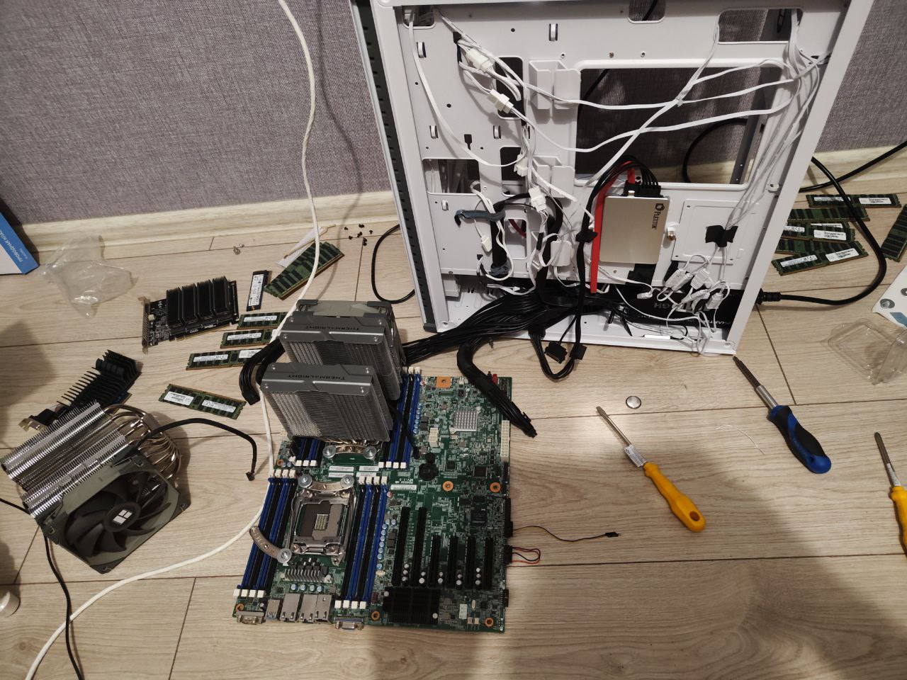

Регистрация: 10.04.2025
Что то никак не выходит запустится с e5 2696v4, и с 1 процем и 1 планкой запускался (в А 0 соответственно) и с двумя по одной, и без планок, и биосами жонглировал (был 0.5, потом 602, сейчас анимешка), вот сейчас бмс переставил, батарейку вытаскивал, и на 10 минут, и перемыкал контакты (батарейки), в бмц все еще 2680 и старые данные озу, инициализации нет, процы греются. Никак не могу заставить плату "распищаться" на отсутствие процессора/процессоров или озу, сразу происходит запуск кулеров, без прогрузки BMC (точнее все крутится вертится и одновременно BMC запускается). Подскажите куда рыть....
Регистрация: 26.09.2021
max_99, у нас, на матери, вышел косяк в том виде, что пока сетевой кабель не подключен - всё запускается и работает, а как подключишь, то именно, что ты и описал - старт материнки, и далее ничего или циклический перезапуск.
Выяснилось, что отключив фронт-панель - всё заработало штатно. Сейчас на морде работает только кнопка "вкл", а остальное убрано.
ХЗ из-за чего.
ХЗ из-за чего.
Вынимайте доску и запускайте её на столе.
Вынул, к сожалению пока без изменений. Есть у кого опыт запуска и работы c E5 2696v4 ? что то пока никак не выходит... с 2680 стартует в путь (как и работа без "приколов" на 2х процах 2680v4 и 512 озу). Может биос какой особый нужен? Или планки памяти по особому ставить? К примеру цикличный запуск видел пока только на 0.5 супермикро модифицированный биос, на предыдущей странице выложили замоденый по типу "анимешки" - там небыло цикла, просто плата стартовала и ничего не происходило. Бисфуркация там кстати тоже не завелась (прям как на анимешке). Первый запус у меня - просто запускается впустую, ничего не происходит, выключаю включаю - циклично начинает пытаться стартануть, безрезультатно, хоть на 1 хоть на 2х процах. Дополню что без "спец разъема" что перемыкает контакты для запуска этой материнки вне оем корпуса - ничего не меняется, циклично пытается стартануть....
Думаю без модификации биоса они и не стартанут, но подобного опыта к сожалению не имею....
