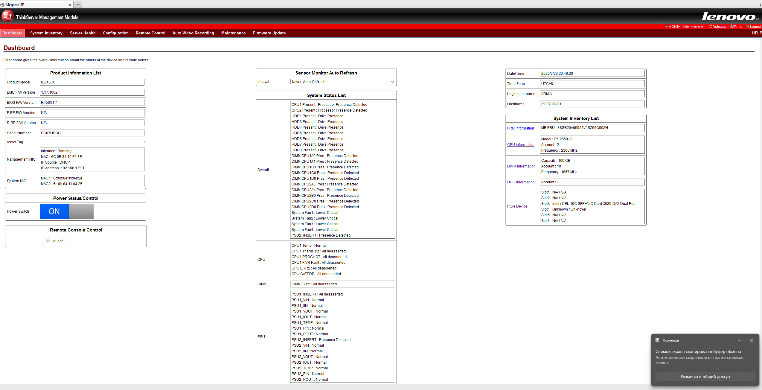

Регистрация: 26.06.2025
Всем доброго времени суток!
Купил плату RD450X в комплекте с двумя xeon 2680V3 и 4 оперативными плашками по 16ГБ, материнская плата стартует, на веб зайти могу, но вот ни консоль, ни напрямую подключенный монитор кроме черного экрана не дают.
Попробовал вытащить второй проц и оставив только 1 плашку оперативы, сбросить биос, обновить биос через веб (вроде прошился, но изменений 0), подключится от видеокарты, все попытки не привели к результам.
При этом в веб интерфейсе отображаются два других проца (E5-2650 v3) и устройства подключенные видимо ещё китайцами.
Подскажите, что ещё можно сделать?
Снимок экрана 2025-06-26 155443.png [ 213.99 КБ | Просмотров: 2076 ]
Регистрация: 17.08.2024
Для начала снять батарейку минут на 5 на выключенной системе, после поставить и попробовать ещё раз. Загрузка занимает 3-5 минут.
Если не поможет - поставить видеокарту с поддержкой EFI в слот номер 5 (второй слот x16 от процессора) и попытаться ещё раз.
Если с внешней картой появляется изображение - зайти в настройки и сообщить версию BIOS и версию BMC (в веб-морде они могут отображаться не верно, но если ей верить - версии доисторические). Сбросить на дефолтные оптимизированные настройки, сохранить с перезагрузкой и посмотреть, что изменилось (карту вынуть).
Если с внешней картой всё без изменений, можно попробовать сбросить BMC на начальные настройки. Второй слева переключатель (если смотреть от ближайшего края платы. Очень осторожно, чтобы не сломать ничего.
Если и это не поможет, стоит поступить стандартным способом: снять всё, кроме одного процессора и одной плашки памяти в слоте A0 первого процессора, и пробовать снова. Заодно осмотреть визуально (можно взять лупу) на предмет гнутых ножек процессорного сокета.

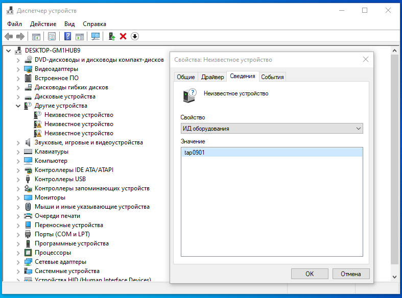

Регистрация: 26.09.2021
Докладываю.
Мать Леново RD450x.
Биос от Супермикро. ХЗ какой версии и чей (точно не мой и мною не правленный), но лого именно "Супермикро" было, а не самопал.
В виндах установились дрова на Матрас и получили картинку с него.
Т.е. ставим дискретку. Устанавливаем систему. Драйвера. И получаем видео с Матраса. Выключаем. Дискретку убираем. Работаем на Матрасе.
Можно одновременно и на двух видюхах работать.
Что с Жирафом сработало, что с Радиком. Но три железки остали бездровные пока...
Screenshot_2.png [ 57.38 КБ | Просмотров: 1304 ]
Screenshot_3.png [ 9.45 КБ | Просмотров: 1304 ]
Screenshot_4.png [ 11.56 КБ | Просмотров: 1304 ]
Screenshot_5.png [ 12.61 КБ | Просмотров: 1304 ]
Screenshot_6.png [ 12.9 КБ | Просмотров: 1304 ]
