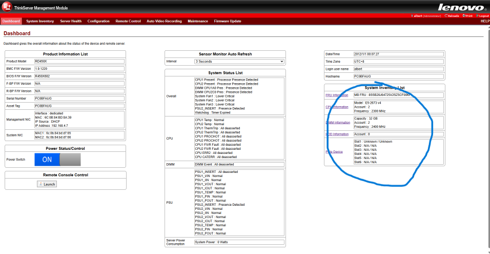

Народ, подскажбите, если кто сталкивался! Запустил плату с 1 процом и 1 оперативой в слоте А0 -> плата завелась. Выключил, подкинул второй проц, еще 1 планку в слот С0 второго проца -> плата стартует. Выключил, подкинул еще по 1 плашке в слоты С0 иА0. Т.Е. Получилось 2 проца и 4 планки память - всё, хана! стартует, но картинку не дает =( Вытащил все, кроме первого проца и памяти в слоте А0 - один хрен, не дает картину. В БМС дает зайти, но я там не силен...Хотя заметил, что теперь отображаются какие-то кривые данные на главной странице...Тут мне и подумалось, а можно как-то сбросить данные? Мне кажется это должно помочь =)
Комментарий к файлу: Сейчас стоит 4 планки памяти и заняты 2 слота pci-e! В бмс не меняются показания не зависимо от того, добавляешь или убераешь железки! Как сбрасывать показатели?

У меня схожая проблема, тоже не запускается второй проц, получилось разобраться?
Сразу поставил два процессора 2680 V4, в итоге у меня не выходило изображение на монитор через VGA, но в смог зайти через бмс, в итоге показывало один проц, в первом сокете, еще и 2680 v3

Регистрация: 15.08.2025
Всем привет, прошу заранее прощение если мой вопрос окажется тупой)
биос 2.17.1249
bmc 2.36.1315
IPMI работает, но есть момент, не работают удаленно мышка и клавиатура в Win 10, при том что в БИОС клавиатура работает, во время установки через загрузучную флешку тоже не работала не клава не мышка
Пробовал и java7 и java8. В диспетчере устройств HID устройства есть. Настройки при запуске тоже пробовал ковырять.
Подскажите пожалуйста, в чем может быть проблема?
