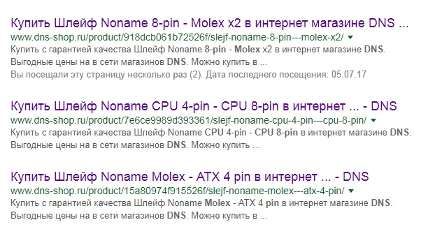

Mellow, есть переходники 2хmolex+>CPU

Olegdjus Да вот ищу, что то не найду...

Mellow спаяй сам да (зато будет надежнее любой китайщины) и провода еще потолще можешь напаять, а сам разъем можно из старого/нерабочего блока.
Кстати что ты за материнку присмотрел?
Могу пример из жизни привести: месяц назад друг купил 1080Ти у него в блоке только 1 8 пин и 1 6 пин, купил переходник китайский, через 3 дня приходит грустный и приносит переходник, он нафиг расплавился видимо 1 контакт был херовенько припаян начало греться, вобщем карту отправили на гарантию, ждем вердикт). Хотя я был в шоке от того что он не почувствовал запах пластмассы когда процесс только начался.

Mellow, да в магазинах достаточно данной китайщины, в том ж ДНС. Можно дешевле с али заказать, на любой вкус и цвет - раз два три. Самый практичный - 2molex to 8pin eps. Но тут Airotciv прав - лучше самому спаять из хорошего кабеля, способного и 200+вт потянуть в случае чего.
Сам сайт ДНС что-то приболел
Безымянный.jpg [ 97.44 КБ | Просмотров: 1872 ]

Airotciv,Olegdjus Спасибо за совет, но паять сам я вряд ли стану) Хотя ничего особо сложного нет... Материнку я Тайчи присмотрел, но пока обзоров на материнки не будет покупать все равно не буду... Там один 8пин коннектор.
Вот и думаю если всего один коннектор, то как туда 10 ядер втыкать если захочется, еще и разгонять. Короче они рассчитывали на сток состояние. Потому Тайчи отметается) Да и к тому моменту как все прояснится и Кофики выйдут без этого гемора)

Я ее уже купил, едет по морям и океанам) Тоже пока волнует этот вопрос, но у меня 8 котлов и гнать выше 4.7 я не планирую на постоянку, посмотрим. Если реально будет все плохо с пергревом, попробую продать тем кто хочет 6 ядерник и купить что-то посерьезнее.
Лично для меня если проблема будет только в проводах, я их перепаяю, а вот если будет греться сам коннектор, то это уже проблема. С другой стороны molex выпускает усиленные коннекторы, погоняю мать пару месяцев если все будет ок вплане гарантии, перепаяю на усиленный.
