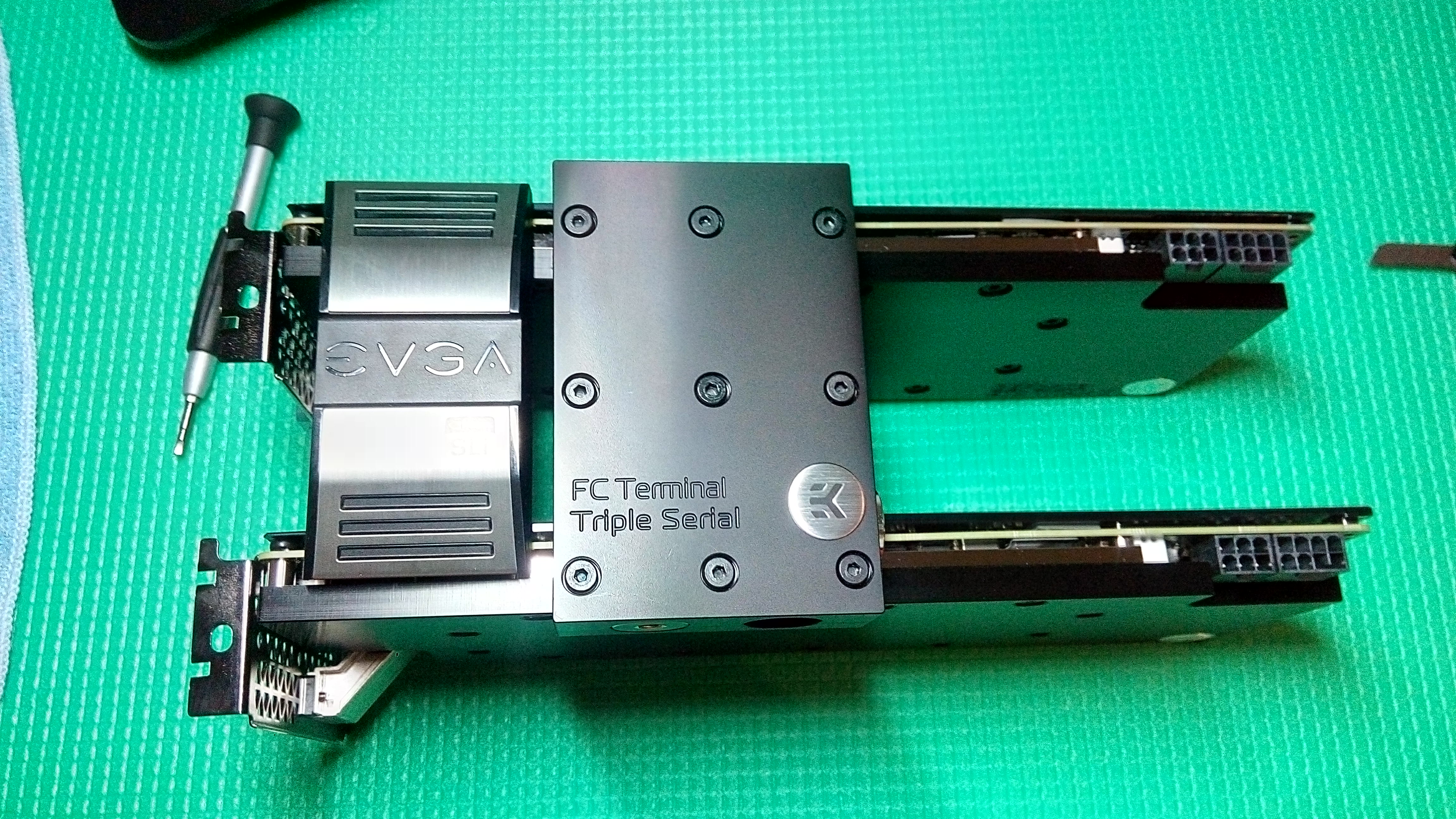

Было 2TX на водоблоках EK, между ними Triple Serial
IMG_20150607_182952.jpg [ 2.57 МБ | Просмотров: 1423 ]
Сейчас 2 1080Ti на водоблоках EK, а вот Терминал хочу поставить вот этот
https://www.ekwb.com/shop/ek-fc-termina ... ial-3-slot
Причина банальна, т.к. первый терминал внизу имел Blank вставку - она мешает вставить звучку между видяхами. Вот собственно говоря хочу узнать, новый терминал вкатит, при условии, что посадочные места карт те же - 1,3 слот. Спасибо!
Короче нет тут грамотеев активных :crazy: :crazy: :crazy:
Мне Ек посоветовала поставить вместо ПОСЛЕДОВАТЕЛЬНОГО терминала где стоит Blank (мешает установки звучки), ПАРАЛЛЕЛЬНЫЙ - там его нет (обычная заглушка в виде пластины). Дэк вот вопрос, что лучше последовательное соединение двух ВК или параллельное???? Спбо!
Вы бы еще в Песочнице спросили... Я бы такое спросил в темах по ватерам для ВК.
Ну только не ВК, а их ватеров. При последовательном будет гарантированно одинаковый расход во всем контуре, но при этом возрастает суммарное ГДС и расход несколько падает. При параллельном подключении двух одинаковых ватеров расход вдвое ниже, чем во всем контуре, но ГДС снижается меньше и суммарный расход выше, чем при последовательном. На мощной помпе я бы оставил последовательно, т. к. она всё-равно сможет обеспечить достаточно высокий расход, а параллельно ставят только на очень слабой помпе, работающей на очень резистивный контур, чтоб снизить влияние от уменьшения расхода на другие компоненты.
