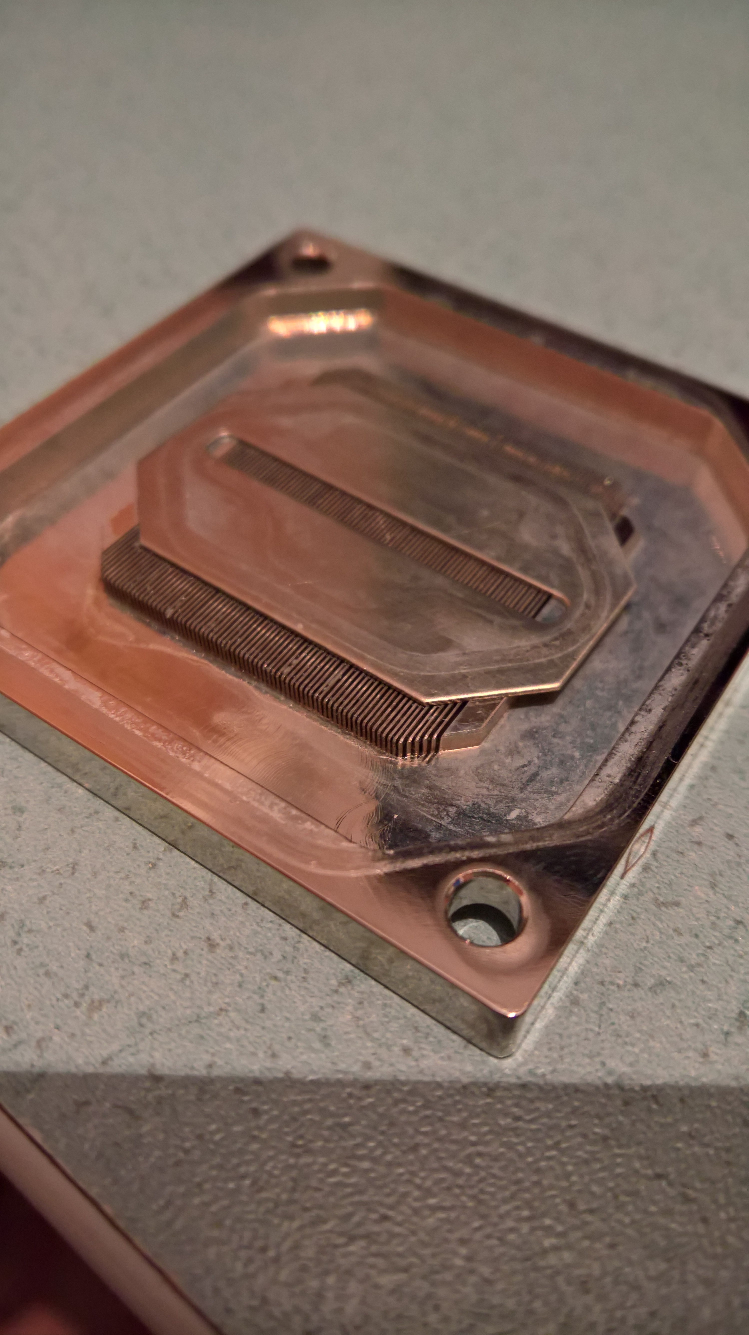

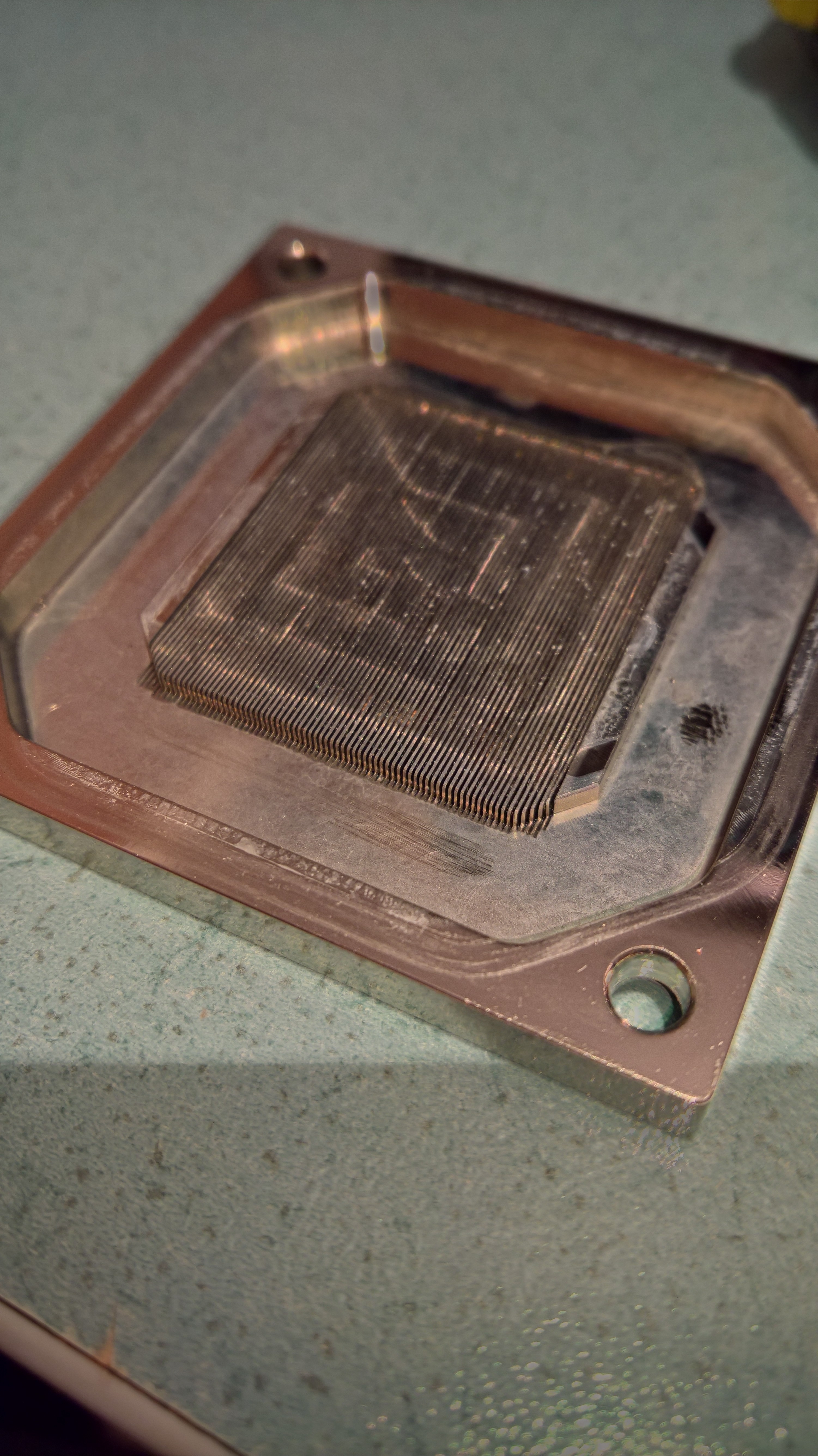

а есть фото ватера разобранного? ну чтоб оценить китайские 0.2мм
не жарь линксом и все будет норм. для китайцев это обычное дело.
Есть, смотри. На фото он грязный после промывки водопроводной водой от говно-термалтэйка. Позже всё почистил и промыл дистилировкой.
Фото
WP_20170926_19_54_34_Rich.jpg [ 7.05 МБ | Просмотров: 1659 ]
WP_20170926_19_57_46_Rich.jpg [ 5.95 МБ | Просмотров: 1659 ]
Не ну как...это показатель эффективности системы! А она на уровне, пусть и одной из лучших, но воздушной системы охлаждения! Зачем иначе весь этот гемор?
