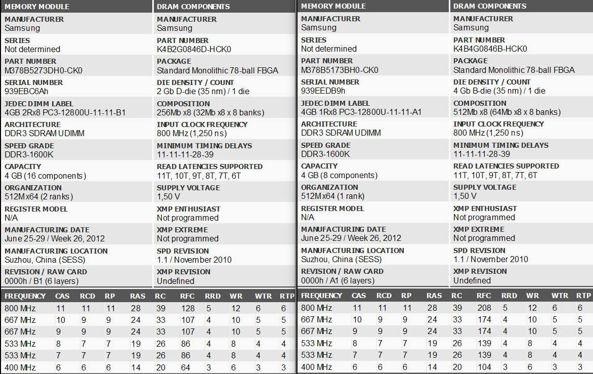

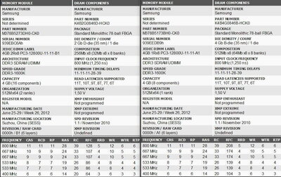

Для начала бы понять что там за чипы, гудрам сама память не производит. В Thaiphoon Burner можно посмотреть, вот как на моих B и D-die сунгах.
И на КП поднять напряжение процентов на 20.
may_Samsung.jpg [ 193.81 КБ | Просмотров: 3375 ]

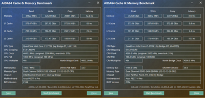

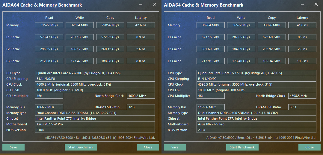

Понятно что от теста к тесту результаты плавают. Ну а WinRAR при 2400 жмет 13400 ~, а 2133 может ~ 13200 выжать. Разница ну такая...
cachemem.png [ 308.48 КБ | Просмотров: 2869 ]

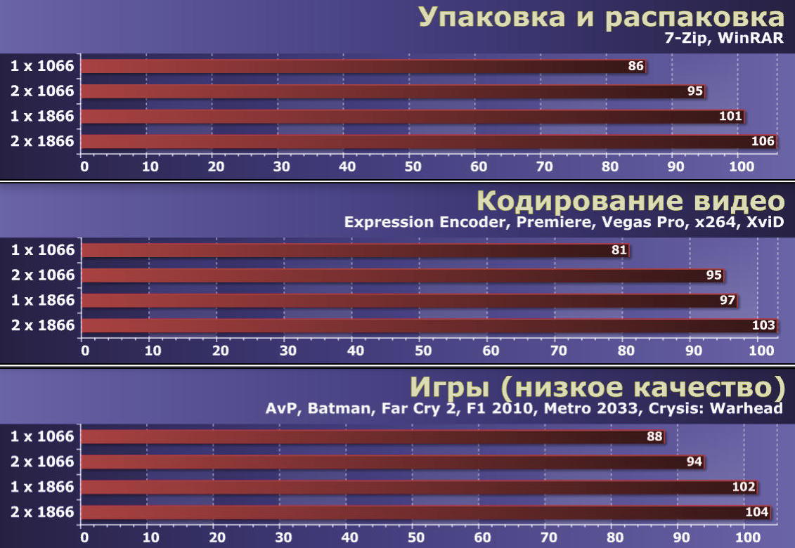

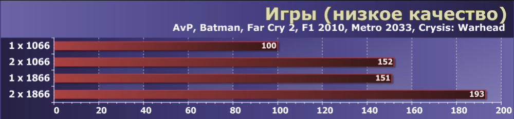

Видимо произошло уже насыщение контроллера\ядер, Иви не самый производительный проц под ДДР3. Да и сама разница в частотах невелика. Для 3770К разница в производительности между 1066 >1866 составляет порядка 10% в наиболее зависимых от ПСП задачах.
3770К ПСП.jpg [ 116.29 КБ | Просмотров: 2779 ]
Добавлено спустя 3 минуты 41 секунду:
А больше всего ПСП влияет на интеграшки, HD4000-3770К до 50%. Или даже сотки, если сравнить с одноканалом :-)
