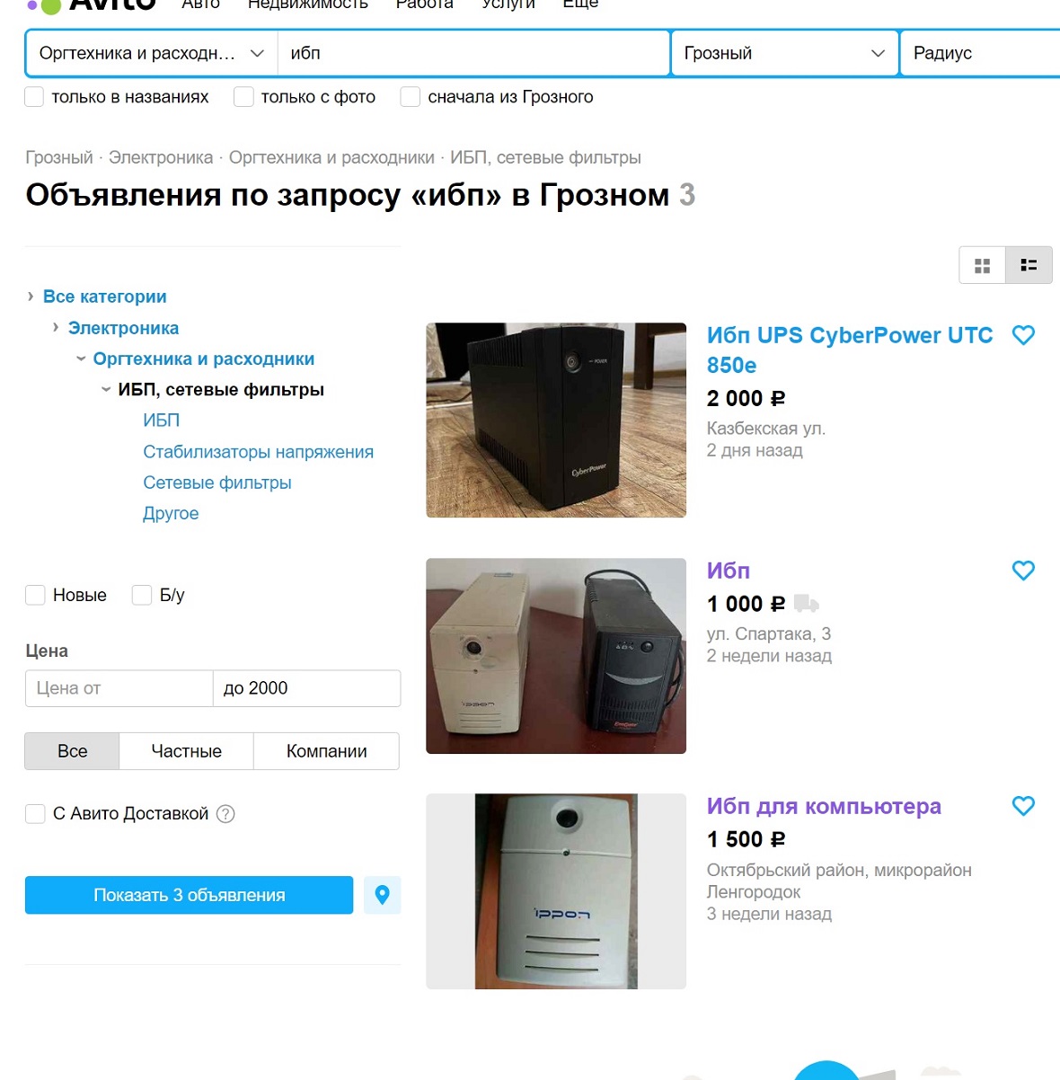

мне так не показалось.. да уж, не густо у вас с ИБП в такую цену..
2021-08-16_133025.jpg [ 224.45 КБ | Просмотров: 842 ]
и за CyberPower UTC 850e просят 2000руб.. может сторгуетесь? все равно лучше вариантов пока нет.. попросите время на проверку, подключите ПК, запустите самую требовательную игру что у вас есть, и выдернете из розетки. вдруг не вырубиться(?), будет вообще замечательно.

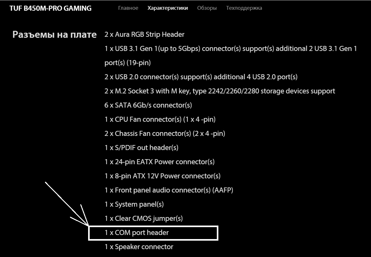

COM-COM не ко всякому ПК подключишь, даже если есть внутренний порт COM на материнке
Моя мп без такого порта.
2021-08-17_191433.jpg [ 135.19 КБ | Просмотров: 707 ]

Яков, не вижу:
Если только на самой плате, для того что бы выводить на отдельную панельку, но оно мне не зачем...
я и сказал что вам это не особо и нужно. а скрин по COM порт что на вашей материнке тоже есть. не на задней панели, а внутренний. на моей так же, и планка есть, и кабель COM-COM "родной APC-ский", пока нет необходимости подключать, как буду менять батареи в SUA 1000i так займусь.
