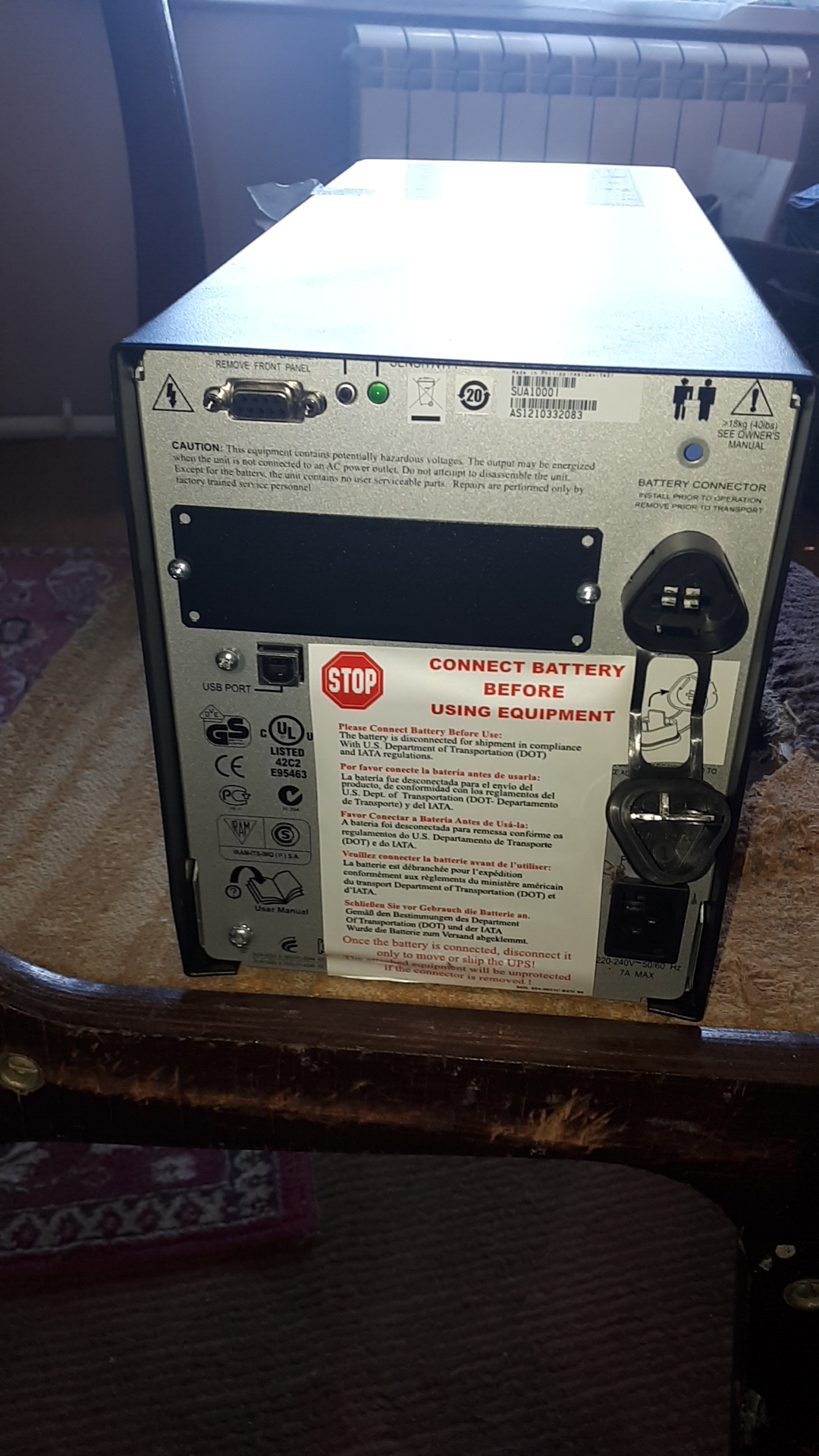

10 часов зарядки.
Подключил только системник, так как что бы подключить мон надо делать самодельное соединение (не поверите, но у меня нет в квартире лампы накаливания, что то очень мощное (миксер/духовка/утюг/чайник) или слабенькое (зу телефонов/ночник)), поэтому пришлось сразу экспериментировать на пк.
После минуты работы в режиме автономки ибп начинает пищать - я думаю это нормально для такого девейса при такой нагрузке.
Далее включил ибп в розетку и пол часа погонял в танки - ибп молчит, хотя, был уверен, что он начнет пищать.
Далее проверил на кратковременное отключения во время игры в танки - держит спокойно.
Терзают меня смутные сомнения, что его можно будет и на постоянку использовать (до глобального апгреда, которого возможно и не будет скоро), но возможно я и ошибаюсь.
Я более чем доволен.
батарея сильно "уставшая"..
это ж хорошо! батарею смените и будет еще лучше! ;)
возможно. подключите на постоянку, может не будет вырубаться от перегрузки(?)
