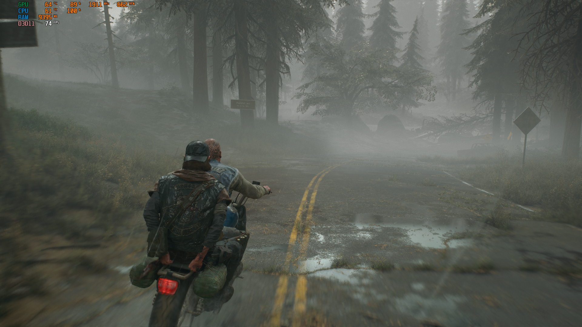

kpnemo писал(а):
редко чтобы и CPU и GPU нагрузка одновременно была, обычно или CPU или GPU)
даже так.. в игры не гамаете? у меня даже DoS 2 на максималках грузит проц на 100%, и видюху больше 70%. а DaysGone и на средневысоких по максимуму может грузануть.
2021-08-17_173118.jpg [ 1.91 МБ | Просмотров: 600 ]
и это в FHD, в QHD или 4К сразу и CPU и GPU 100%.
