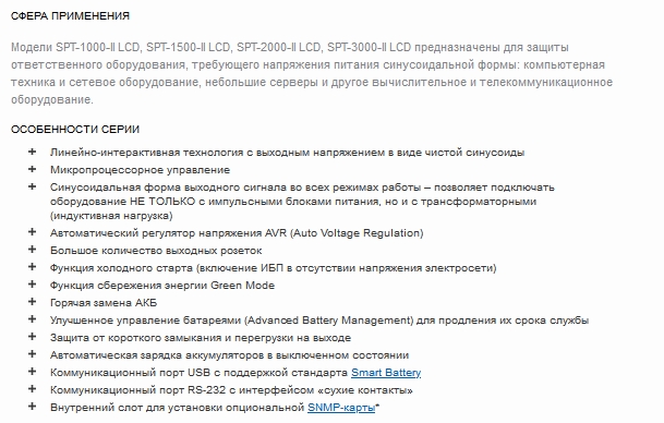

Регистрация: 24.06.2021
Яков писал(а):
я что то не нашел подробностей по Green power.
UPS.jpg [ 164.64 КБ | Просмотров: 558 ]
в разделе "особенности"
Хм.... посмотрел в "Особенности" без LCD, тоже заявлена и Green Mode
Выходит видимо без разницы что брать :)
Статус: В сети
Регистрация: 08.02.2012
Откуда: Алтай, Бийск
Фото: 15
так это для с LCD вроде описание, или они одинаковые для обоих ИБП?
если не пользовать функцией "СОН" на ПК то не фатально. я не пользуюсь, только HDD гробить, при "просыпании" такой грохот головок, жалко винт становиться.. монитор отключил и все, если на долго ушел то совсем выключаю ПК.
P.S. если разницы нет по цене, берите с LCD, все таки новее модель (хотя не значит что лучше..). но может какие то технические и схематические просчеты в предыдущей модели учтены(?) я Powercom-ми, досконально +/- по моделям никогда не интересовался..
чем умнее ИИ, тем глупее человек

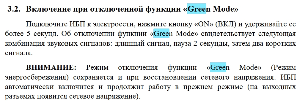

Регистрация: 04.04.2017
Так, а в чем проблема? Зелёнка у поверкомов отключается элементарно
Спасибо, прочитал
ups2.jpg [ 267.99 КБ | Просмотров: 532 ]
И что ещё интересно, в обычном режиме (батареи заряжены) сам по себе SMART KING PRO+ SPT-1000-II LCD потребляет что-то?
kpnemo потребляет мелочь, так как он интерактивный
