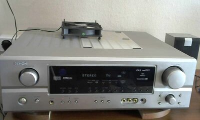

туда вентиляторы с фильтрами заколхозить, как с бп с нижним расположением.
да стенка не важно, важнее чтобы воздух проходил через перфорацию корпуса ИБП. вентилятор любой малошумный на 140мм. можно на постоянку, от БП зарядного к Nokia 3310, 5.7V 800mA. достаточно для вентилятора, лишь бы стартовал, у меня TY-140 стартует от этого зарядник. а так работает с ZA1225ASL для охлаждения ресивера или внешнего HDD.
bandicam 2020-02-13 14-32-22-510.jpg [ 167.49 КБ | Просмотров: 1010 ]
bandicam 2020-07-25 12-21-23-965.jpg [ 152.13 КБ | Просмотров: 1010 ]
