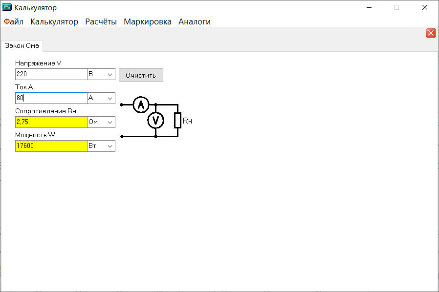

К сказанному выше добавлю, что БП из подписи имеет пусковой ток более 80 ампер, т.е в момент пуска он мгновенно потребляет около 18кВт мощности. Интерактивные ИБП без хорошего запаса по мощности могут уходить в защиту при холодном старте или переключении на батарею
Регистрация: 09.12.2019
нехило.. и правда почти 18кВт..
2021-11-06_100958.jpg [ 78.41 КБ | Просмотров: 836 ]
значит ли это что ИБП на 1200VA может не хватить?
Нет. Там же доли секунд импульс. Все зависит от того, как настроены защиты в ИБП. Но надо это иметь ввиду, обговорить в магазине вариант манибэка и не пытаться сэкономить на ИБП всеми правдами и неправдами
