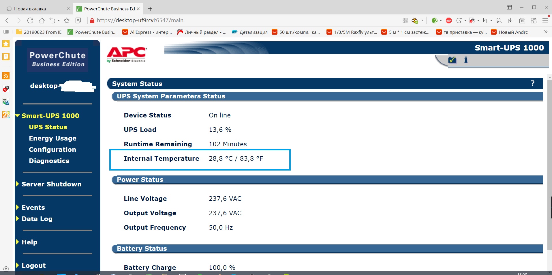

Шпулькин писал(а):
он, зараза, сейчас греется так чуть ли не у всех
да неужели? или ключевое слово СЕЙЧАС? то есть многие современные ИБП можно вместо обогревателя пользовать? у моего SUA1000Iкорпус сзади, над трансформатором чуть теплый, то есть чуть теплее комнатной температуры, термометра электронного нет. но чтобы прям рука не терпит такого не бы ни разу, и софт показывает не выше 30*С
2021-11-20_152058.jpg [ 293.39 КБ | Просмотров: 866 ]
в комнате сейчас 24*С , и в батарейном режиме после 20мин. работы тоже никаких перегревов. у нас часто электричество вырубают на 20-30 мин. я не отключаю ПК, просто настроено завершение работы при разряде батарей до 30%.
2021-11-20_151810.jpg [ 401.18 КБ | Просмотров: 866 ]

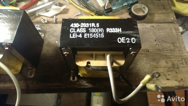

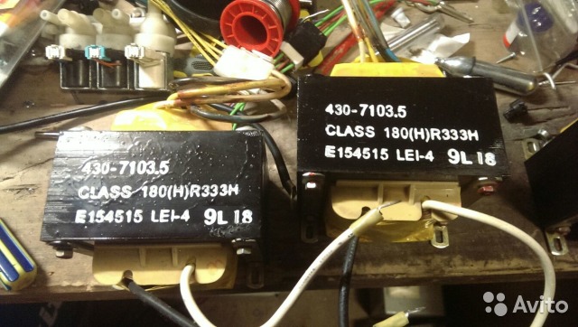

с китайским пр-вом подчеркнуть. у меня в "запчастях" разобраны SUA2200I трансформаторы 430.7103.5
1822604101.jpg [ 80.4 КБ | Просмотров: 822 ]
они весом каждый по 3кг. и SUA 1000i (попытаюсь собрать и реанимировать) трансформатор 430.2031R5
1822603797.jpg [ 64.49 КБ | Просмотров: 822 ]
весом 2.5кг. обмотки медные!
