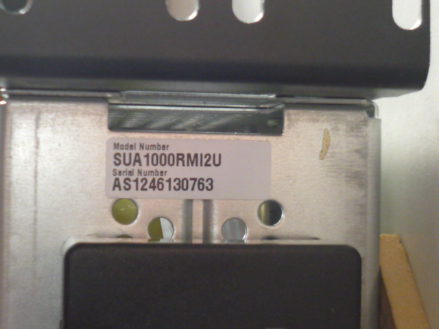

у меня есть SUA1000RMI2U, ноябрь 2012г.в. пользовался для насоса системы отопления. уже писал об этом неоднократно. нормальный ИБП, "в натуре танк!" корпус из листа 1мм. единственное что бы я "переделал" это корпус чтобы вошли аккумы 2х17А*ч или 2х20А*ч, вместо 4х7.2/4х9А*ч.
и ставить вертикально на ножки как SURT. и аккумы вертикально, хоть и AGM, это обычные кислотные, все равно лучше в вертикальном положении, в горизонтальном только GEL (гелевые) нормально работают.
посмотрел фотки при включении ИБП там написано Warning state connect baterry, я в этом ни оч соображаю.

по надписи на табло как уже сказал Шпулькин - батареи в ауте.. или разряжены в "0", или уже уставшие сильно. потому я и рекомендовал вытащить кассету с батареями и посмотреть не раздуты ли, или не треснули и нет окислов от электролита на корпусе? и еще если батареи раздуло, кассету в RMI2U не всегда можно вытащить, я свой разбирал почти полностью.. и монтажкой выковыривал аккумы.
#77#77
если просто разряжены это одно, зарядить и еще какое то время может послужат, а если уставшие то сразу на замену, 4х7.2А*ч или 4х9А*ч сами понимаете стоимость, 7-8 ты₽. то есть ИБП вам обойдется не в 10, а в 18 ты₽. если батареи с завода, а ИБП уже лет 5-6ть, то 100% батареи на замену (!), серийный номер на ИБП можно увидеть? на SUA RM2U под пластиковой "мордой"
P1020727.JPG [ 76.55 КБ | Просмотров: 908 ]
первые две цифры это год выпуска, вторые две это неделя. в моем случае 2012г, неделя 46, то есть ноябрь месяц.

Яков серийник SAS1432144161, думаю нет смысла его покупать

Петр_ писал(а):
серийник SAS1432
август 2014г. если батареи еще с завода установленные, то 100% под замену.. есть или нет смысл решать вам, ИБП неплохой, очень неплохой. никакие Пауэркомы, тем более "бытовые" не сравнить. но 4е аккума 7.2 или 9А*ч от 1600 до 2800₽ за 1 шт. для дома не целесообразно с 4мя аккумами.. я поэтому и писал раннее, что "серверный" RMI2U если брать, то модернизировать корпус под 2х17 или 2х20А*ч, хотя 4х1600 (самые дешевые) = 6400₽. столько же стоят 2х12А*ч.
