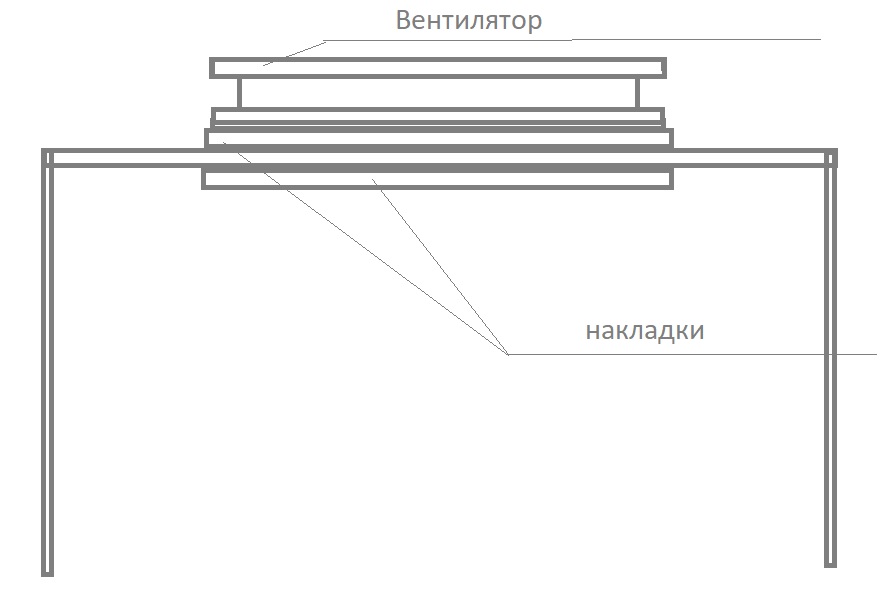

d3ma писал(а):
Таких нагрузок не было
по этому и не замечали шум вентилятора, он просто или реже срабатывал, или вовсе не включался.
Цитата:
как это сделать в хрупком (как мне кажется пластике, наверно дремель взять).
можно взять "отработавший свое" вентилятор, распилить корпус повдоль вентилятора, будут как бы накладки усиливающие крышку, или взять парочки фильтров для вентилятора, из них сделать накладки. как то так
вентилятер.jpg [ 37.4 КБ | Просмотров: 766 ]
а окно вырезать конечно лучше дремелем если есть.

d3ma конечно колхоз, и я бы поверх вентилятора поставил противопылевой фильтр, все таки будет сверху, и пыли через "крыльчатку" пока вентилятор отключен будет оседать не мало..

Шпулькин писал(а):
если вверху корпуса стоит плата на всю площадь
как в SUA 1000i например? согласен, не подумал... нужно смотреть конструкцию. тогда может с боку прилепить вентилятор? правда еще колхознее..
Регистрация: 04.04.2017
Яков Сбоку. Если аккуратно вырезать дырку, ничего колхозного. Вертушку можно вырезать на той бочине, что не на глазах. Либо наоборот на глазах и всунуть туда с ргб светоперделками - будет модно-молодежно :)
