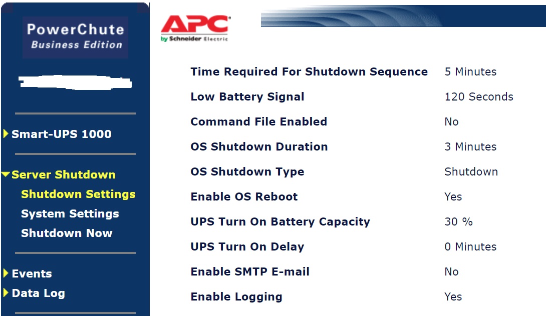

Что конкретно мне как простому пользователю пк дает подключение ибп к пк через юсб порт, кроме отображения зарядки акб/потребляемой мощности?
Можно ли через это соединение настроить выключение пк при отключении света, что бы оно происходило нормально, то есть выгрузив все запущенные мной задачи типа той же игры или браузера и только после этого включение пк?
можно если ИБП поддерживает функцию.
APC Smart SUA/SMT
2022-05-19_181531.jpg [ 142.31 КБ | Просмотров: 561 ]
Цитата:
Время, необходимое для последовательности отключения 5 минут
Сигнал низкого заряда батареи - 120 секунд
Командный файл включен - Нет
Продолжительность выключения ОС - 3 минуты
Тип выключения ОС - Выключение
Включить перезагрузку ОС - Да
ИБП включается Емкость батареи - 30 %
Задержка включения ИБП - 0 минут
Включить электронную почту SMTP - Нет
Включить ведение журнала - Да
у некоторых APC Back есть поддержка завершения работы ОС. BE525-RS точно есть. скрина с PowerChute Personal Edition не сохранилось..

Яков, у меня так: Ippon Smart Protect Pro 500
Как я понимаю, смысла как такового нет в этом соединения в моем случае...

Leon75 почему? Ippon Smart Protect Pro 500 наверняка поддерживается завершение работы ОС при низком заряде батареи! только есть или нет поддержка Win 10? какие трудности "шнурок" USB-USB B (для принтера) прицепить и проверить. ;)
