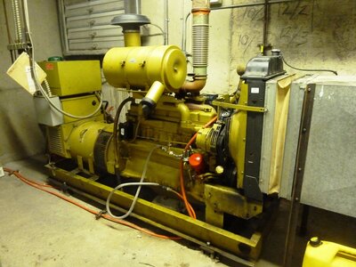

Яков писал(а):
опыт пользования автономными система электроснабжения, на освещение, на отопление и т.д.?
А почему бы и нет? Автоматически подключаемая батарея? Но мне бы интересно узнать, есть ли чисто электрический автоматически включаемый бэкап?
- И похоже вот только сейчас догадался, и сам себе могу дать ответ, - на электрических фермах с солнечными панелями и ветряками, - там должны быть мощные аккумуляторные батареи плавно подключаемые в период безветрия и отсутствия солнечного света.
А так, обычная ту что прям сейчас могу видеть, - типичная автоматически включаемая система аварийного электропитания в жилой 10-этажке:
дизель-генератор
JohnDeere-6359TF_0895.JPG [ 553.63 КБ | Просмотров: 654 ]
Панели автоматического управления
P1120400.JPG [ 4.41 МБ | Просмотров: 654 ]
По подобному принципу дизель- или газовые- генераторы применяют для бэкапа электропитания больших серверных комнат /залов.
i7-3770K, Noctua NH-U9S, G1.Sniper M3/Z77, G.Skill_4x8GB_F3-2400, Sapphire_RX460, Corsair_RM750-Gold, SilverStone-LC16MBM_HTPC, A/V Sony_STR-DH790 7.2
