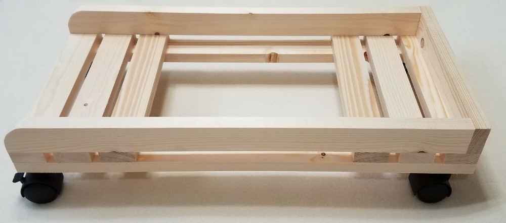

Цитата:
поставил его на деревянные бруски 50х50
правильно, чтобы снизу лучше вентилировался. а еще лучше сделать "тележку".
ScreenShot00148.jpg [ 80.63 КБ | Просмотров: 734 ]
потому что перетащить ИБП при необходимости, "чага на горбу вырастет", у меня тележка просто ДСП не вентилируется, надо бы скрутить из реечек как на фото. по БП для вентилятора, нужен на 7V, на 9V может шумно работать.. и от 7V стартуют многие вентиляторы, не нужно вручную запускать..
по отсутствию запахов наверное вам повезло, в отзывах читаешь, некоторые пугают будто неделю вонь как на "заводе пластмассовых изделий".
чем умнее ИИ, тем глупее человек

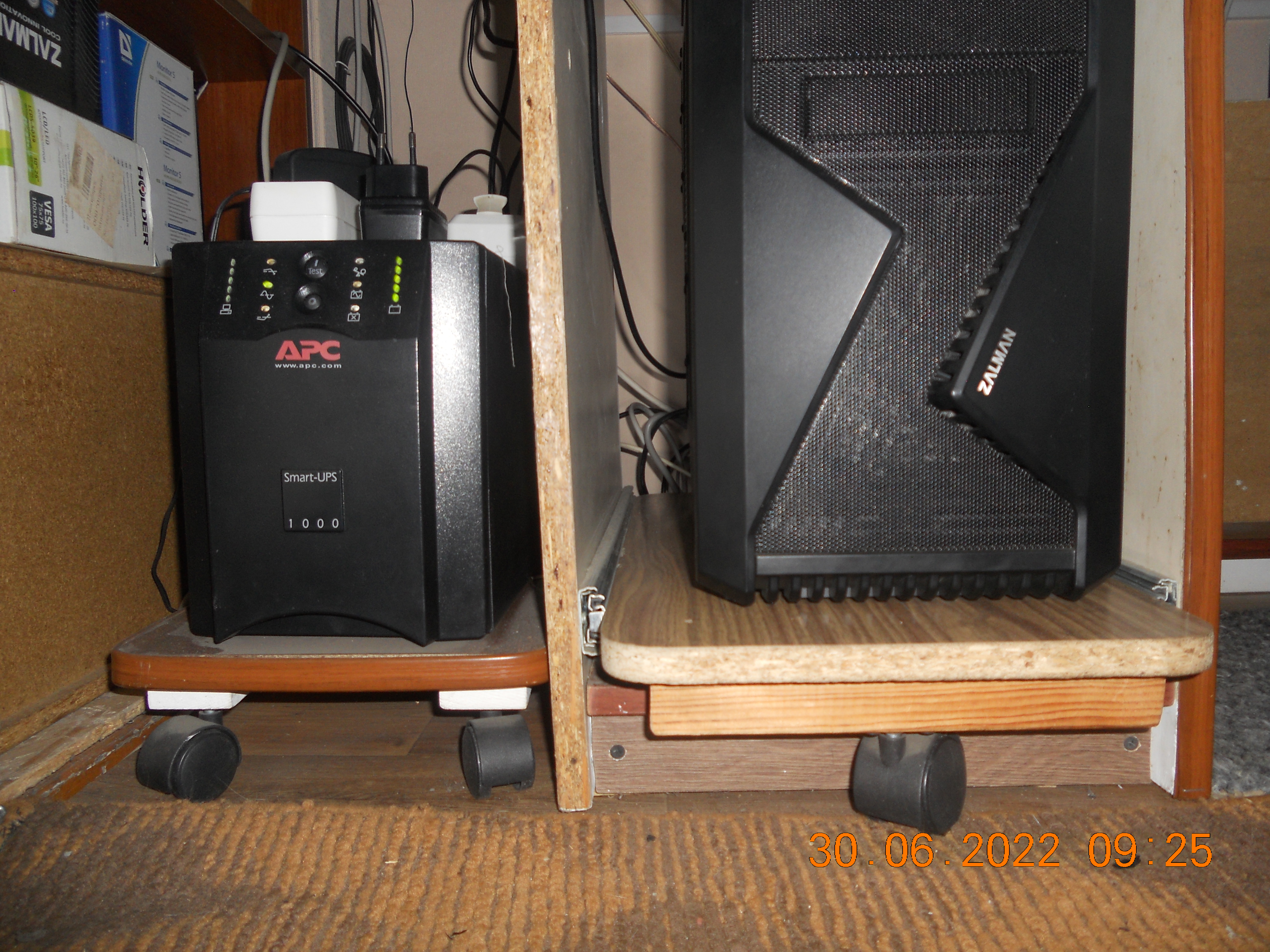

Kozma писал(а):
проще колеса прямо к нему приделать.
может и проще, я решил что мне тележка на 4-х "поворотных" колесиках будет удобнее, маневреннее. :D
DSCN3991.JPG [ 2.69 МБ | Просмотров: 562 ]
Kozma на фото SUA1000I/SUA1500I?
Регистрация: 06.06.2013
Откуда: Ukraine
Фото: 3
Да. 1500-й.
Gigabyte GA-X79-UD3 | Xeon E5-1650@4.0GHz | Gainward GTX 1080Ti Phoenix SLI | 4xKingston HyperX KHX1866C10D3/4G@1866 MHz | Samsung SSD 850 EVO 250GB
Регистрация: 08.02.2012
Откуда: Алтай, Бийск
Фото: 15
Kozma писал(а):
1500-й.
"старичок", еще работает! мой SUA1000I с 2004г. нынче надо бы батареи сменить, а то я "обнаглел", работают с апреля 2015г. на удивление еще пока держат под нагрузкой, в играх не вырубается при перебоях в электросети. я думал до лета не додюжат, ан-нет, пока работают. просто по весне не хотел менять, потому что после зимы на российских складах могут попасть новые но уже полуживые.. по осени покупать AGM думаю "безопаснее".
