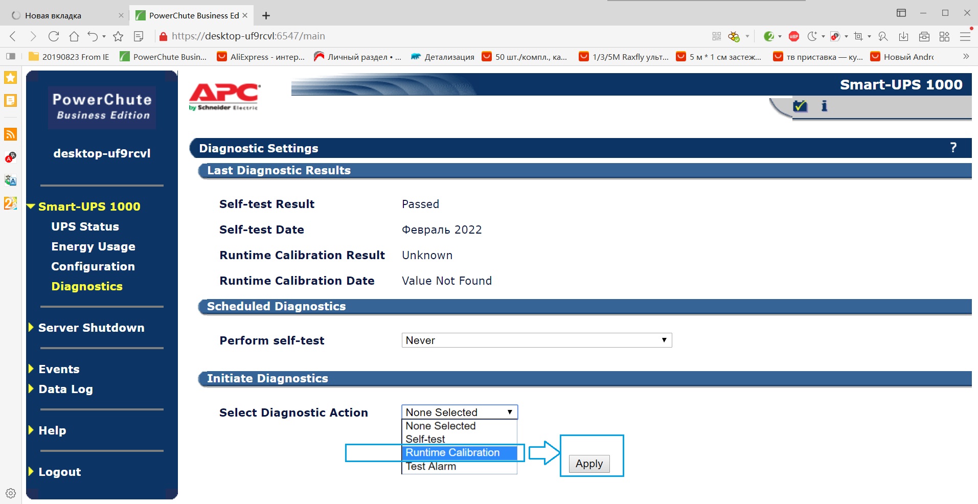

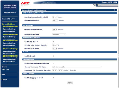

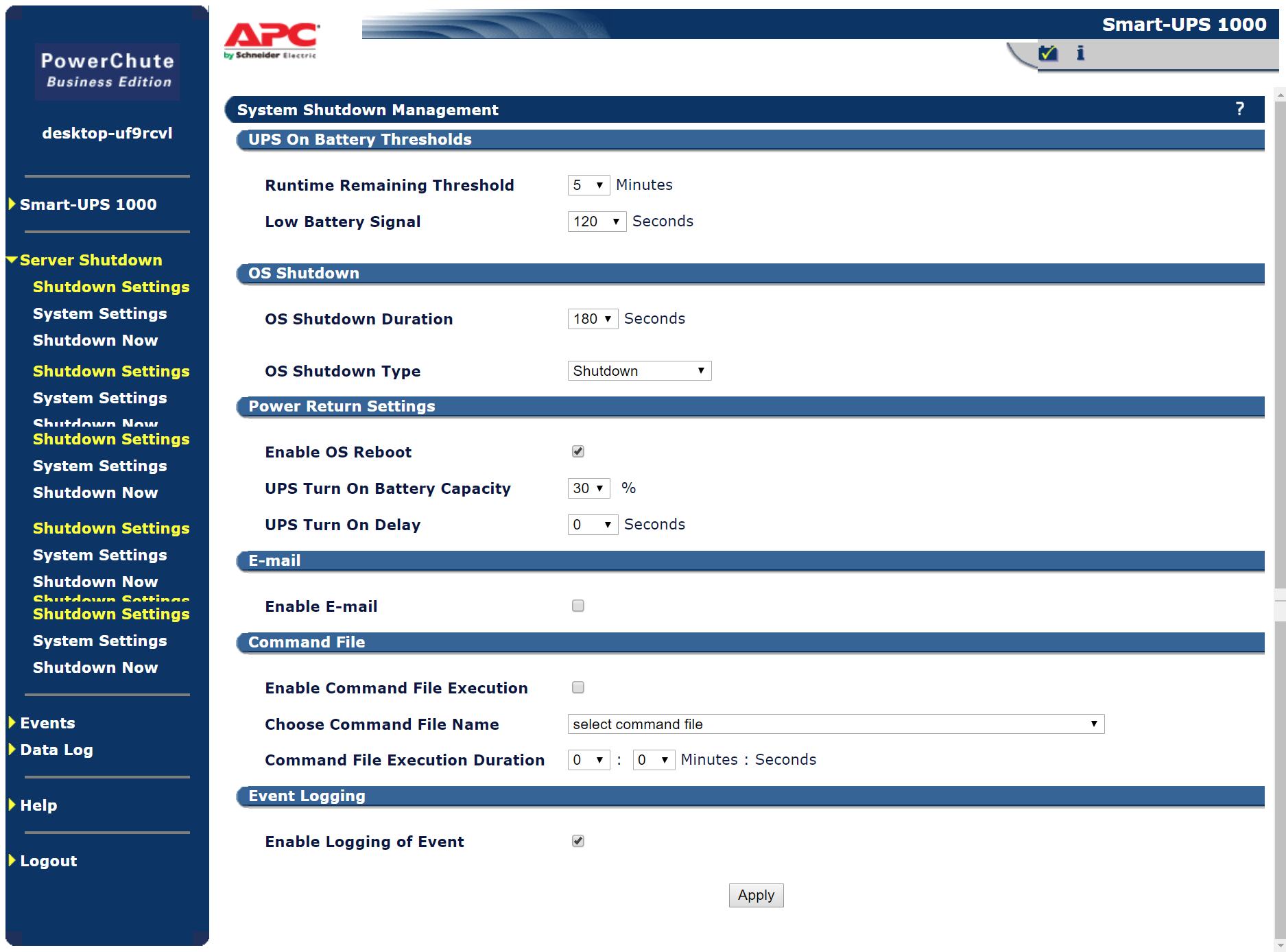

смотря что требуется от управления? если просто для домашнего ПК, достаточно будет USB-USB В(для принтера шнурок), а вот по СОМ нужен оригинальный APC-вский кабель 940-0024С, можно спаять самому.
управление в ПО APC PowerChute Business Edition, или "сетап" версия, или веб-версия. я пользуюсь по USB, веб-версией. большинство параметров доступны. по COM-порт для калибровки, сброса регистров, хотя если есть возможность то почему нет? для софтин UpsDiag, HyperTerminal или APCFIX, у меня есть и оригинальный кабель, и планка COM для подключения к внутреннему порту материнки, просто пока лень прицеплять. и не вижу в том особой необходимости, хватает и веб-версии PCBE.
вообще сильно поторопились Вы и с покупкой ИБП, и с выбором аккумов. , но теперь что есть - то есть., пробуйте "запустить в эксплуатацию"
перед подключение батарей нажмите и удерживайте кнопку "Пуск", если есть остаточное в кондерах будет характерный щелчок. если нет- то нет. потом подключайте аккумы. заряжайте, калибруйте. про ПО для калибровки пока забудьте. вообще лучше не подключать к ПК. включите ИБП в сеть, не подключайте никакой нагрузки, просто воткните вилку в розетку, заряд идет и на не включенном. можете включить ИБП для контроля заряда, дождитесь, пока аккумуляторы полностью зарядятся - линейка светодиодов на морде UPS-а (правая) должна показать полный заряд, зарядится примерно через 5-6 часов.., Пока аккумулятор заряжается, ищите нагрузку 400-500Вт. (Чтобы фокус удался, UPS должен быть нагружен больше, чем на 30-40%.), после как полностью зарядится подключаете нагрузку, выдергиваем вилку из розетки и ждем пока ИБП полностью разрядит аккумы, потом снова заряжаем и пользуемся. если будет отрубаться при отключении сети, то уже нужна калибровка через ПО по COM-порт.. суть калибровки - сброс одного из регистров в UPS-е, затем разряд батареи под нагрузкой не менее 30% и подсчет времени, за которое аккумулятор сядет до напряжения, соответствующего 20% остатка заряда, затем запись этого нового значения.
если не выполнить калибровку - UPS будет "думать", что батарея установлена дохлая, т.к. он периодически выполнял самотестирование и "помнит", что его батарея не держит нагрузку.
Добавлено спустя 4 минуты 11 секунд:
2022-08-13_113003.jpg [ 646.42 КБ | Просмотров: 890 ]

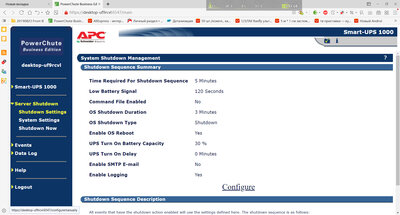

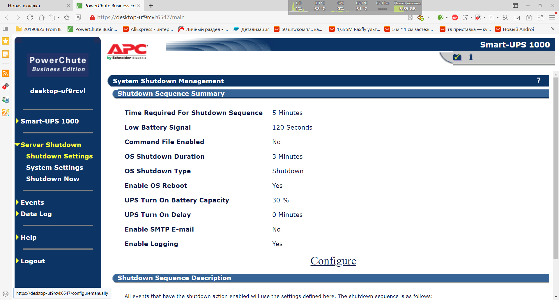

Полностью подтвердили мои предположения, которые я нагуглил в последние дни (usb a-b + PowerChute Business WEB AGENT). В принципе не люблю никаких кастомных приложений, не вижу никакого смысла и здесь. И не придется покупать ни сом переходник в материнку, ни кабель. Думаю, что справлюсь без хирургического обновления регистра.
По алгоритму начального запуска, подготовки и калибровки акб все понял, вы точно и кратко изложили понятным языком суть действий, которые тот же Schneider Electric растягивает на много букв, что можно запутаться! Единственное, хотелось бы понять, действительно ли для калибровки акб критично важно подать нагрузку полее 30%, а если да, то почему!? Этот вопрос у меня потому, что я бы хотел сначала провести КТЦ самой акб средствами ИБП - то есть разрядить и с минимальной эффективной нагрузкой, которая для одной акб delta 1217 составляет 0.85а (электрик из меня не очень, но если я правильно понимаю, то максимальная емкость акб будет использована как раз при токе разряда 0.85а). Планировал совместить КТЦ с ручной калибровкой, но если ИБП калибрует только при нагрузке более 30%, то сделаю это после КТЦ. Вы случайно не подскажите, чем мне можно создать нагрузку с током разряда 0.85а?)

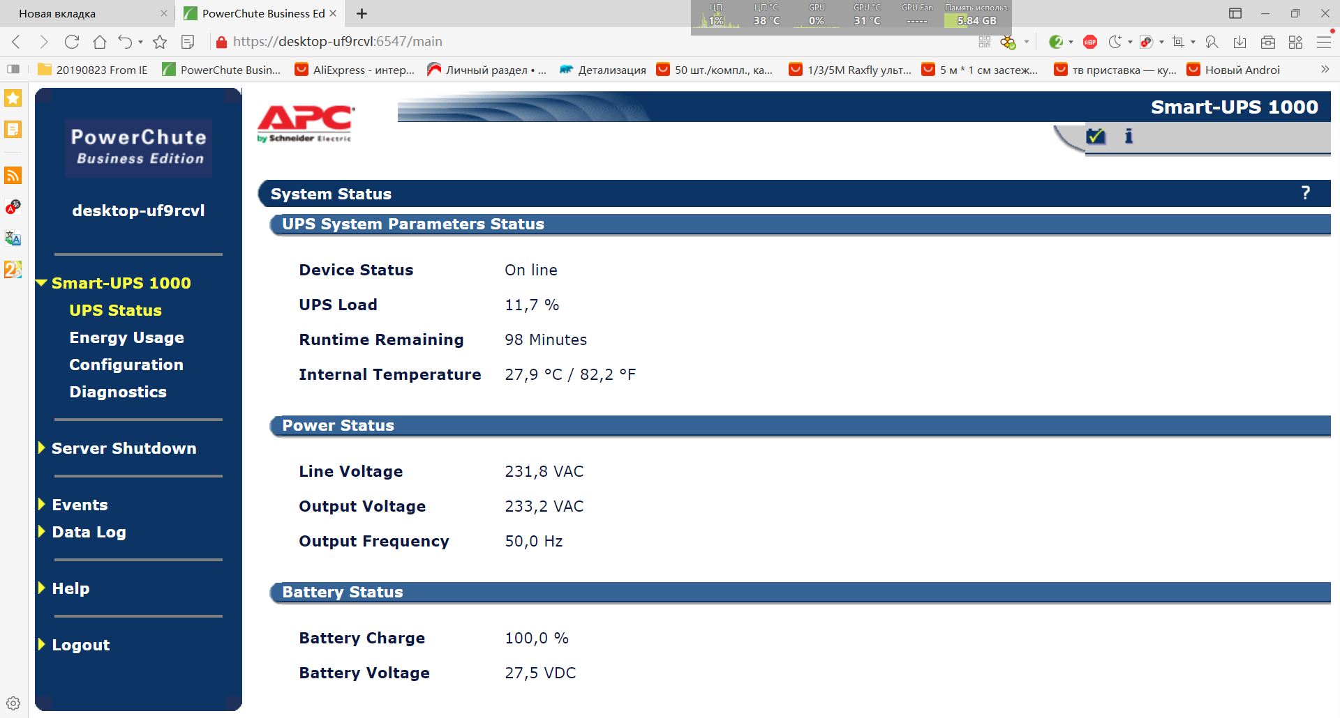

и упорядочили правильный алгоритм действий,
ааа. понаписал кучу всего, попробуй разберись.. можно просто установить аккумы, подключить шнурком от принтера, ПК не подключать через ИБП на время калибровки. установить PowerChute Business Edition, web-версию, придумать логин-пароль, офлайн, инет отключить перед тем.. посмотреть статус ИБП в "веб-морде", подождать пока аккумы зарядятся полностью, подключить к ИБП нагрузку, лучше всего найти старую люстру или светильник на 3-и лампы, и обычные лампы накаливания на 2е по 100 и 1ну 150-200Вт., и запустить калибровку в PСBE.
2022-08-13_200931.jpg [ 310.77 КБ | Просмотров: 848 ]
дождаться окончания "процедуры". подключает ПК через ИБП и пользуетесь! более "изощренные" способы с подключением по COM-порт только если с новыми аккумами будет быстро вырубаться или вообще не перейдет на батарею. тогда нужно будет скидывать регистры, уже сложнее. но раньше времени не будем "паниковать". :D
нужно, иначе будет или с ошибкой( неверное откалибруется, и будет вырубаться без сети 220V), или вовсе не запуститься калибровка..
