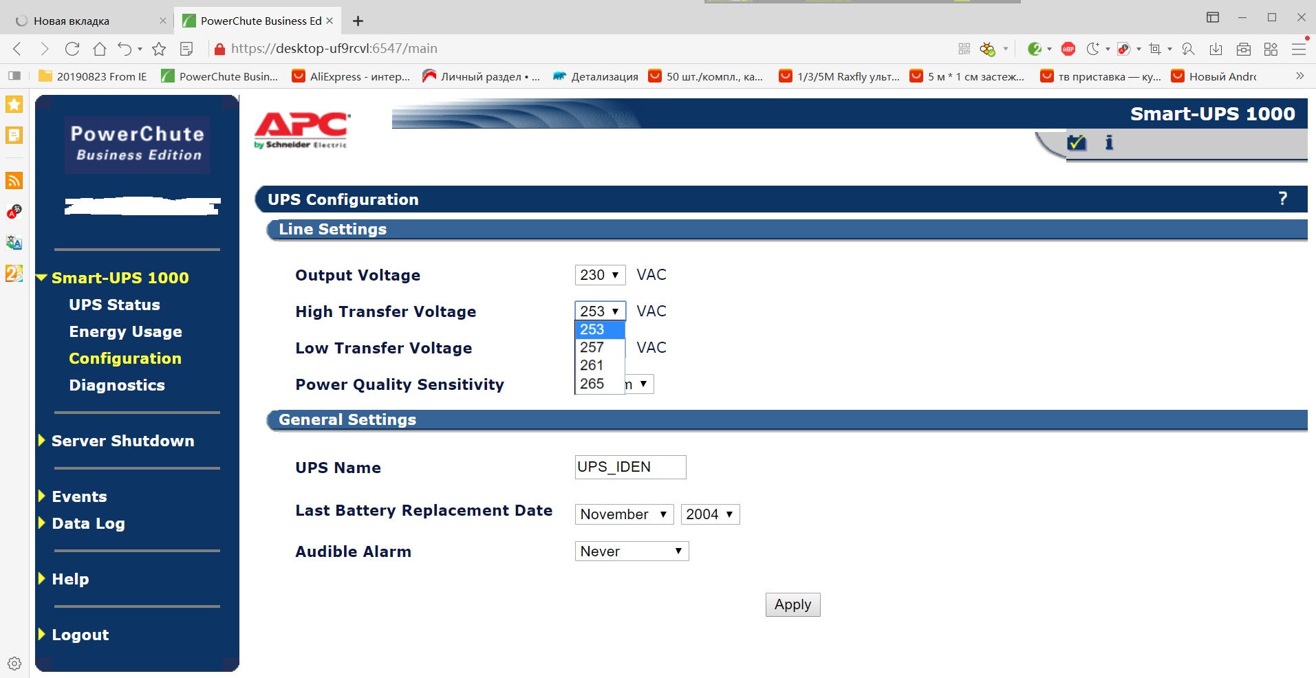

BlackJack писал(а):
можно там что-то починить
зависит от того кто будет чинить. без диагностики наугад менять кондеры можно долго. в ПО можно изменить пороги напряжений для AVR, или чувствительности? попробуйте поменять параметры. может просто сбой ПО, не механическая неисправность, и не по электронной части.(?)
и по напряжению на выходе, до 250V не фатально, у меня SUA 1000i, у него вообще минимальное аж 253V
2022-09-16_103002.jpg [ 279.25 КБ | Просмотров: 628 ]
работает все с 2015г с таким напряжением. в сети почти постоянно 243-244V. бывает и выше, 250-252V, и на выходе такое же, чтобы изменить нужно лезть "в мозги".
чем умнее ИИ, тем глупее человек

BlackJack писал(а):
идти за новым ИБП?
Причем, с двойным преобразованием. Все интерактивные будут щёлкать. Какой-то больше, какой-то меньше, но без вариантов.
Статус: В сети
Регистрация: 08.02.2012
Откуда: Алтай, Бийск
Фото: 15
Шпулькин Приветствую! давненько вас не видно было.
ага. а лучше с тройным чтобы наверняка! :lol:
в смысле? интерактивные? щелкает реле AVR, и что? конечно если напряжение в сети "плавает" скажем так 236-242V., а порог AVR выставлен на 240V, то оно и будет щелкать периодически, но не как из пулемета "тррр... трррр...", так быть не должно.
мой SUA 1000i щелкает периодически, срабатывает на снижение, в сети выше 253V, скачет 240-255V..
Регистрация: 04.04.2017
Яков писал(а):
и что
Я так понимаю, ему это не нравится.
Статус: В сети
Фото: 15
Шпулькин вы не поняли
BlackJack писал(а):
старый Sven Pro + 1000 начал строчить релюшкой как из пулёмета.
это неисправность, как я понимаю ранее всё было нормально. срабатывание AVR периодическое это не "как из пулемета".
