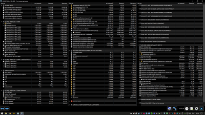

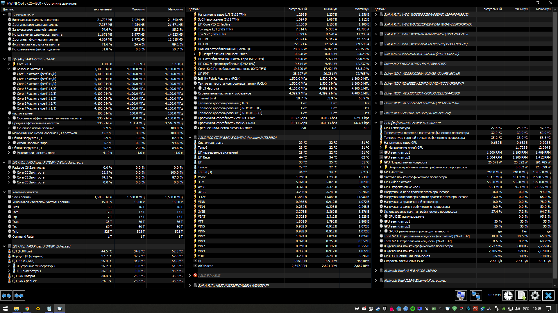

Регистрация: 25.02.2020
Здраствуйте! К моему сожалению в прошлый раз я задавал вопрос про ИБП на прошлую конфигурацию но поменял несколько составляющих и теперь нужен новый подбор ИБП для защиты от резких выключений электричества.

Есть мысли на ИБП Powerman Online 2000 Plus но не могу точно знать что подойдет да и переплачивать за то что не буду использовать нет интереса.
Регистрация: 08.02.2012
Откуда: Алтай, Бийск
Фото: 15
Thelokich слишком много "железок", ищите параметры потребления. суммируйте, считайте.
хотя.. БП 750Вт вытаскивает? прибавляйте сюда периферию.
а Powerman так себе ИБП, не самое "дно" как SVEN конечно. но и качеством тоже не отличается..
хотя Online 2000Plus вроде серьезный аппарат, онлайн - 99% будет работать с любым БП,. даже с самым агрессивным APFC, габаритный металлический корпус. только и инвертор от 48V. минимум 4-е аккумулятора покупать, сразу и через 3-5 лет при замене. вентилятор может стать проблемой если ПК в спальне и не отключается на ночь.
по цене, DNS просит почти 30 тыс ₽, магазин "Все инструменты" только 20 530₽.

Thelokich писал(а):
Most RG-U,
и по нагрузке как раз. я бы не "вешал" всю нагрузку на одну розетку в ИБП. системник отдельно запитайте IEC C13-IEC C14. и монитор, я так понимаю у вас 27G2U5/BK, без внешнего БП.
чем умнее ИИ, тем глупее человек
Да все верно в сетевой фильтр я просто переферию установлю а системник и монитор отдельно, купил уже
ИБП PowerCom Macan MAC-2000, 2000ВA, Кабель PowerCom SCUT IEC-320 C14 to Socket Type-F 250V 10A 2 Шт, Most RG-U, 1.5м, белый [моst rg-u 1.5м]
доставка на 20 сентября, спасибо вам за помощь в выборе у меня раньше был Ippon ИБП но лет 15 назад вроде, и он быстро сломался вроде через 1-1,5 года и после этого как то не знал как выбирать, а после того как сгорел предыдущих компьютер из-за нестабильного питания (или чего то похожего был слышен треск по всем резеткам.) по сети в доме и районе был почти 1 год без него, в общем спасибо за ваше время и опыт =).
