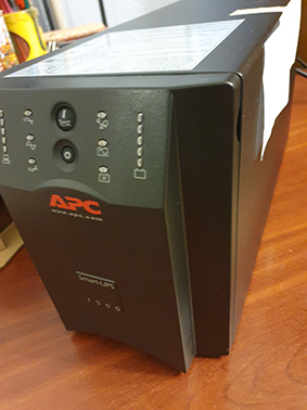

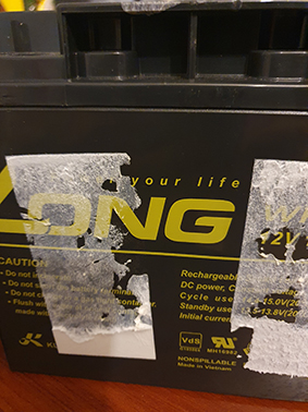

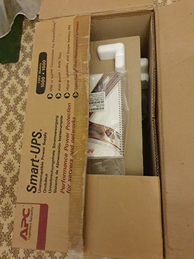

Как и обещал - краткий итог (с картинками))))).
Заимел я такого друга. Новенький, не пользованный, 2011 г.р. (как
сейчас говорят - с хранения).
Добавлено спустя 1 минуту 56 секунд:
К нему - как к хорошему коню - неплохо бы "железные ж я...а" ))))).
Исполнено .
Добавлено спустя 4 минуты 12 секунд:

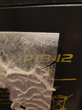

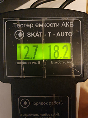

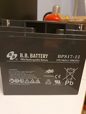

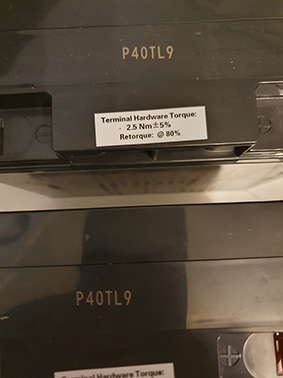

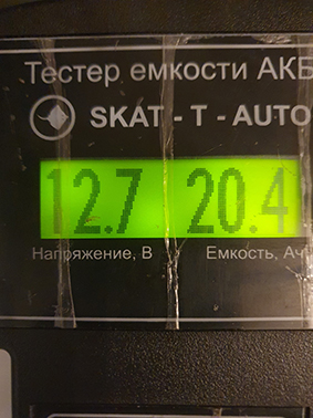

Тут возникает 1-й вопрос: кто-то может по коду на акб "пробить" дату выпуска?
Был бы очень обязан))). Погуглив нашел похожий код - точно 2022. Но хотелось бы точнее))).
Выпросил на фирме нагрузочную вилку - сразу проверил оба - результат не разочаровал )))
Добавлено спустя 3 минуты 40 секунд:

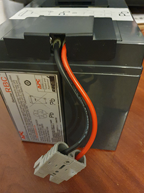

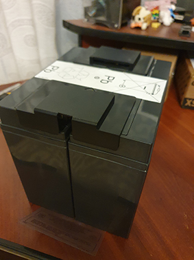

Вскрытие кассеты акб показало интересное - я в продаже таких не встречал.
Сделал из новых акб кассету - фен-шуй так фен-шуй - не смог отказать себе в удовольствии
переклеить все наклейки и получить "оригинальную" RBC ))))))

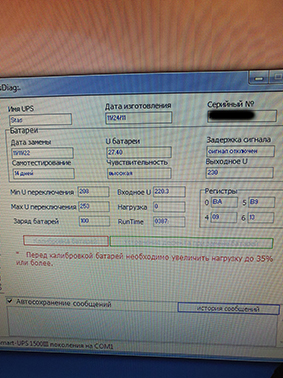

Далее - калибровка.
По умолчанию регистр 0хА1.
Онлайн от APC - не понравились результаты.
Калибровка от производителя - (44% нагрузки, без программы до полного выключения).
Итог: 0хВА (фото). Подсчёт навскидку - вроде оно ))).
Добавлено спустя 4 минуты 4 секунды:

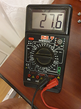

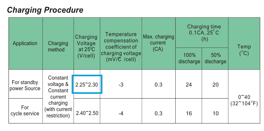

Теперь - 2-й вопрос - уже серьёзнее:
Напряжение полностью заряженного на фото (замер тестером).
В программе - 27,4, прибор - 27,6. Это критично?
Изменение напряжения в программе не влияет на показания прибора) ))).

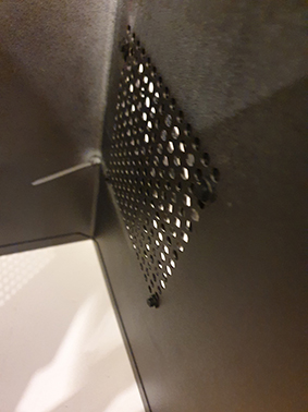

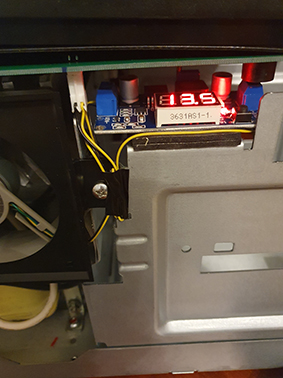

Продолжаем "экзекуцию" )))).

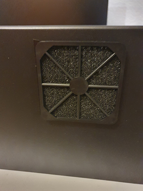

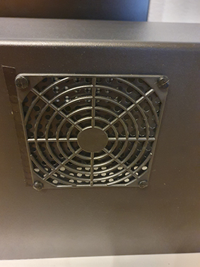

На вход вентиляции ставится фильтр 92 мм (фен-шуй так фен-шуй)))))))).
Прошивка ИБП такова что в покое ( даже при отключенном шнуре питания)
на вентилятор подается 13,5 вольт, при работе от акб или заряде акб - 26,1 вольт.

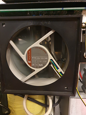

На охлаждение ставим Nocrua NF-R8 redux 325-1800rpm, PWM (лучше ничего
придумать и воплотить не удалось ))))))).

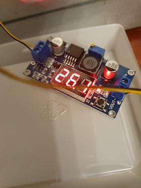

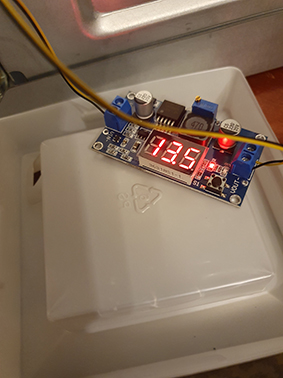

Не долго думая взял на яндекс маркете плату DC-DC (индикатору не доверяю,
всё меряется мультиметром))))).
Добавлено спустя 10 минут 15 секунд:

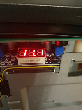

На плате выставил на выход 11 вольт.
Теперь кулер почти на максимуме всегда.
Учитывая ТТХ кулера - воздуха (и по объёму и по напору)
более чем достаточно. Звук - почти идеально (если сильно прислушиваться ))))).
Собираем всё это удовольствие. Любуемся.
А теперь - ВНИМАНИЕ - появился лёгкий гул. :cry: :cry: :cry:
Начинаем разбираться - гул появляется только когда одеваю кожух ИБП.

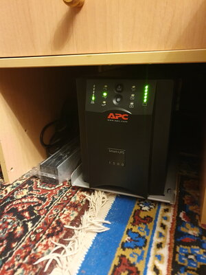

Сбор по тревоге всей семьи - установка под стол (это фото позже )))))).
Все чутко вслушиваются - и - дают "добро". Компьютер шумит сильнее.
Жаль нет прибора - померять шум )))))).
Кто хочет идеала - связка: Noctua - плата DC-DC - и вместо дырочек в корпусе "гриль" 92 мм (подобие фильтра).
Вот и весь рецепт.
Добавлено спустя 4 минуты 51 секунду:
Фото конечного результата вечером (по Москве) ))))))).

P.S.: когда закончил - нашел в интернете статью - автор
пару лет назад сделал тоже самое. Обидно придумывать велосипед когда его
уже изобрели. :lol: :lol: :lol: :lol: :lol: :lol: :lol: :lol:
20.jpg [ 99.28 КБ | Просмотров: 666 ]
19.jpg [ 104.35 КБ | Просмотров: 666 ]
18.jpg [ 113.51 КБ | Просмотров: 666 ]
17.jpg [ 93.19 КБ | Просмотров: 668 ]
16.jpg [ 91.3 КБ | Просмотров: 668 ]
15.jpg [ 81.56 КБ | Просмотров: 668 ]
14.jpg [ 85.51 КБ | Просмотров: 668 ]
13.jpg [ 95.79 КБ | Просмотров: 668 ]
может кто то "привирает", или датчик/софт, или мультиметр? Mastech M890C+ классный прибор! не должен врать, ему больше веры чем софту.
с подменой вентиля на обычный 12V + DC-DC прям лайф-хак, вентилятор на выдув, на решетку с другой стороны фильтр - ништяк!
чем умнее ИИ, тем глупее человек
Регистрация: 26.03.2019
Откуда: Белгород
Так всё-же - 27,6 - это критично?
P.S.: прибору 23 года - проверен не раз - не новодел :-) :-) :-)
не думаю. допустимое в режиме Standby на аккумах сколько написано ? если написано вообще. может в мануале с сайта BB.Batter указано до 2.30V на банку, 2.30*6=13.8. так то 27.6/2 = 13.8.
я на SMT750i когда то мерил , у меня поменьше, всего 27.1V. может замер некорректно был сделан..
Откуда: Белгород
Ничего я не нашел в мануале :-( :-( :-( :-(
Ну и как обещал - финальное фото.
Ставим на тележку (не таскать же, а под стол вообще без тележки не гуманно) :-) :-) :-)
P.S.: Вторые сутки гонял пк в разных режимах.
Звука из-под стола не слышно.
Корпус ИБП комнатной температуры.
:pleasantry: :pleasantry: :pleasantry: :old_hi: :old_super:
не на самой странице. в мануале, PDF (Скачать техническую документацию на модель BPS17-12)
for Standby 2.25~2.30V
2022-11-18_204853.jpg [ 79.98 КБ | Просмотров: 610 ]
трансформатор гудит, крышка корпуса хоть и жесткая, все равно резонирует.
Цитата:
Ставим на тележку
это да, я под все свои ИБП тележки сделал.
, https://postimg.cc/gallery/WvQLtSt , https://postimg.cc/gallery/xYGYst2 хочу сделать как на последней картинке. или купить металлические как у вас. и еще под неюзаный SUA 1000i тоже тележку соорудил, просто пару дощечек, поперечины и 4-е мебельных колесика
а вот под столом может быть жарко для ИБП. если напряжение в сети выше или ниже и работает AVR то нагрев трансформатора ощутимый. вентилятор конечно в помощь.
