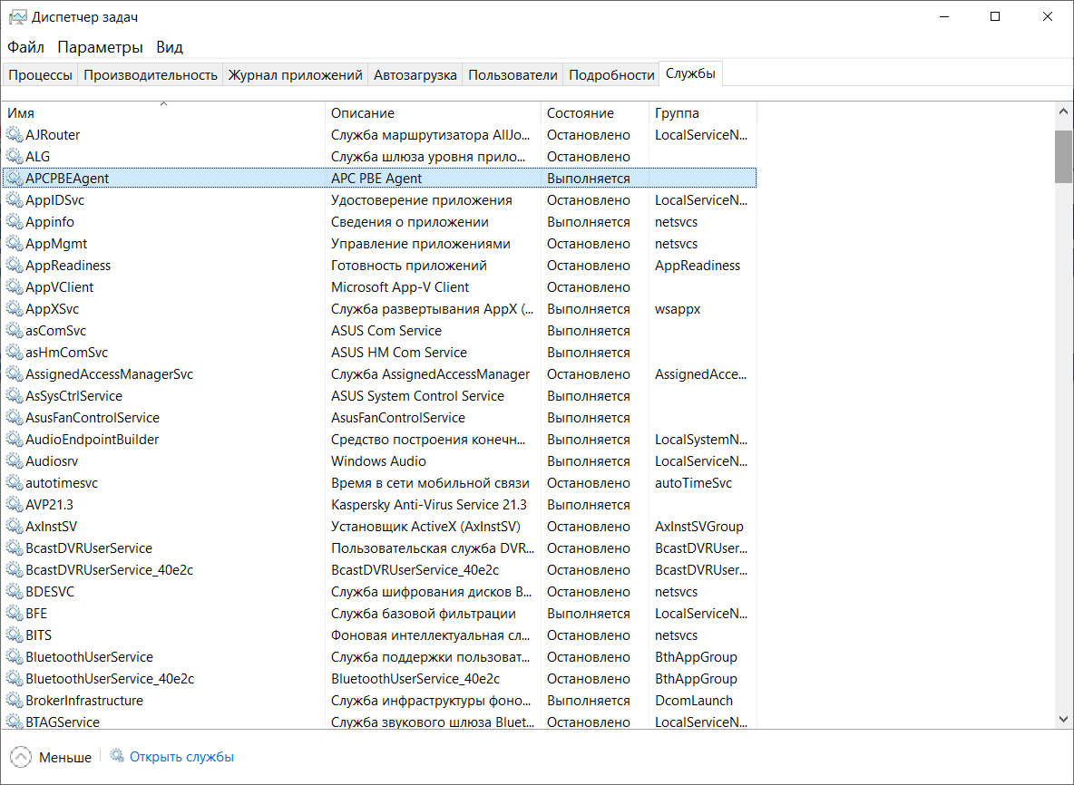

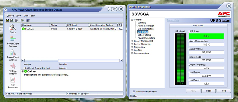

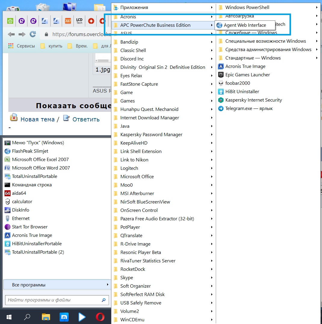

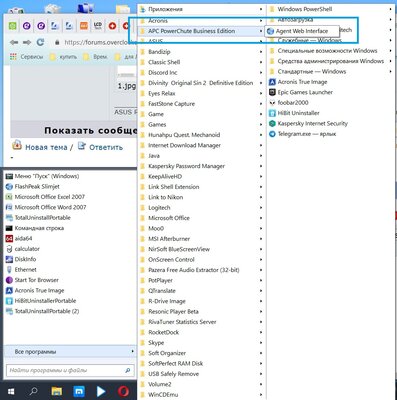

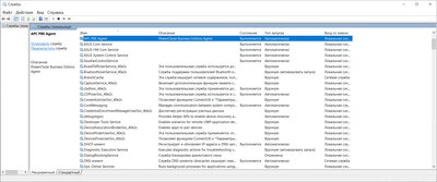

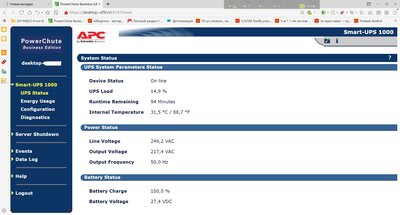

SSV_31 писал(а):
заносить консоль в автозагрузку
для чего? я пользую "веб-морду". APC PBE Agent работает, а вот APC PBE Server не вижу в списке служб. в автозапуске софта от APC нет.

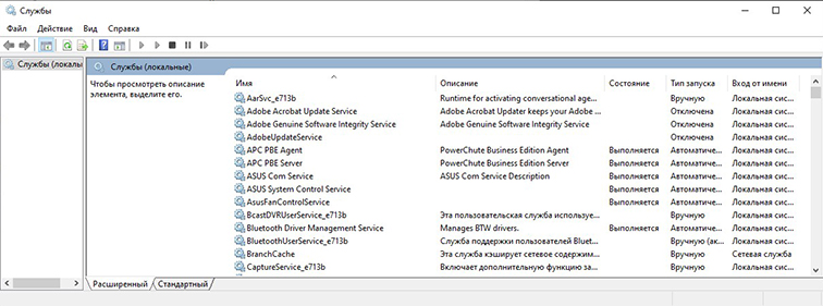

Регистрация: 26.03.2019
Откуда: Белгород
У меня PCBE Deluxe - может из-за этого? Лишнего ничего не ставил :-) :-) :-) :-)
1.jpg [ 153.28 КБ | Просмотров: 804 ]

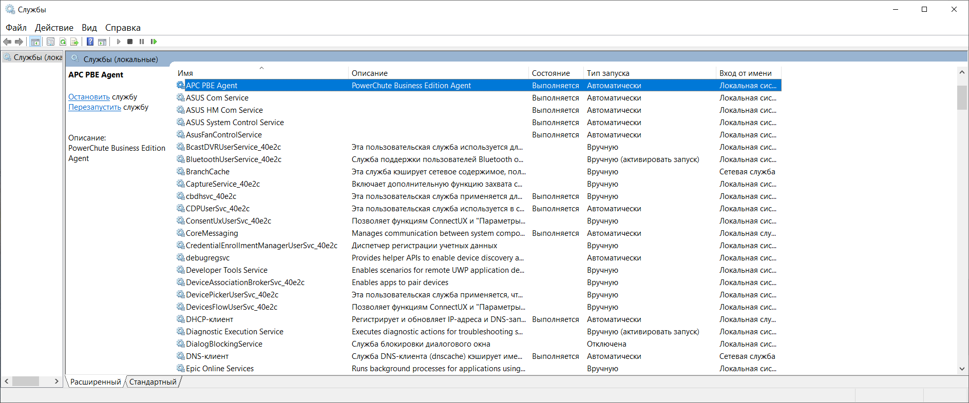

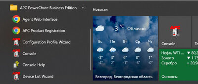

SSV_31 PCBE Deluxe - установочная версия или веб? у мен веб.
2022-11-20_152721.jpg [ 272.38 КБ | Просмотров: 801 ]
2022-11-20_152801.jpg [ 146.51 КБ | Просмотров: 801 ]

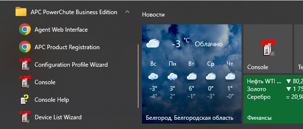

Как-то так :-) :-) :-) :-)
Добавлено спустя 1 минуту 42 секунды:
Софт с оригинального диска (был в комплекте).
3.jpg [ 202.05 КБ | Просмотров: 786 ]
