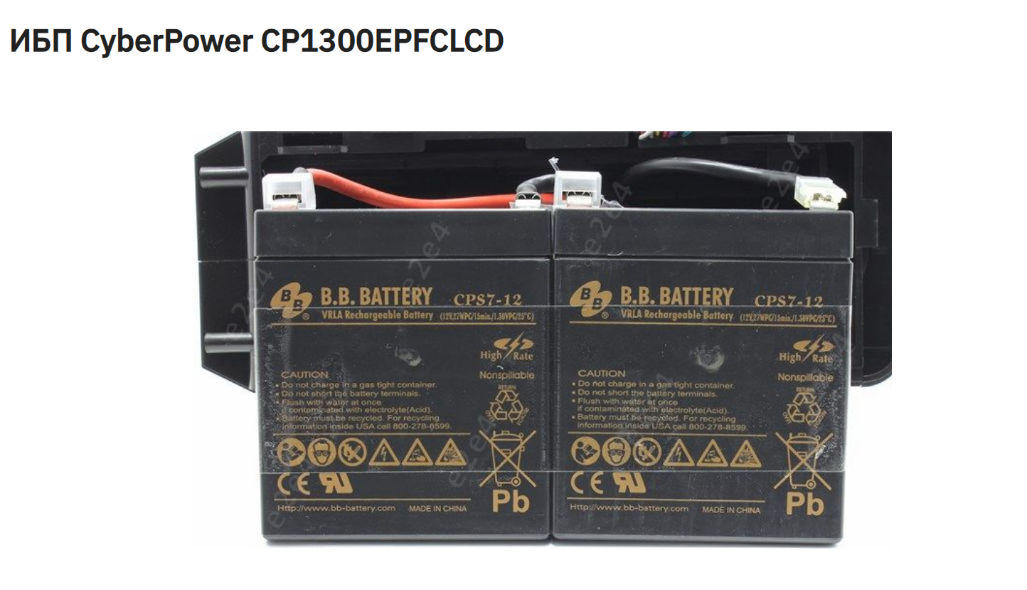

JakX писал(а):
CyberPower CP1300EPFCLCD
не только на первое. вполне себе ИБП. чистый синус, мощности достаточно. я просто не рассматриваю ИБП в пластиковых корпусах, температурный режим может быть "напряженным". особенно в автономном режиме. хотя у CP1300EP вентиляционные решетки, единственное - батареи "обрубки"..
2023-02-17_154048.jpg [ 484.38 КБ | Просмотров: 797 ]
вроде и 7А*ч/12В. но время автономной работы сильно ограничено. только завершить работы, 2-3 минуты. минут 5-7 без нагрузки.
