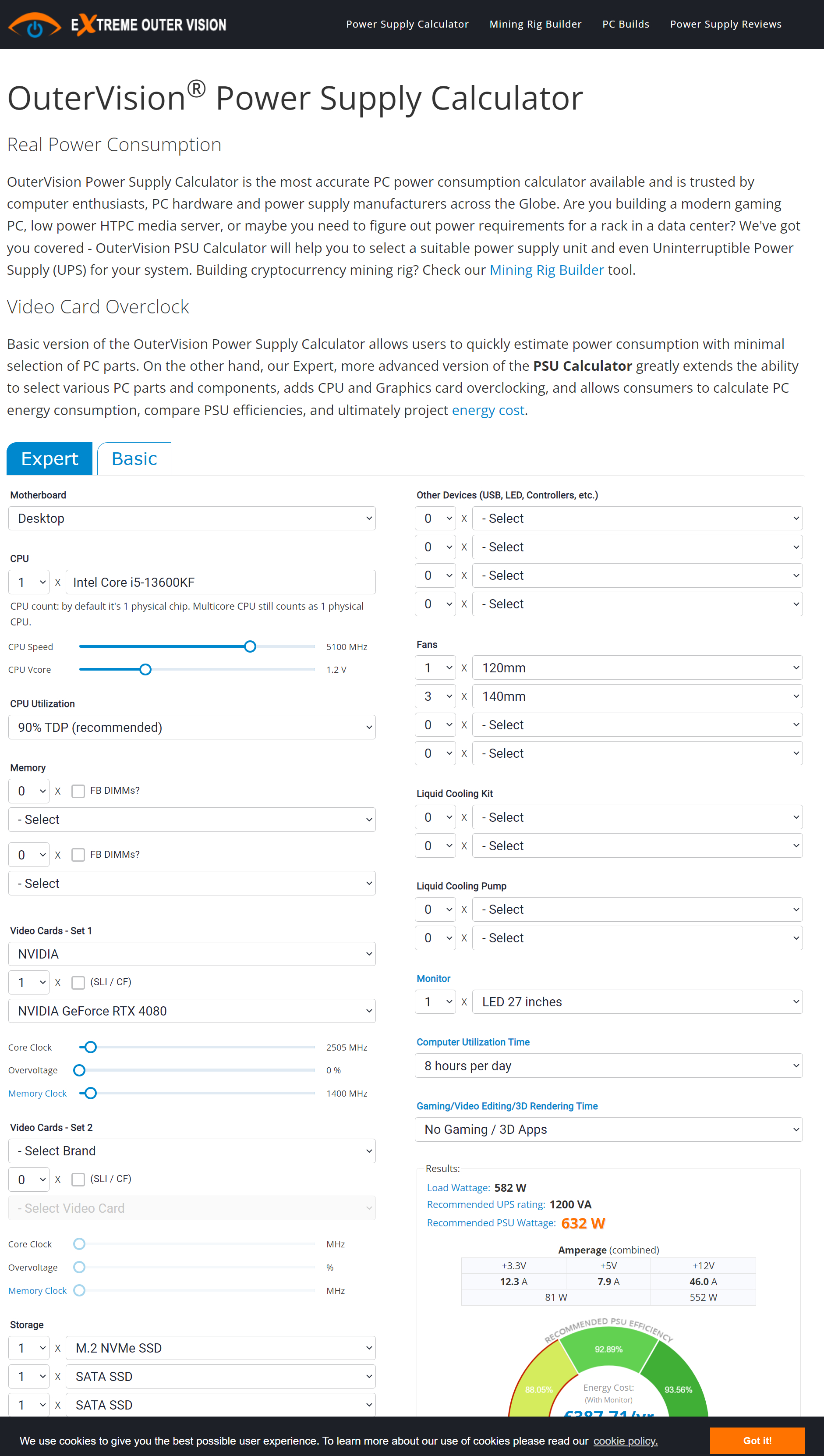

Akiralight писал(а):
взять SPT-1000-II LCD.
поменяю видяху на какую-нибудь 4080 и соответствующий БП
может оказаться слабеньким. учитывается не только мощность "железок", еще + 20% на потери в БП, и + 30% для нормального переключения в батарейный режим. по самым скромным подсчетам в калькуляторе для 13600KF + RTX 4080 нужен ИБП от 632Вт/1200VA (это от 840Вт)
2023-04-03_084957.jpg [ 2.09 МБ | Просмотров: 1211 ]

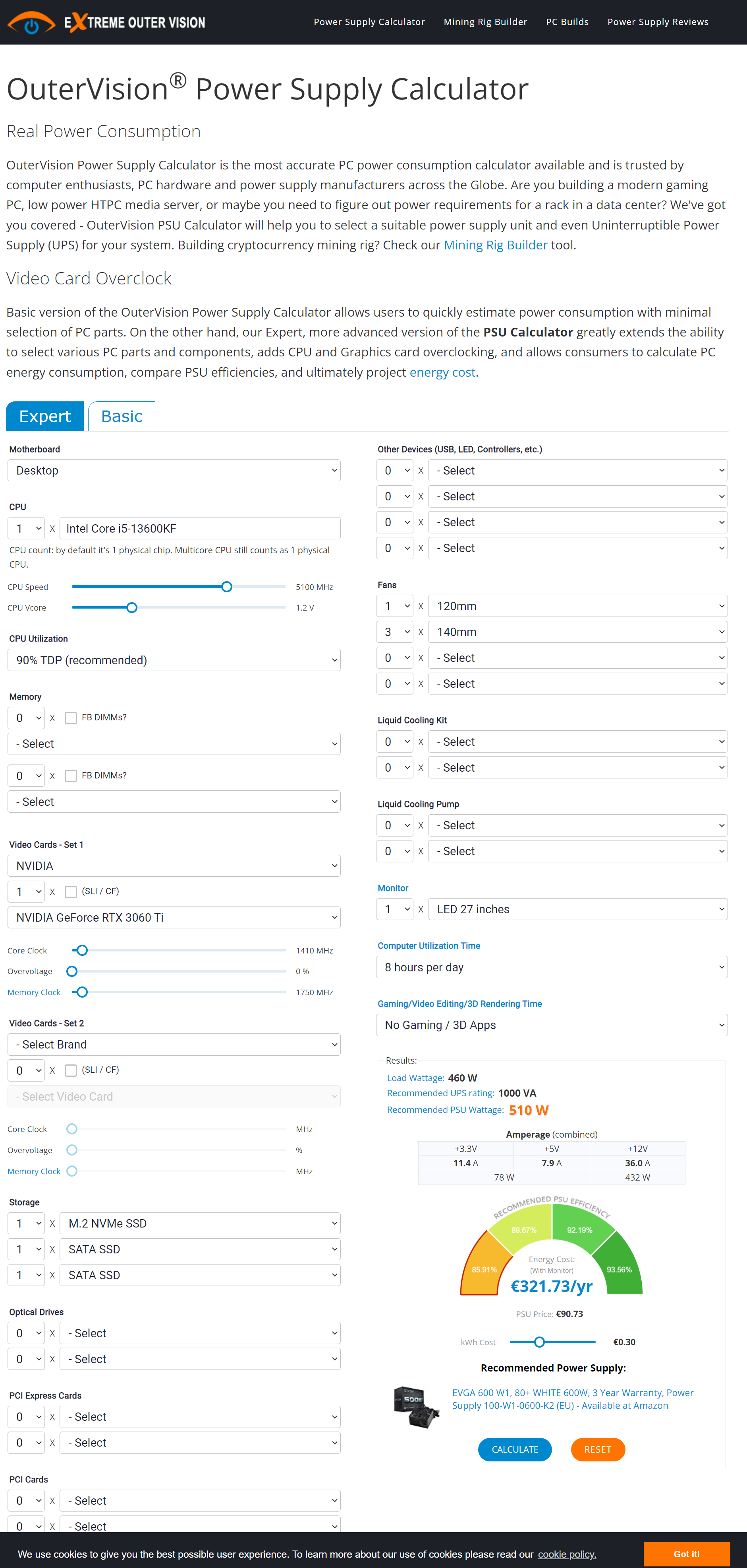

то есть SPT-1000-II будет "впритык" по мощности, в требовательных играх может отключаться. защита от перегрузки.
для 13600KF +3060Ti этого ИБП с запасом.
2023-04-03_090012.jpg [ 2.38 МБ | Просмотров: 1211 ]
Добавлено спустя 7 минут 19 секунд:
что то я не указал ОЗУ в калькуляторе, это еще + 50Вт.

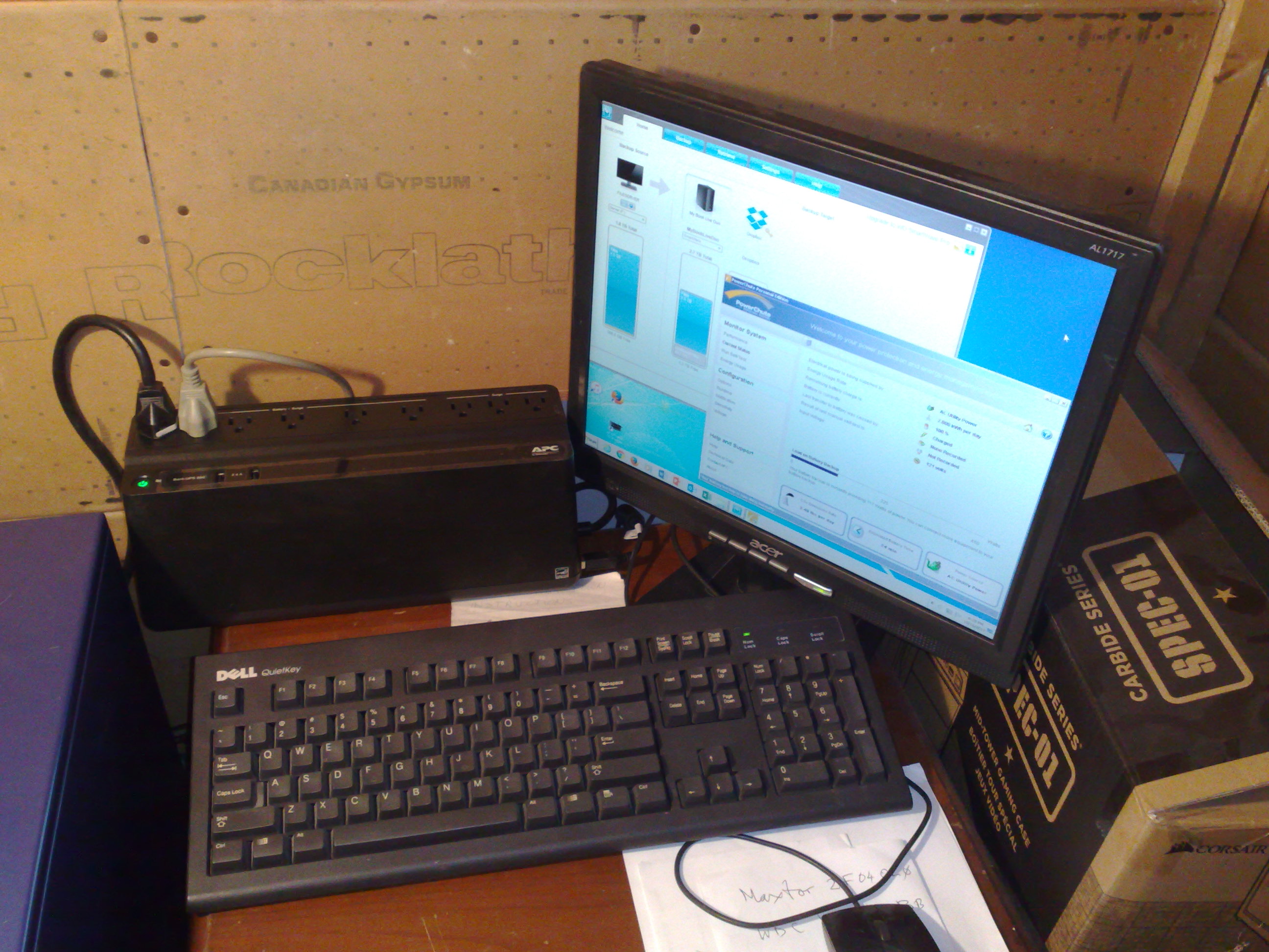

Пожалуйста, не надо расстраивать. (( - В одном малом медицинском небогатом предприятии, - у них маломощный ПК-файлсервер запитывается через 'APC BE850M2 ES750 450Watt 850VA'.
Там я по вызову, и их компьютеры - под моим надзором и моей ответственностью. Самое неприятное для меня, - это сообщать там что нужно потратить деньги на приобретение какого-то компьютерного железа.
Прям сейчас вспомнил, - я стал периодически получать от сервера автоматический е-mail что "пропадало питание и server down". . .
Глянул на дату когда ИБП был для них мной куплен, установлен, и сфотографирован:

Яков писал(а):
это "частный случай", в моем SUA 1000i работают CSB 12А*h GP 12120 F2 с апреля 2015г. все еще живы, не раздуты.
Спасибо! Буду спокойно ждать, как случалось после нескольких лет с 2-мя другими ИБП. Сначала один, через несколько лет другой начинали пищать. Один раз там без меня догадались что делать. Другой раз позвонили, и я дал инструкции как избавиться от писка, и какую заказать батарею чтобы я установил.
На той улице - ещё не завершили прокладку подземного трамвая, и перебои в сети нередки. Причём чаще ночью. Так что не очень критично. Важно что сервер потом сам стартует и нормально работает.

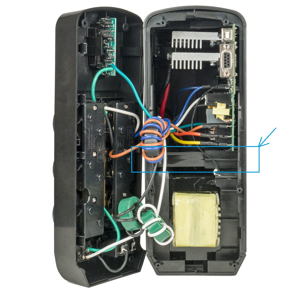

Яков удовлетворил свое и ваше любопытство - разобрал SPT-1500-II. Вентилятора нет.
5 фото
а внутри то всё по сурьезному! инвертор 2х10-ть "ключей", диэлектрическая прокладка на плате управления. даже пластиковый(или силиконовый) поддончик под батареи, в случае "лопнет, потечет" чтобы электролит не попал на металл и не окислил раму-шасси. чтобы сменить батареи как я понял не нужно снимать металлический кожух. передняя пластиковая панель выщелкивается, потянуть вперед.? так же как у APC Smart.
то что вентилятора нет это хорошо, не шумит. но и нужно понимать что в режиме работы от батареи время ограничено,(особенно под нагрузкой) хоть инвертор на 2х10 "ключей", и радиатор немаленький. все равно может перегреваться.
чем умнее ИИ, тем глупее человек
