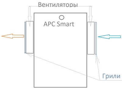

с грилем не понял - вы его прямо поверх перфораций поставили
я пока еще ничего не поставил, пока только в мыслях. сам вентилятор снаружи корпуса (в SUA 1000i внутри не получиться впихнуть..), и гриль снаружи вентилятора, чтобы в работающий вентилятор не сунуть пальцы по случайности. советы типа "не лезь пока включен" не принимаются. :D как-то так :
вентили к APC Smart.jpg [ 61.62 КБ | Просмотров: 847 ]
