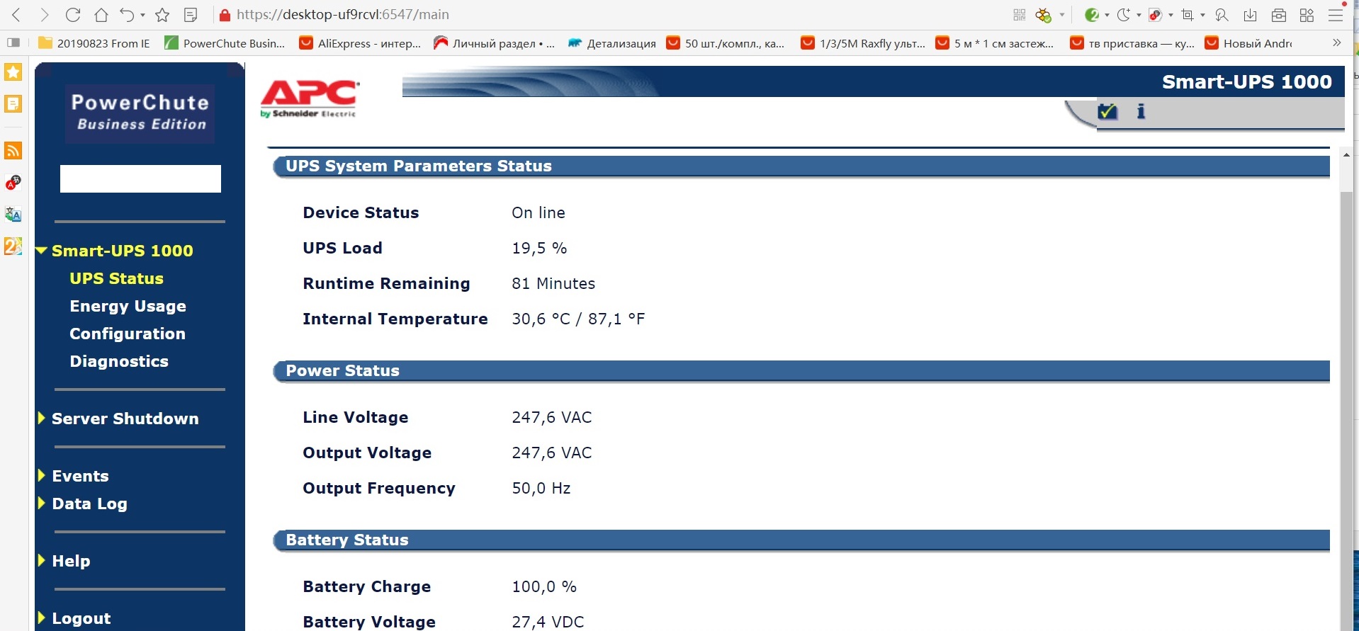

m0m писал(а):
счёт APC SMT1000i - нашел б/у варианты по 13 тыс
надо смотреть, в шапке темы есть все рекомендухи как и что проверить. тему некогда посещал камрад Хитрый John, по сей день ему благодарен за совет ! цитирую - "не берите китайский хлам, купите б/у SUA1000I + новые батареи за ту-же сумму." по его совету и купил в 2015г. APC Smart (SUA1000I аж 2004г.в.), с "якобы" свежими батареями. (апрель 2015) ИБП по сей день работает с этими батареями(CSB GP 12120) сам в шоке. электричество рубят часто, особенно летом в жару и зимой в метели. до 20 минут без нагрузки (браузер, фоновая музыка) сижу на аккумах вообще не напрягаясь. AVR вообще ежечасно срабатывает, смотришь напряжение в сети снова выше 253V. ниже 220V практически не бывает, в основном 245-250V.
2023-02-24_124054 — копия.jpg [ 267.65 КБ | Просмотров: 1222 ]
утверждают что живые эт понятно, не скажет же продавец что товар полуживой. :D
замена батарей недешево, 2х12V/12А*ч хорошие от 9-10 тыр.. В.В.Ваttery BC 12-12 например, или накрайняк WBR GPL12120, всё остальное я бы не купил. даже CSB GP 12120/ F2 ходят слухи что CSB уже не тот..
в любом случае решать вам - поверить продавцу SMT 1000i или купить новый KING PRO SPT-1000. я не в праве сказать однозначно берите этот, не берите тот. просто как мнение, я за SMT 1000i. классный ИБП. безвентиляторный! у меня есть SMT 750i.(2016г.в. брал как для ТВ и аудиоаппаратуры, б/у за 7 ты₽. состояние нового, офис закрывался. имущку распродавали. но применение так и не потребовалось. ща в резерве на хранении, хотел продать, но потом глянул сколько стоят новые и передумал.) можно сказать совсем бесшумный, трансформатор еле слышно только в полуметре от уха. если AVR сработал на понижение/повышение конечно гудит, но не как "трансформаторная будка".
