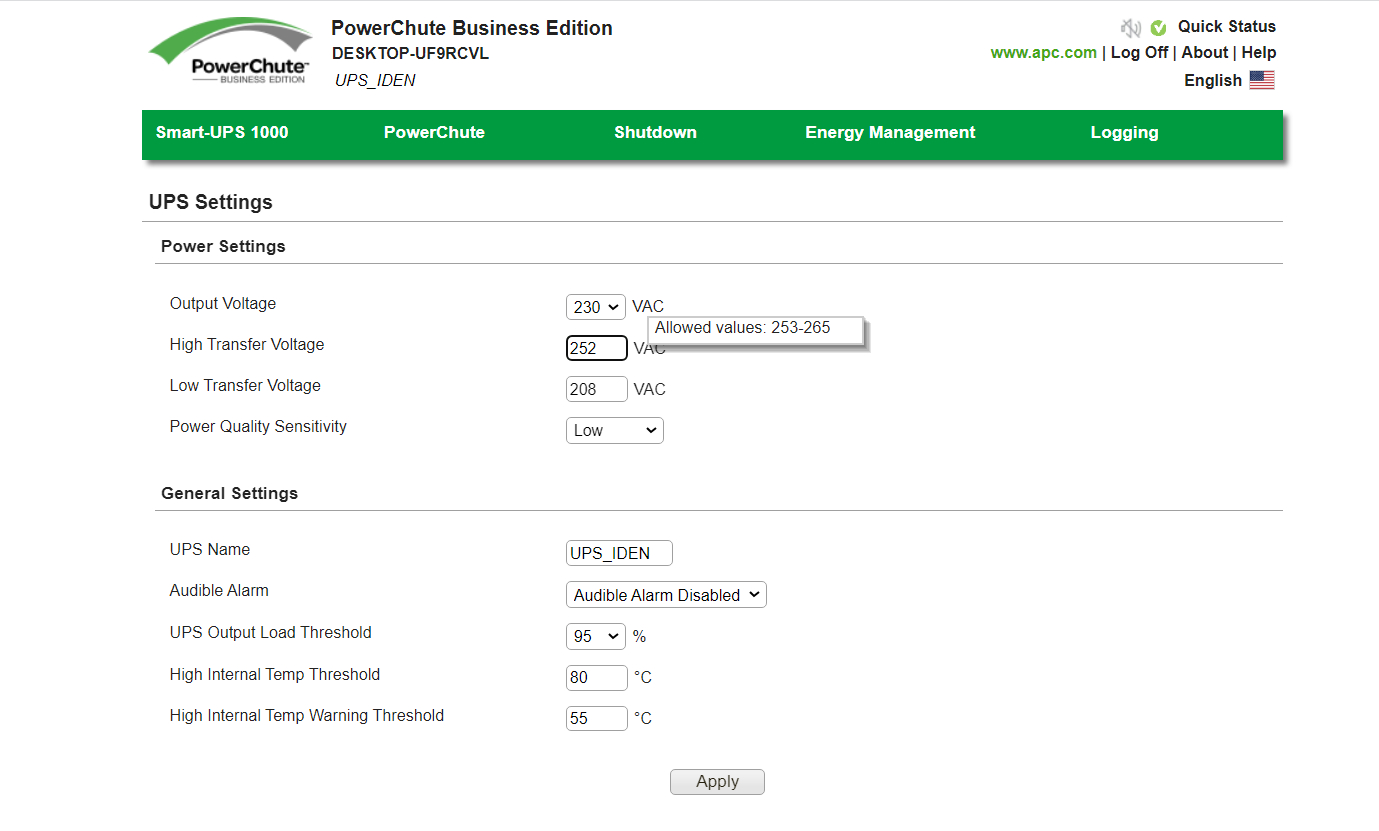

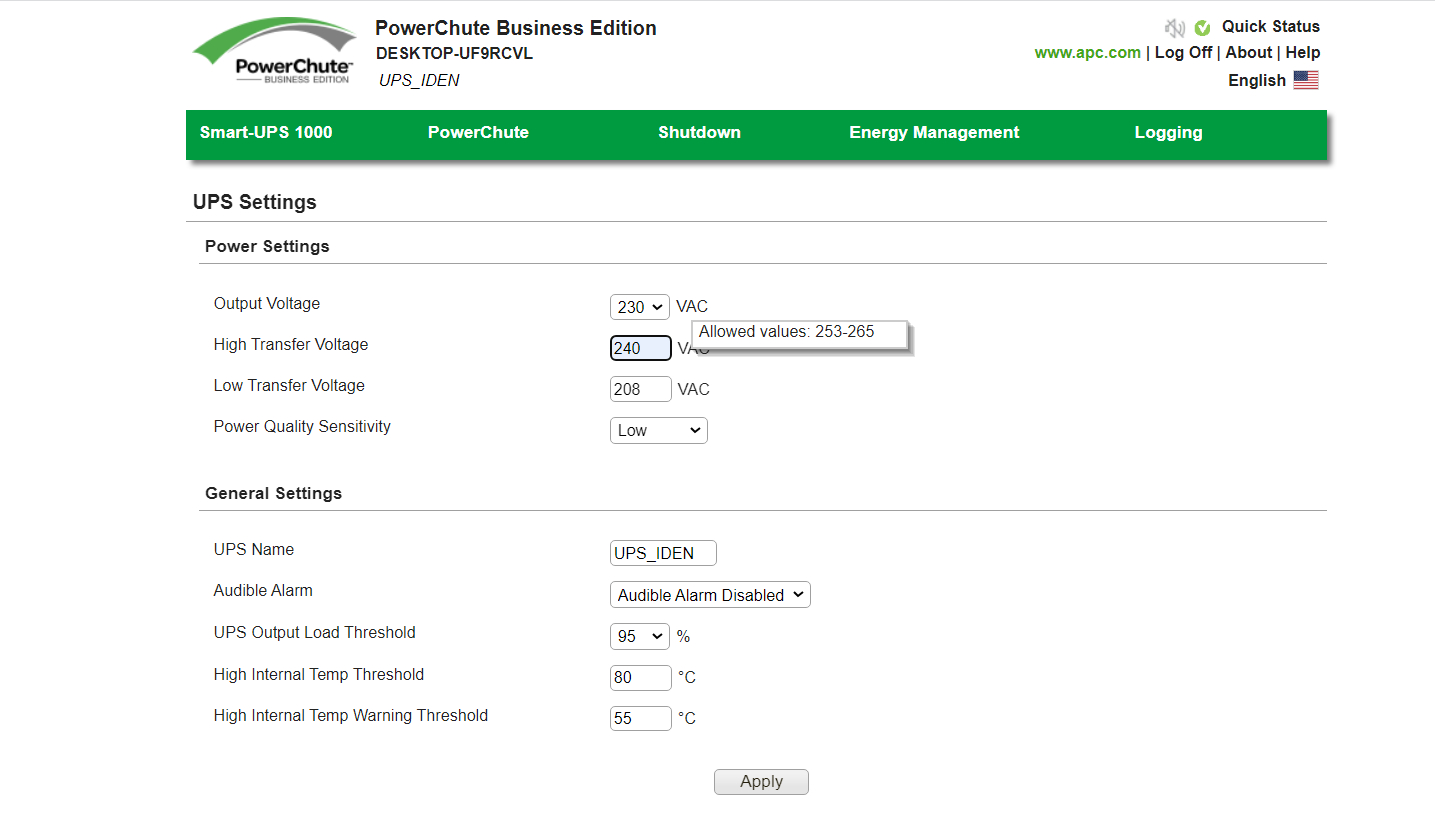

смотря какие напряжения считать опасными? APC Smart к примеру минимальное для AVR это 253V. меньше они не умеют, точно знаю так у SUA 1000i/1000RMI2U и у SMT 750i.
Добавлено спустя 22 минуты 19 секунд:
нельзя поставить меньше 253V
2023-09-28_124239.jpg [ 255.96 КБ | Просмотров: 1062 ]
2023-09-28_124258.jpg [ 255.81 КБ | Просмотров: 1062 ]
, вот и думай боятся напряжение выше 250V или нет. стандарты напряжений в эл. сети такие, и это в APС. в Росси так же стандарт вы 230V +/- 10%, как раз до 253V/от 207V. не великоват ли разброс от минимального к максимальному..

Cocoa писал(а):
вот оказывается как бывает . .
непонятная для меня "несовместимость", новые версии PowerChute Business Edition не видят "мой" SUA1000i(2004г.в), а старенькие версии не видят SUA1000i(2012г.в), я пробовал кучу разных версий PСBE.. по итогу управление обоими без переустановки ПО невозможно. на Win7 и на Win10 одинаково..
чем умнее ИИ, тем глупее человек
