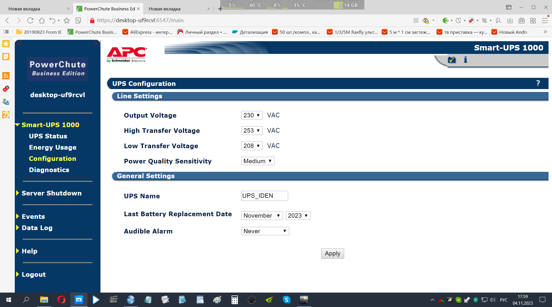

"дожился", совета по ИБП спрашиваю. предыстория, есть SUA 1000i (2004г.в), аккумы работали с 2015 по октябрь 2023г, потом резко сдулись.. по глупости ткнул self-тест, ИБП совсем "потух". и даже перестал определятся в веб-морде, до сего дня работал исправно. подкатил резервный SUA 1000i (2012г.в. новый, не был в эксплуатации), у него есть проблемка, не определяет нагрузку, некорректно определяет, меньше на 100-120 Вт. чем реальная. без нагрузки в ПК или с малой нагрузкой до 100Вт вообще не определяет..
2023-10-30_111316.jpg [ 235.6 КБ | Просмотров: 1243 ]
как не странно теперь определился в старенькой версии ПО PBCE. хотя ранее не видел..
Яков писал(а):
для другого SUA 1000i пришлось ставить последнюю версию PowerChute Business Edition. старая версия не видит..
и аккумы в нем родные, тоже 2012г., "реанимированные" зарядкой токами 0.2-0.3А.
заказал новые батареи, В.В.Ваttery BC 12-12, сегодня обещали подвезти.
вопрос, не могу определиться что лучше, заменить в SUA-ке 2012г, и пусть трудиться, отключить батареи и снова в резерв. или воткнуть в SUA-ку 2004г, и пусть работает "пока работается"?, продавать его за бесценок смысла не вижу.(с уставшими батареями и за 5-6 тышь не продать.) в моих условиях он может еще 10 лет отработает, еще пару замен батарей сдюжит. (?)
у кого какие будут соображения. сам больше склонен вернуть в эксплуатацию 2004 г.в. , хоть он и гудит погромче трансформатор. зато релюшки не так "звонко" щелкают.

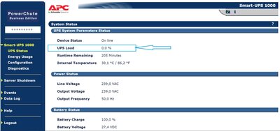

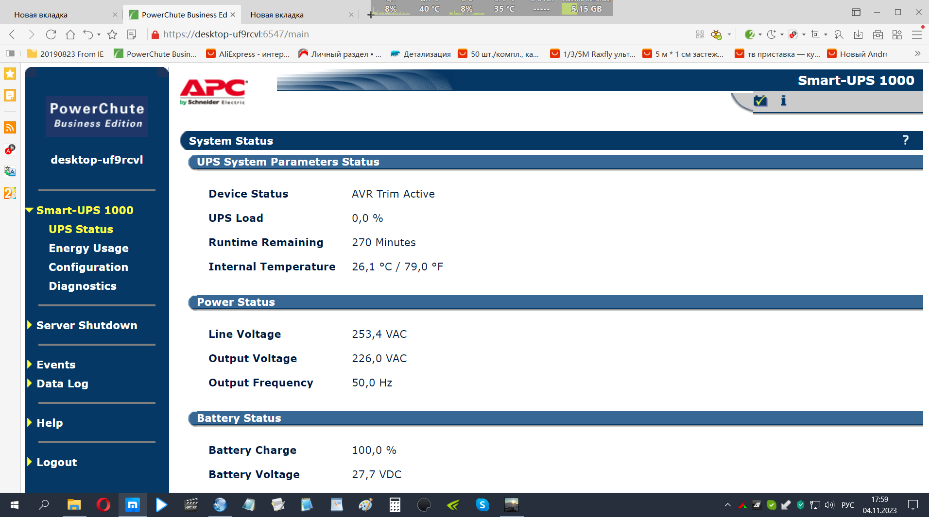

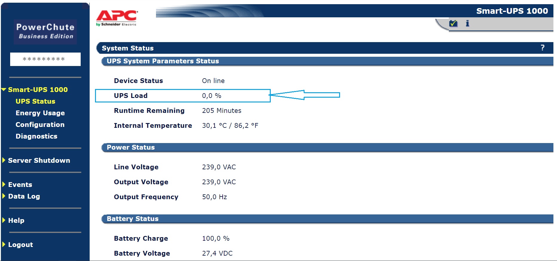

заменил батареи SUA 1000i (2004г.в), даже не посмотрел дату изготовления на батареях. нет смысла, других все равно не привезут..
вчера заряжал около 8и часов. седня калибранул. дольше лампы накаливания искал, нашел в закромах 1х150Вт, и 2х100Вт., общими 350Вт, самое оно для калибровки. пока лампочки тыкался по нагрузке, аккумы подсели каким то образом. 4-е из 5-и светодиода заряда осталось.
я без подключения к ПК. калибровка не через софт.
дождался пока зарядиться. все лампочки заряда + подождал 20 мин чтобы наверняка.
отключил, предохранитель аккумов вынул. щелкнуло. нажал/подержал "Вкл".
заново предохранитель воткнул, в сеть, включил нагрузку 350Вт(150+100+100) три светодиода нагрузки светят. самое оно. засек время, отключил 220V, от аккумов. проработал ровно 15 мин и выключился. отключил нагрузку, подключил 220V, пусть заряжается. ИБП не включаю, пусть полностью зарядится, часа 3-4, не менее.
потом подключу к ПК, сменю дату подключения батарей, сделаю Self-тест, параметры перезапишет, а там посмотрю какие будут цифры в web-морде.(?) может этого будет достаточно, без подключений по COM-порт и обнуления констант.

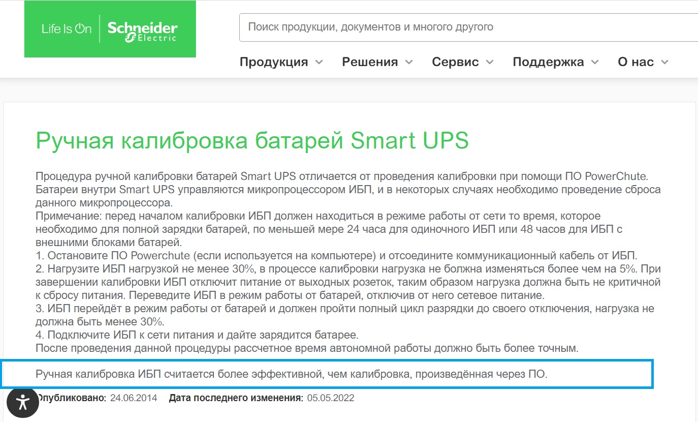

хм.. странно, не работает "Холодный старт", реле щелкает и всё.. 30 сек. держишь "Пуск", не стартует.. без нагрузки подключил в ПК (по usb).
2023-11-04_175902.jpg [ 647.06 КБ | Просмотров: 1060 ]
2023-11-04_175912.jpg [ 678.98 КБ | Просмотров: 1060 ]
Self-тест проходит, разряда батарей нет. может нужно было таки софтом калибровать? хотя apc support пишет: Ручная калибровка ИБП считается более эффективной, чем калибровка произведенная через ПО.
2022-11-24_151701 — копия.jpg [ 330.33 КБ | Просмотров: 1060 ]
интересно. SMT 750i с "занюханными" батареями Delta 2016г работает "Холодный старт".
и в SUA 1000i(2004г) работал, в какой-то раз не сработал, просто щелчок реле и больше ничего. хотя батареи держали еще "будь здоров".
