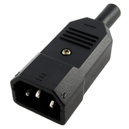

Обычная розетка - вилка С14. Держу в курсе, что такая штука существует. Понадобилось недавно, хотел уже городить свою, но наткнулся на готовую. :D
https://www.ozon.ru/product/perehodnik- ... 167559388/
таких адаптеров C 14-Schuko хватает. я так же хотел купить подобные, только ценник в 350-400руб не обрадовал. было несколько кабелей C14-C13, просто вилки С13 отрезал и прикрутил обычные пружинные розетки (накладные), и заменил кабель у удлинителя 4-е розетки. кабель C14-C13 стоит от 100руб. резать кабели для ИБП конечно кощунство.. потому на будущее купил 4-е вилки С 14
2024-01-19_085441.jpg [ 65.31 КБ | Просмотров: 1147 ]
на любом удлинителе/сетевом фильтре можно заменить вилку. единственный минус потом сам удлинитель только для ИБП с С13.
еще для удобства купил удлинитель с выключателем на каждую розетку. MOST А10, подключены монитор, терминал инета, HDD BOX и телевизор, tv box. включаю питание только на время пользования. и удобно обесточить при необходимости. не нужно дергать вилки из розеток.
Я сначала хотел собрать срезав с кабеля с13-с14 большую часть с с13 и приделав розетку, но потом понял, что у меня кончились розетки которые бы нормально подошли под эту конструкцию. Я брал за 300р за готовое решение, что в принципе приемлемо, всё равно розетку надо было тоже покупать. Было бы 400 то пошли бы они лесом. :D

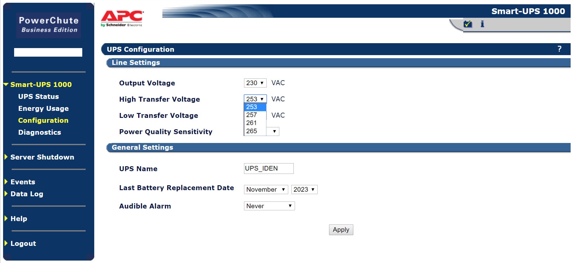

G80GTX писал(а):
и не поджарится ли железо при 260В?
не в том суть. на выходе ИБП с AVR и не будет 260V, в APC Smart можно настроить на выходе не более 253V
2024-01-28_104038.jpg [ 212.49 КБ | Просмотров: 634 ]
или меньше если ИБП позволяет, на входе 260V и более - защита от высокого напряжения отключает сеть и ИБП переходит на батарею.

Выходные характеристики:
Напряжение от
батареи 230В +/-10%
Это значит, что напряжение от батареи может равняться теоретическим 253В? Насколько это допустимо, если вспомнить что в паспорте к блоку питания прописано до 240В.
Регистрация: 08.02.2012
Откуда: Алтай, Бийск
Фото: 15
G80GTX писал(а):
к примеру у меня в розетке 255В, ИБП ничего не делает и не понижает его
Цитата:
260В у него это нижний порог срабатывания режима «от батареи»
так до 260V отрабатывает AVR на понижение. на выходе всяко не 260.. надо смотреть пороги срабатывания AVR. мануал к интересующему ИБП скачайте и посмотрите. рассуждать сколько и как можем долго.
Цитата:
выставить 250В через утилиту у этого ИБП я не смогу.
уверены? у APC Smart нижний предел 253V, меньше не умеет. у меня в таком режиме работает с 2015г. повторюсь - у нас в сети менее 250V редкость. и ничего не случилось пока что, БП в системнике вообще 2012г.в.
Цитата:
то бывает ниже 100В, получается и регулятор напряжения по факту бесполезен?
да как так то? работает на повышение. конечно из 100V не получить 220. здесь уже нижний порог перехода ИБП на батарею, и он
Цитата:
не сможет работать на 250-260В и это будет негативно на него влиять?
это условно, до 255V будет работать, пагубно может быть только для конденсаторов в первичной цепи БП, но они на 400V. я не пойму, в чем опасения? если у вас в сети выше 255V, то вам никакой ИБП не поможет. только стабилизатор, или требования к энергетикам чтобы привели в соответствие к нормативам. в России норма 230V +/- 10% (207 - 253V), если в этих пределах, вас вежливо попросят "не беспокоить по пустякам". а если может быть до 300V в розетках. то только реле напряжения в щите ввода.
мы об одном и том уже второй день говорим.
Цитата:
то через некоторое время мне ПК выключит ИБП?
да, ИПБ просто отключит выходы и отключится сам. потому все и "возненавидели" зеленый режим.
Цитата:
это нельзя ли отключить?
по CyberPower не интересовался. по APC Smart всё не просто... притащу с ixbt по
в мануале, в пункте AVR и указан режим Single Boost, я так понимаю этот ИБП понижать не умеет, только переключается на батарею при достижении 260В.
Странно, что в мануале про это ничего не написано. Указан лишь маркетинговый бред, но как работает эта технология и как её отключить - ни слова. Хотя и в интернете мне не удалось найти жалоб, что этот ИБП выключает все устройства при минимальной нагрузке. Не знаю, возможно эта технология работает в этом ИБП как-то иначе?
Да вроде всё предельно просто, не просто это где паяльник нужен :-)
согласен. только общая инфа, спеки без детализаций. . тю.... так это не AVR, и не стабилизатор. просто защита от перенапряжения, напряжение выше предела - переключит на батарею, ниже предела от сети. сколько на входе, столько и на выходе.. и в обзоре о понижении/повышении напряжения не сказано. хотя CP1300/1500EPFC заявлен как интерактивный, не как резервный. должен быть с полноценным AVR. лукавит производитель?
G80GTX писал(а):
про этот GreenPower только вот это
может быть и только для заряда батарей. я по CyberPower не интересовался. не было необходимости искать инфу, изучать. я "фанат" APC Smart.
Добавлено спустя 55 минут 38 секунд:
нет. от батареи скорее всего будет не выше 220V. инвертор 12(или 24)-220V не сумеет на выходе в 253V.
