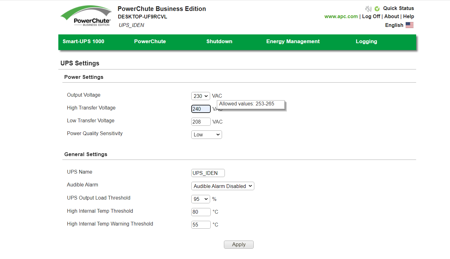

Да, я только в нескольких обзорах увидел (один из них в комментариях на амазонке), что AVR работает таким вот образом, что наверное не очень хорошо или это не критично, как думаете?. По GreenPower толком ничего не понял, похоже пока самостоятельно не попробую - не пойму. За эту цену больше вариантов с чистым синусом я не вижу, если брать что-то от того же APC, то это будет в 2 раза дороже, вопрос стоит ли оно того?
Регистрация: 08.02.2012
Откуда: Алтай, Бийск
Фото: 14

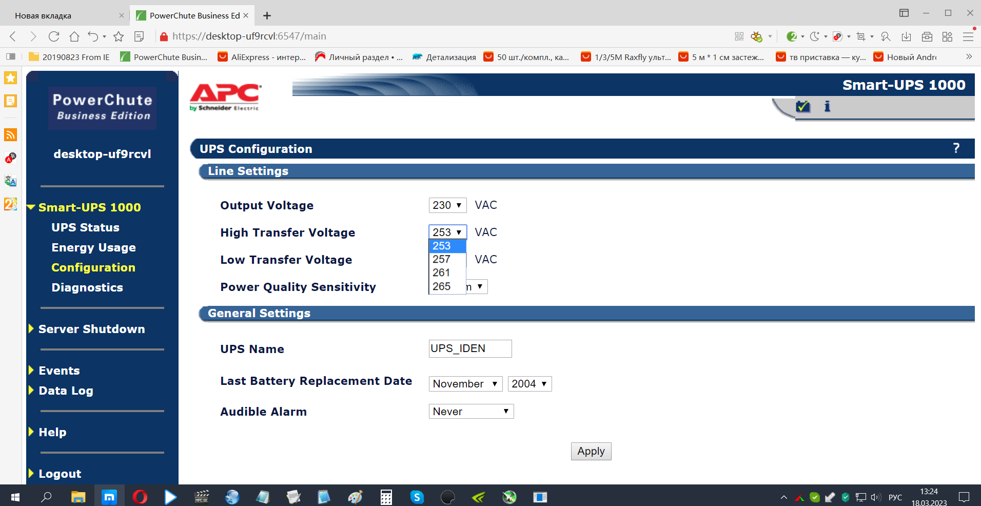

G80GTX по AVR я и сам не пойму почему не указаны пороги напряжений. тупо на батарею при 260V? так это не стабилизатор. как ИБП Back (резервные). по GreenPower в CP1300/1500EPFC нужно искать инфу. возможно задать вопрос в тех-поддержку. APC Smart я раньше советовал поискать б/у SMT 1000i вместо новых Поверкомов и прочих "Свенов". теперь не советую. он так же с Green Mode.. по сути у вас только "нежелание" отключать питание системника? я отключаю на ночь, и ИБП обесточиваю. в спальне, чтобы не гудел. и какой смысл оставлять "под напряжением"..
но APC Smart хотя бы позволяют минимальное входное 253V. меньше никак..

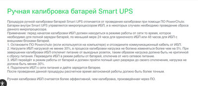

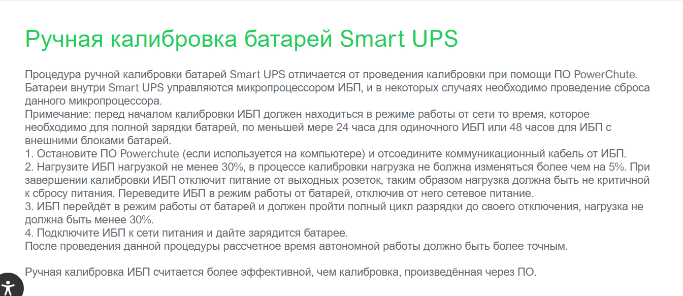

Цитата:
для «вступления АКБ в рабочий режим» его рекомендуется полностью разрядить, затем зарядить и так 2-3 раза.
2-3 раза... для чего? заряжаем до 100%, подключаем нагрузку 30% мощности ИБП(не меньше), линейную, лучше лампы накаливания. отключаем от сети 220V. ждем пока разрядиться(отключится), отключаем нагрузку, включаем в сеть. заряжаем батареи (без нагрузки) и пользуемся. так калибруются APC Smart не через софт.
2024-02-03_110041.jpg [ 674.51 КБ | Просмотров: 653 ]
а если ИБП не требует калибровки под параметры батарей (время разряда от нагрузки), то и смыла "мучить" батареи никакого. зарядил и пользуйся.
