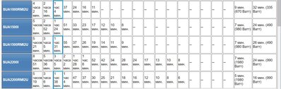

Добавлено спустя 25 минут 47 секунд:
в той же таблице:
2024-03-09_185257.jpg [ 214.78 КБ | Просмотров: 1262 ]
с нагрузкой 200Вт - 1 час 4 мин. (RMI2U 1000VA, 4х12V, 7.2А*ч (24V), 1 час 31 мин (RMI2U 1500VA 4х12V, 9А*ч (24V)) и 1ч 38 мин (RMI2U 2200VA 8х12V, 5.5 А*ч). отсюда вывод, чем мощнее ИБП, тем дороже обойдется замена батарей при необходимости. для сервера с потреблением 300Вт может получится сильно дорого..

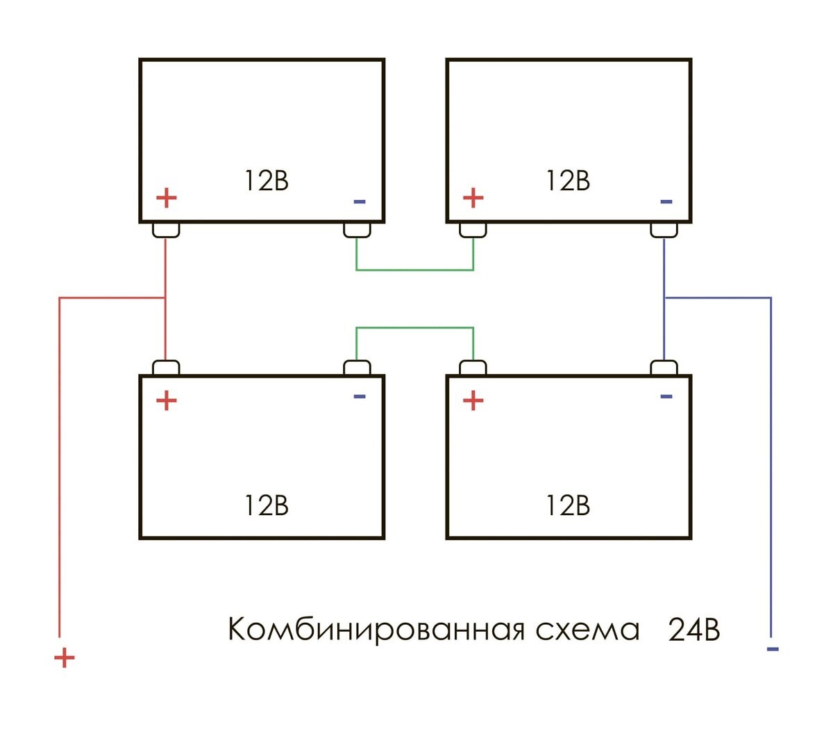

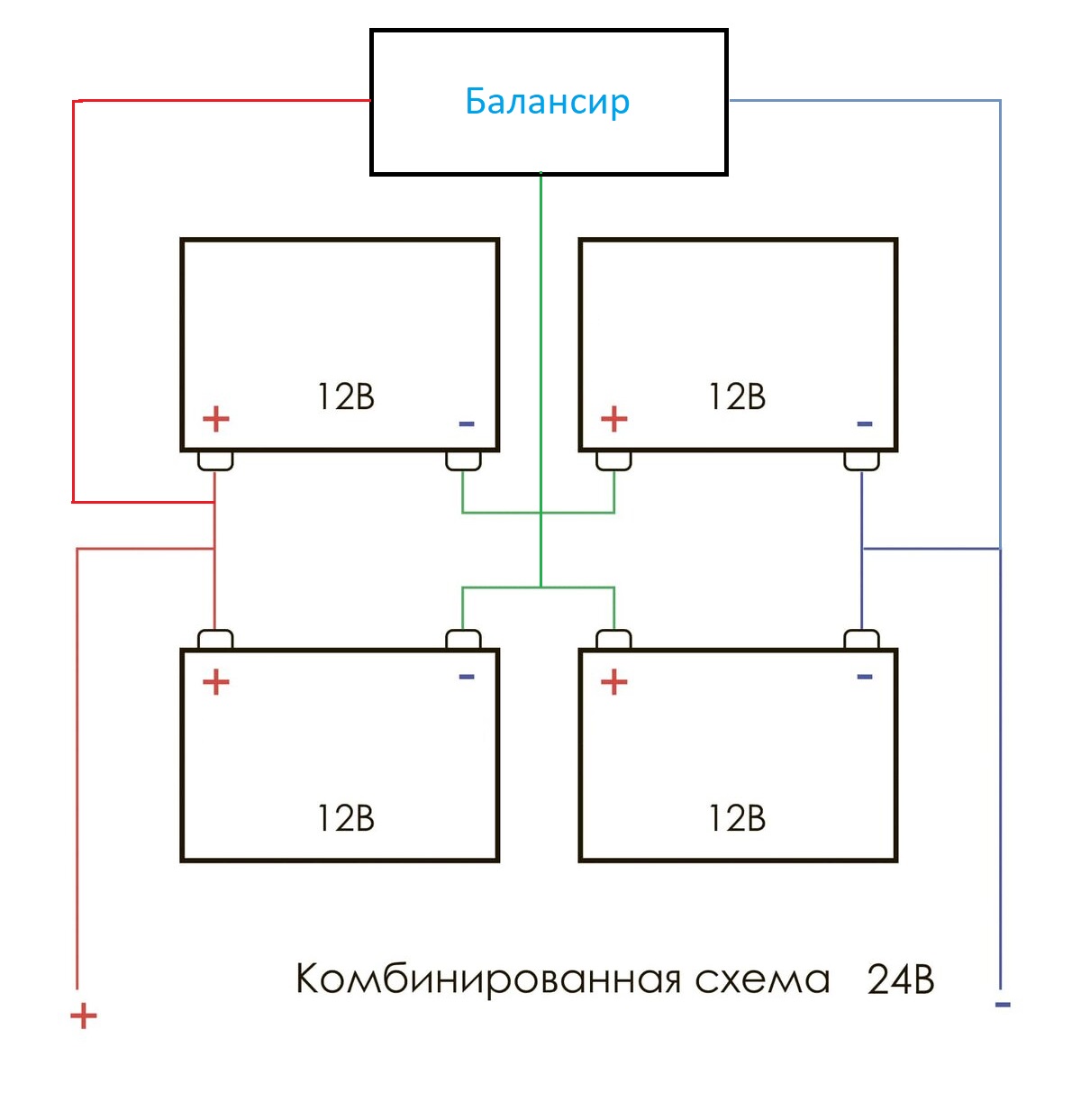

Регистрация: 26.05.2005
Люди с форума ixbt говорят, что к Иппон Виннер 1500 нужно ещё какие-то балансиры покупать...
Статус: В сети
Регистрация: 08.02.2012
Откуда: Алтай, Бийск
Фото: 14
балансир заряда, потому что подключение батарей 2х2
подключение 2х2.jpeg [ 82.17 КБ | Просмотров: 966 ]
"смешанное" подключенные заряд не равномерный. в одном (в одной паре, тройке и т.д. батарей) может быть заряд 100% емкости , в другом только 50%. балансир выравнивает.
подключение — копия.jpeg [ 108.53 КБ | Просмотров: 966 ]

tolya21 писал(а):
Реально их отдельно купить?
Конечно! В нём ж стандартные две 12В 9Ач, что в обычных ширпотребных офф-лайн ИБП используются. Только надо посмотреть какие клеммы должны быть у АКБ.
Другое дело, что АКБ надо покупать не абы какие. Более-менее нормальные от 2000 за штуку сейчас стоят. Либо менять АКБ раз в полгода, а то и чаще, смотря с какой скоростью дохнуть/терять ёмкость будут.
По инструкции к SMART Winner 1000 получается, при снижении ёмкости до 40%, что 200Вт до 8 минут может удержать, а там смотря какая будет действительная ёмкость у АКБ.
Если купить действительно качественные АКБ, то в принципе балансир не потребуется.
А то так, по-хорошему, нужен балансир не только для двух АКБ, а нужен для каждой ячейки в самом АКБ, то есть для 12 ячеек.
