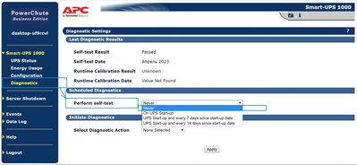

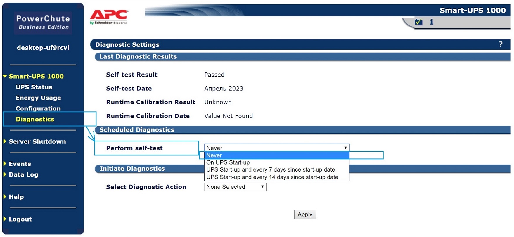

Добавлено спустя 4 минуты 13 секунд:
tak1973 рекомендуете включить Self-test? трудностей то никаких.
2024-03-15_165606.jpg [ 243.7 КБ | Просмотров: 2376 ]
могу включить и с повтором через 7 или 14 дней.
Регистрация: 29.07.2013
Откуда: Тушино
Яков писал(а):
кроме Self-test раз в 1-2 недели никакого обслуживания и проверок, калибровок не проводилось. периодический разряд до 60% да, 1-2 раза в месяц бывает отключения электричества, сижу на батареях по 20мин.
Так это и есть фактически обслуживание для AGM. Для свинцового кислотника ещё бы и дистиллированной воды пришлось бы доливать для выравнивания плотности электролита.
Яков писал(а):
соблюдал эти условия и ресурс батарей порадовал. может просто повезло.
Не только, попали в нужный уровень повторов обслуживания. Ну и конечно качественные АКБ никто не отменял.
Да нет. Практическая ценность только при полностью автономной работе ИБП или, когда дешманские АКБ установлены. Достаточно 1-2 раза в месяц разряд/заряд выполнять.
ЗЫ: В одном офисе бывает по полгода ИБП не включают инвертор.
Регистрация: 08.02.2012
Откуда: Алтай, Бийск
Фото: 14
и я о том. в моем случае Self-test только лишний раз "насиловать" батареи.
так AGM тоже самое. только герметичный, необслуживаемый и с системой рециркуляции паров электролита.

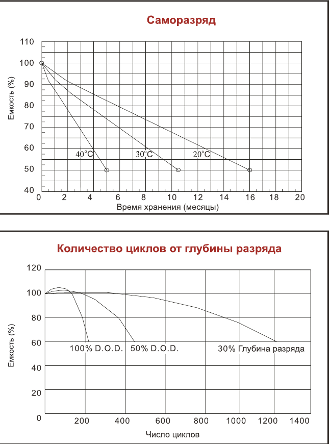

не то чтобы попал. у нас рандомно отключения электричества, весна-лето технические работы на линиях, спил веток деревьев и т.п. без каких либо уведомлений.., осень ветра, порывы проводов, зимой снегопады, мокрый снег, так же не выдерживают провода. иногда 2-3 раз в месяц сижу на аккумах по 20 минут. если нет отключений, периодически самостоятельно отключаю ИБП от 220V, и слежу за остаточным зарядом, осталось 60%, включаю питание.
когда ИБП "на самообслуживании" ДА, в офисе или в серверной где 10-ки ИБП. кто там будет каждый индивидуально разряжать/заряжать(?) а в личном пользовании никаких трудностей. только одно - не забывать о профилактике.
