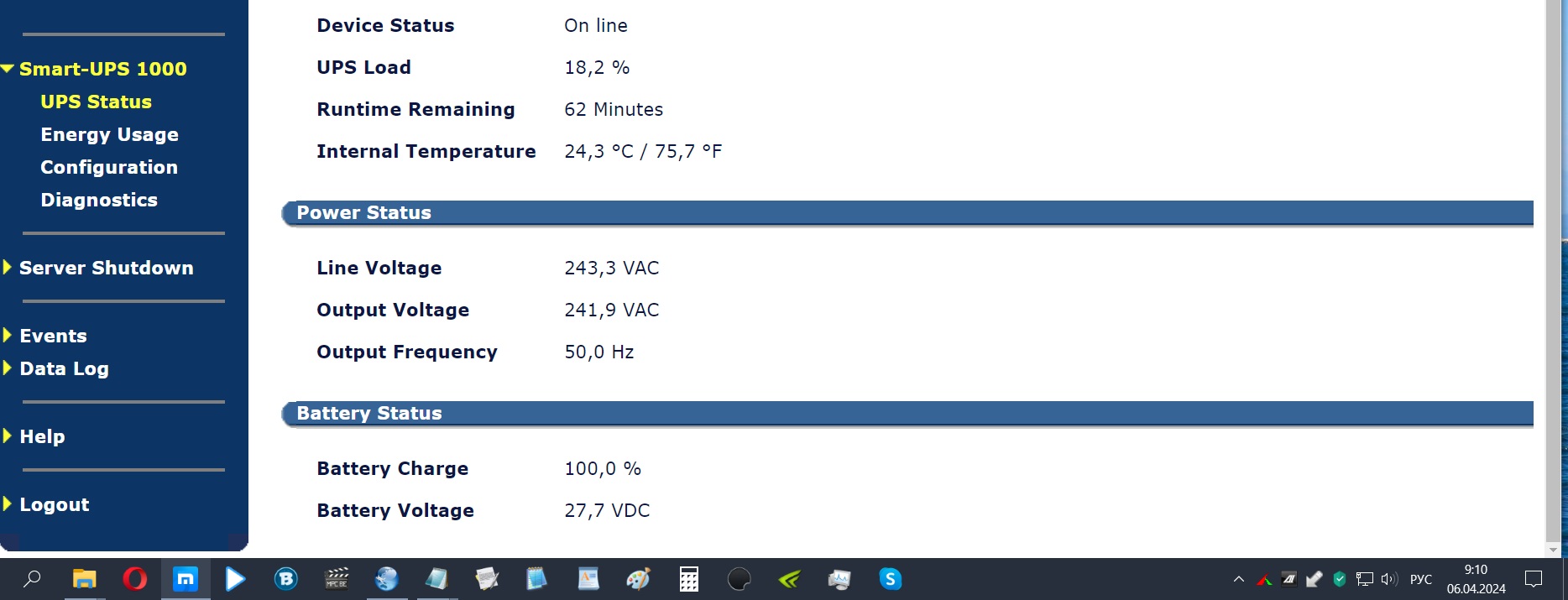

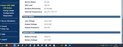

согласен, потому где есть проблемы с напряжением в сети 220V - или стабилизатор, или ИБП c полноценным AVR, а не офисный Back где сколько пришло, столько и вышло.
Цитата:
указан 240В, то точно там не будет стоять банка на 350В и ключи на 500В
и я о том. с SUA 1000i минимальное 253V при повышенном, меньше никак, только если залезть "в мозги" ИБП, скорректировать. только нужно ли? в моем случае если установить порог в 240V, получиться что почти постоянно будет в режиме AVR на понижение. в сети редко менее 243-244V. сейчас

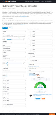

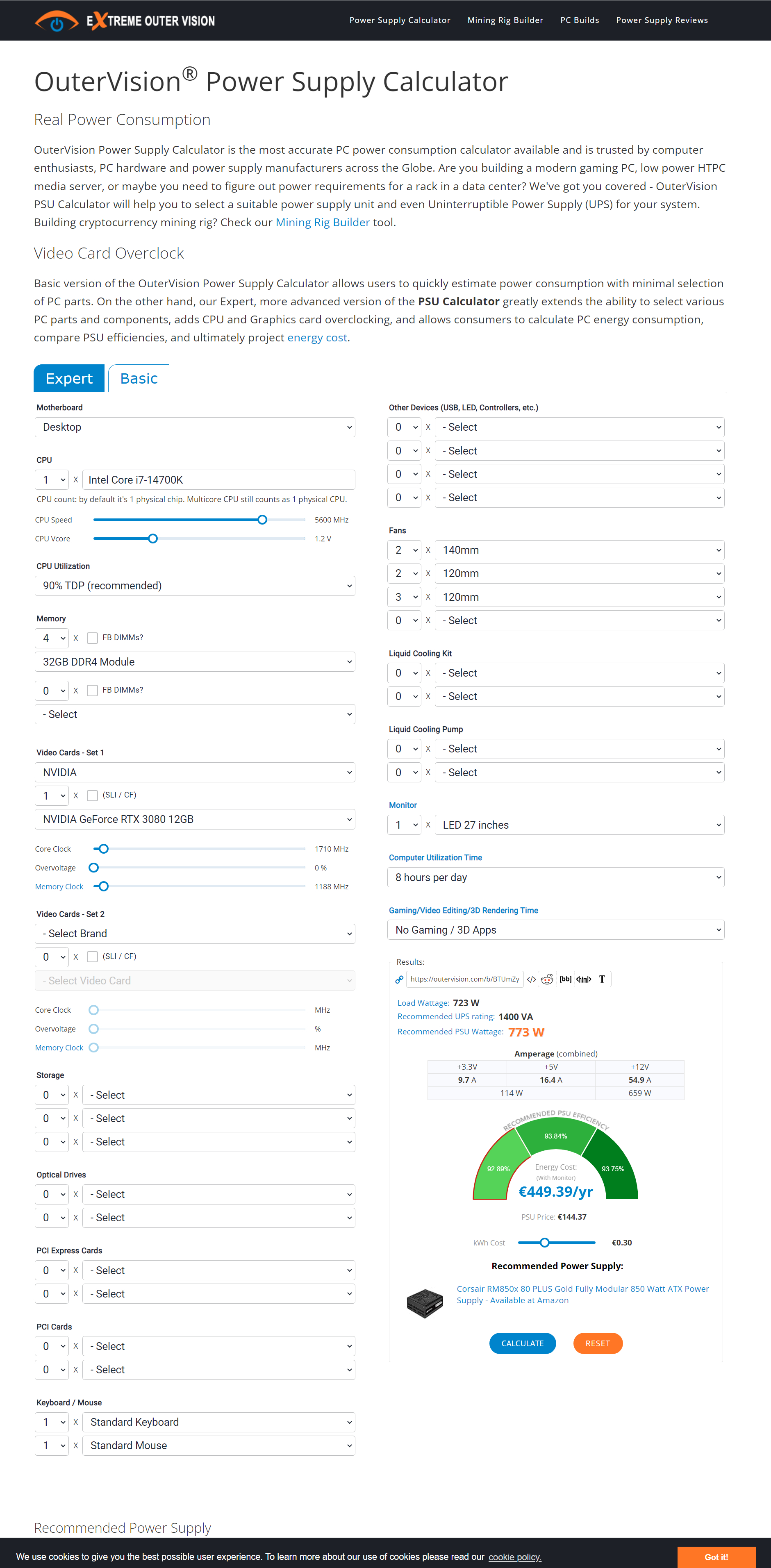

всем привет, посоветуйте UPS на комп, блок питания dq850-m-v2l
Система 14700kf, 128gb ddr4 3200, 3080 10gb Gamerock + 27' 165 hz, желательно 10-15 минут что бы вырубить систему.

Haoss необходимую мощность ИБП можете посчитать в калькуляторе + периферия 50-100Вт (роутер, терминал, мультимедиа-АС), монитор так же разное потребление, 50-100Вт. и какой бюджет рассчитываете?

Haoss необходим запас по мощности ИБП минимум 50% . время автономной работы от емкости батарей.
для вашего ПК (14700KF+RTX3080) справиться любой ИБП 1500VA с батареями 2х9А*ч/2х12А*ч. на завершение работы 10-15мин. без нагрузки (~100Вт), и 3-5мин. с нагрузкой(~500Вт)
2024-04-10_075519.jpg [ 2.1 МБ | Просмотров: 3277 ]
с нагрузкой в 450-500Вт токи до 25А. отсюда и расчетное время работы в автономном режиме, с учетом того что AGM батареи не желателен разряд "глубже" 60% остаточного. сильно уменьшается ресурс..
