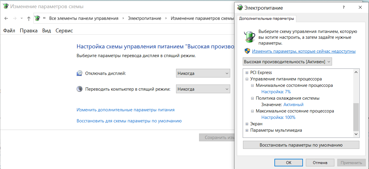

tak1973 писал(а):
сразу после переключения
после подключения к BX650CI? для чего вообще нужен план "экономия энергии"? что изменит в данном случае? ничего.. это для ноутбуков экономить заряд батареи. в "десктопном" ставишь "высокая производительность" и настраиваешь в дополнительных параметрах питания - минимальное состояние процессора. можно 10%, можно меньше. у меня 7%.
2024-04-28_171344.jpg [ 363.91 КБ | Просмотров: 1416 ]
всё. и частоты сбрасывает до минимума в простое, и в нагрузке работает на максимуме.
Добавлено спустя 15 минут 51 секунду:
или речь об ограничить производительность системы планом электропитания, снизив тем самым максимальное потребление? не думаю что кто то захочет сделать из 5600x + 7800xt равный производительности Ryzen 3 + RX 6700..

Яков писал(а):
только в чайнике нагрев от температуры, в ИБП от нагрузки нагревается. больше никаких отличий.
Но только от этого OPP/OCP по входу не перестаёт быть.
Чтобы ограничить уровень OPP/OCP по выходу, ибо защита OPP/OCP по входу имеет больший уровень и более тормозная, чем OPP/OCP по выходу, даже, если аккум качественный и свежий. Ну и у БП с APFC уровень PF от сети будет больше, чем от инвертора ИБП с меандром.
Захотите с экономить на ИБП, захочете, иначе платите за более мощный ИБП. К тому же, понижение производительности системы на не долго, как это делается с ноутбуками.
это как выглядит? перед поиграть включать режим экономия энергии, поиграл возвращать обратно на высокая производительность или сбалансированный? простите это как поссать так разуваться. это быстро надоест. да и часто забывать переключить. понимаю что ИБП нужен , и другого нет, есть только BX650CI, это только очень временный вариант, и нужен хороший АКБ.
Добавлено спустя 4 минуты 27 секунд:
P.S. я бы для 5600x + 7800xt меньше 1000VA даже не рассматривал ИБП. желательно с правильной синусоидой. такой вот я "мальчиш-плохиш".

Яков писал(а):
не "с первого раза" понимаю аббревиатуры OVP/UVP/OCP/OTP/SCP и т.п.
Долго и нудно полные названия на русском писать.
Яков писал(а):
это как выглядит?
Так же, как это делает ноутбук, только выбор энергоплана будет выбирать сам ИБП через интерфейс.
Яков писал(а):
нужен ИБП с правильной синусоидой с 30%
Ещё раз, бюджетный вариант - у нас уже есть BX650CI.
